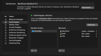

hast du die Dateifreigaben aktiviert im Mac?
Benutzer und Passwort vergeben?

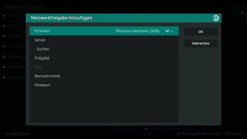

In CoreELEC am besten
->Quelle hinzufügen
->suchen
->Netzwerkfreigabe hinzufügen
dort alles eintragen.

Alle Steuerungen sind aktiviert. Über den Browser im mac kann ich mich jedoch mit der weboberfläche von coreelec verbinden. -
