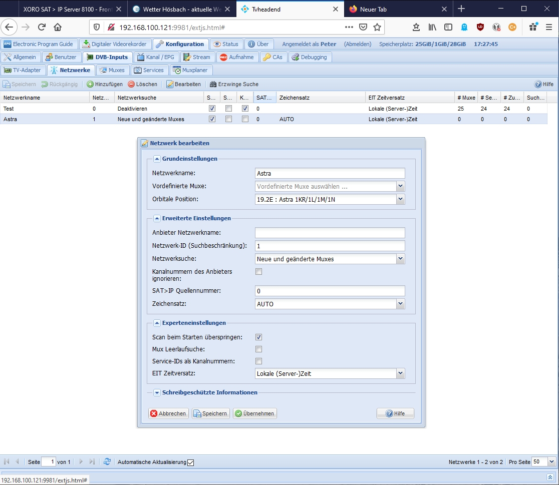

Hast du in TVHeadend denn auch schon ein Netzwerk hinzugefügt und dem Xoro zugewiesen? Also die Grundreinrichtung von TVH gemacht?

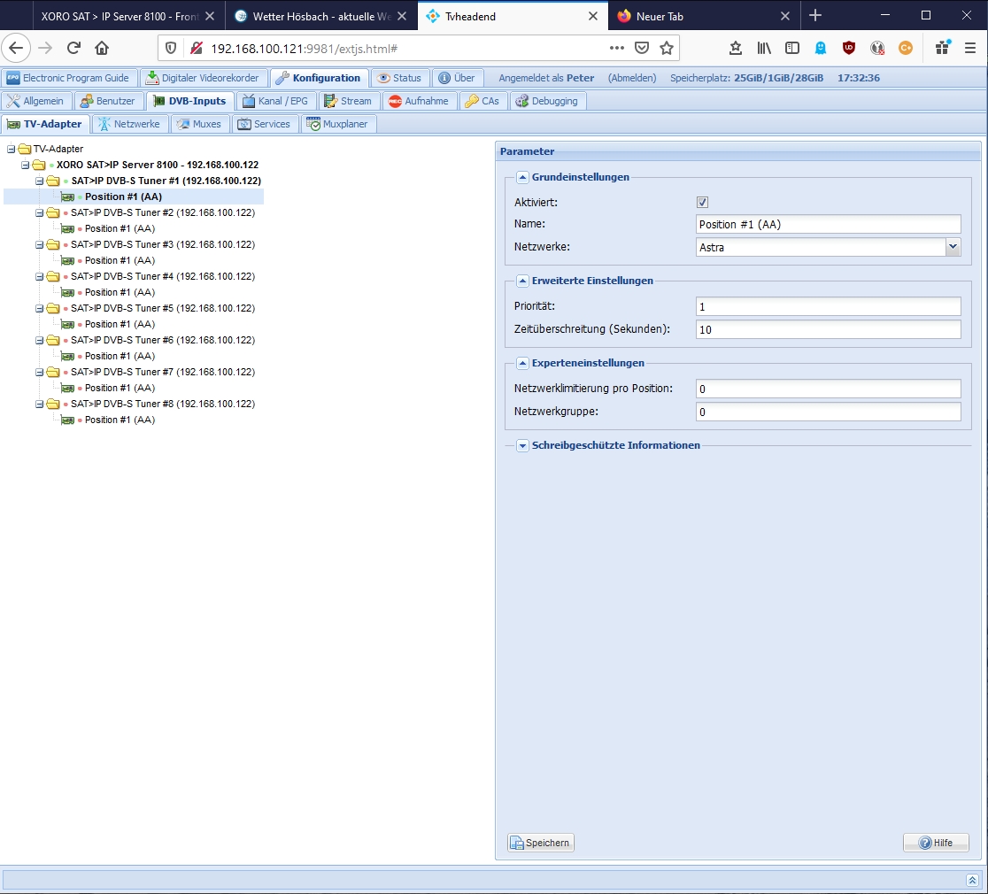

Ja habe ich. Im Anhang sind Screenshots meiner Konfiguration
Hmm sehe da jetzt kein konkretes Problem.
Werde mal manunell einen Mux (Standard DVS Mux) wie hier im Forum beschrieben eintragen. Mal sehen obs hilft.
