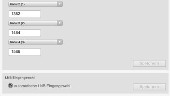

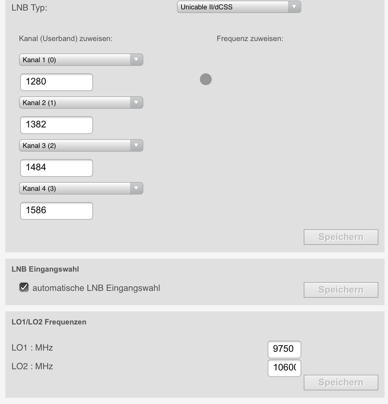

  • habe nun minisatip/axe via stick gestartet, leider bekomm ich das Unicable tuning nicht hin.
    Angehängte Einstellungen habe ich bei der Originafirmware die 100% funktionieren ...
    und hier mein minisatip/axe setup -> ist v15

    gestern Nacht ganz komisch...
    habe folgendes im config eingetragen:
    MINISATIP8_OPTS="-u 0:0-1280,1:1-1382,2:2-1484,3:3-1586 -L *:9750-10600-11700"
    habe mir das mit dem -L aus diversen Foren zusammengereimt.
    beim ersten Start hatte ich das gleiche wie immer , habe nach ein paar Minuten aus Verzweiflung nochmals gescannt und auf einmal hatte ich ein Signal !!
    komischerweise wurde der R1 nur mit einer Position erkannt

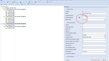

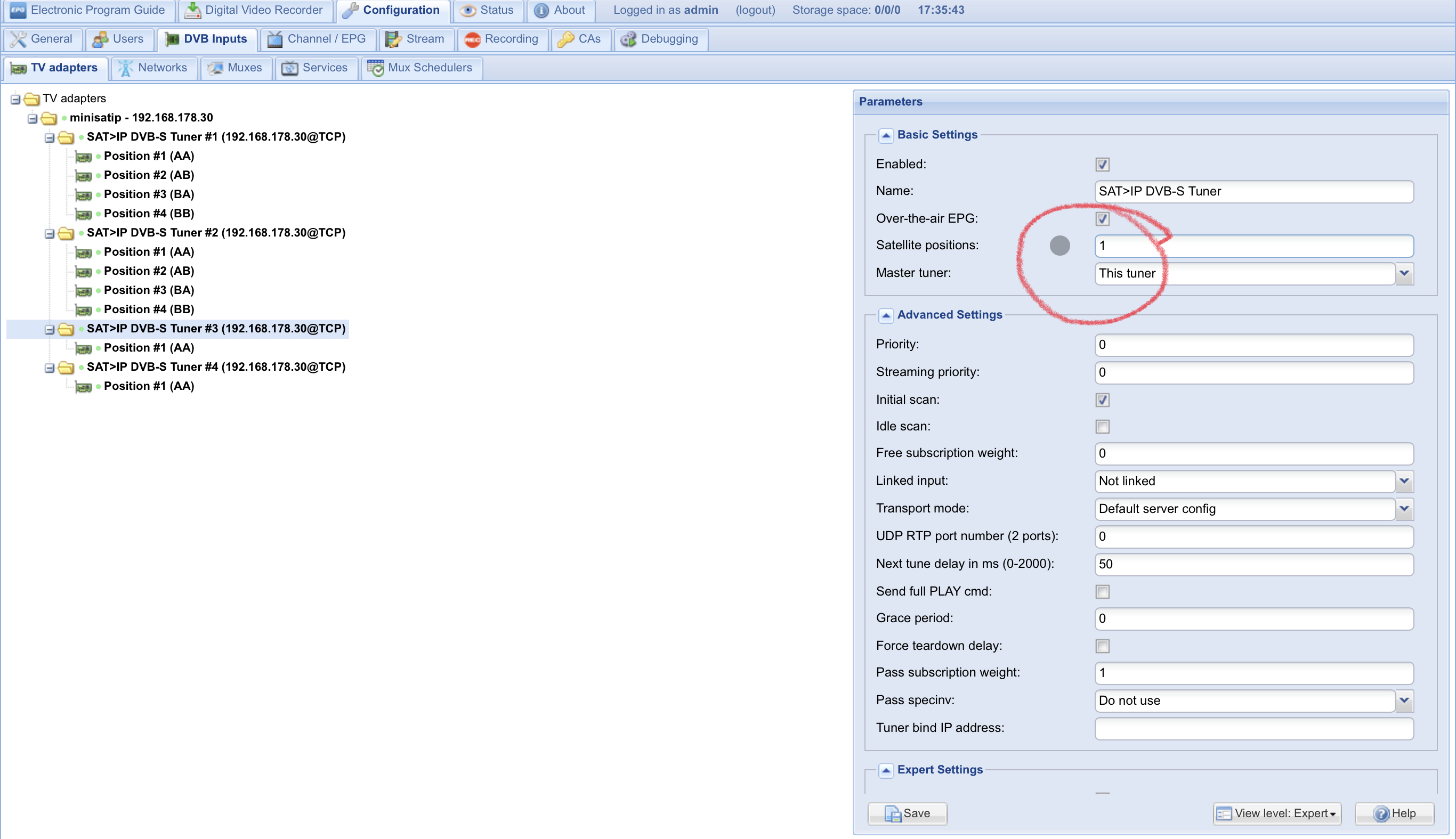

    danach habe ich wie im screenshot die zahl auf 4 erhöht und die Positionen enabled.
    UDP ruckelt wie gehabt -> aber TCP funzt 1A
    was mich nur wundert ist das der R1 nur mit einer Position erkannt wurde-kann ich irgendwie testen ob alle Positionen genutzt werden (habe keine Ahnung was die genau bezwecken)

  • Für mich sieht Deine TVH-Config komisch aus.
    Warum sind denn da 4 Poistion unter jedem Tuner?
    Bei mir sind es jeweils nur 2: einmal für das DVB-S-Netz Astra und einmal für das DVB-S-Netz Hotbird.
    Hast Du Dir mal mein angehängtes pdf angeschaut?
    ja, ich kenne es nur mit 4 Positionen - habe mir aber nie ein Kopf gemacht da TVH es damals bei der Ersteinrichtung des R1 so erkannt hat.
    wurde jetzt nur wegen 1 Position aufmerksam.
    wahrscheinlich können da so viele stehen wie man einstellt, benutzt werden nur die angesprochenen ??
  • Die 4 Positionen je Tuner brauchst Du bei normaler Verkabelung über einen Matrix-Switch. die sind also für Horizontal low/high und Vertikal low/high.
    Das funktioniert bei Unicable ja anders, da alle 4 Ebenen ja mit integriert sind.

  • mhhh, ich schaue mir das noch mal an.
    Stand im Moment ist das alles ganz normal läuft wie es eigentlich laufen soll
    mein Setup soweit (Sat Hardware noob) ist ein „normaler“ LNB -> die 4 Kabel gehen dann in einen Unicable Switch und davon direkt auf den Port 1(0) des R1
    also nach Deiner Ausführung sollte ich eigentlich nur „eine“ Position pro Tuner für Astra brauchen (AA)?
  • Mach' doch einfach aus den 4 Positionen wieder eine (wie es am Anfang war) und teste erneut. Da muss man doch nicht extra einen Server neu aufsetzen. Ist doch kein Windows! ;)
