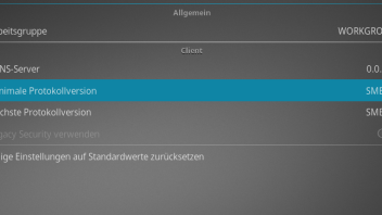

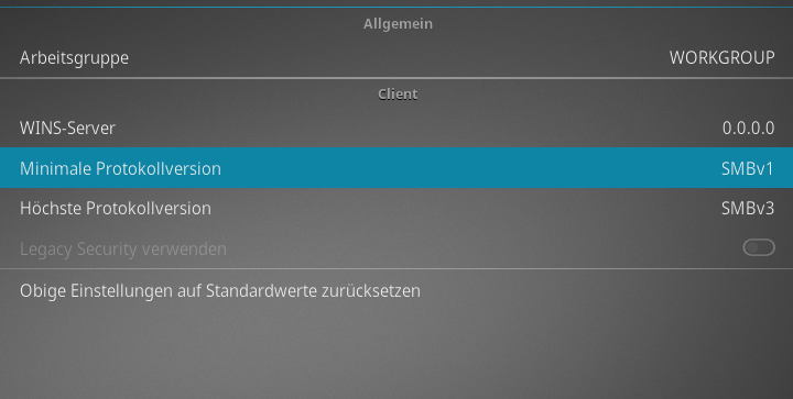

  • Ich habe leider das gleiche Problem - nach Upgrade von 18.9 auf 19.0 geht SMB nicht mehr auf meinem Fire TV 4k Stick - ich habe es gerade auf einem nagelneuen Cube ausprobiert und hier habe ich den gleichen Effekt - 18.9 geht einwandfrei, aber mit 19.0 bekomme ich immer "No Route to Host", wenn ich die SMB-Quelle manuell konfiguriere.
    SMB Quelle ist eine Synology NAS und bisher funktionierte das immer einwandfrei - aber seit 19.0 ist Schluß
    Ich habe bisher probiert:
    + NAS neu starten
    + Stick/Cube neu starten
    + Cache/Speicher löschen für Kodi auf Fire TV
    + Kodi löschen und neu installieren
    + Quelle neu manuell anlegen
    + SMB Client Version in Kodi auf minimal SMB V1 gestellt
    Nichts hat bisher geholfen, hat vielleicht noch jemand eine Idee?

    Helfen könnte: Urspünglich konfigurierte Freigabe in Kodi löschen, und neu anlegen. Auf dem Server für die Freigabe
    einen Benutzer mit PW anlegen. In Kodi SMB1 deaktiviren ->SMB2-SMB3 aktivieren, und einen Netzwerk/Freigabezugriff
    mit Benutzer und PW anlegen, dabei "nicht" den Server-"Namen" eintragen, sondern die "IP" (z.B. 123.123.123.123).
