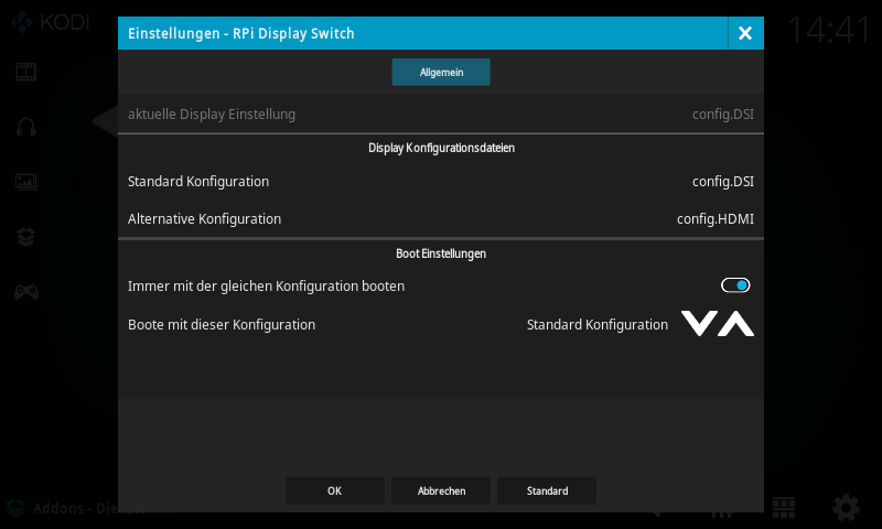

  • Achja, neue Version im Anhang. In den Settings lässt sich die bevorzugte Konfig beim Booten einstellen.

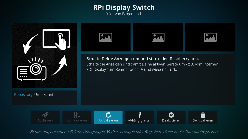

  • Ich habe jetzt noch die Möglichkeit eingebaut, das Addon per FB oder Keyboard zu steuern. Näheres in der README.md im Zip des Addons oder auf Github: https://github.com/b-jesch/service.displayswitch
    Das Addon befindet sich außerdem ab jetzt im Nerdsrepo.
