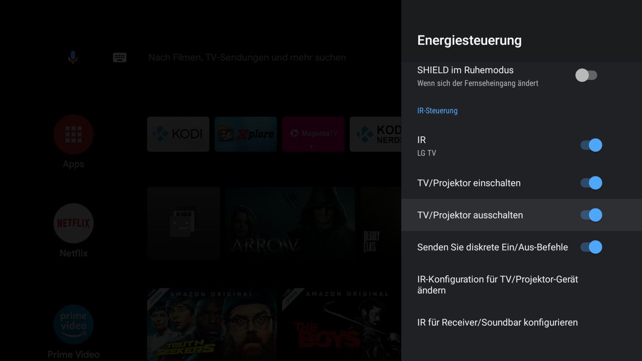

  • Wozu brauchst du eine Universalfernbedienung für die Nvidia Shield TV ( Pro ) 2019?
    Die originale Fernbedienung ist schon sehr gut aufgestellt und man kann auch zum Beispiel die Lautstärke vom TV-Gerät einstellen...oder etwas mit der Spracheingabe suchen...beziehungsweise Apps im Hintergrund schließen...Screenshoots erstellen... AI Upscaling nutzen usw.
    https://www.howtogeek.com/686470/how-to-…idia-shield-tv/
    https://www.nvidia.com/en-us/shield/s…v/ai-upscaling/
