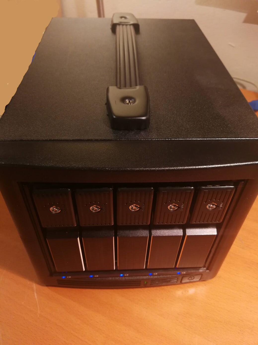

  • So, hier mal meine letzte Baustelle:
    Ich nenne das mal das "Henkelmann NAS" fuer 5x 3.5" HDD. Hardware ohne Platten ca. 280Euro:
    Gehaeuse ist ein 3x5.25" Gehaeuse was original fuer Einbau von DVD Laufwerken/Bau von Kopierern gedacht war. Leider keine gute URL wo man das jetzt bekommen kann. Ca 60 Euro. Henkel sagen wir mal 5 Euro.
    Plattenrahmen ist Kingwin MKS-535TL. Hatte ich fuer ca. 70 geschossen, jetzt 95 auf Amazon. Sehr schoen ohne Plattenrahmen einfach Klappe auf, Platte rein, Klappe zu.

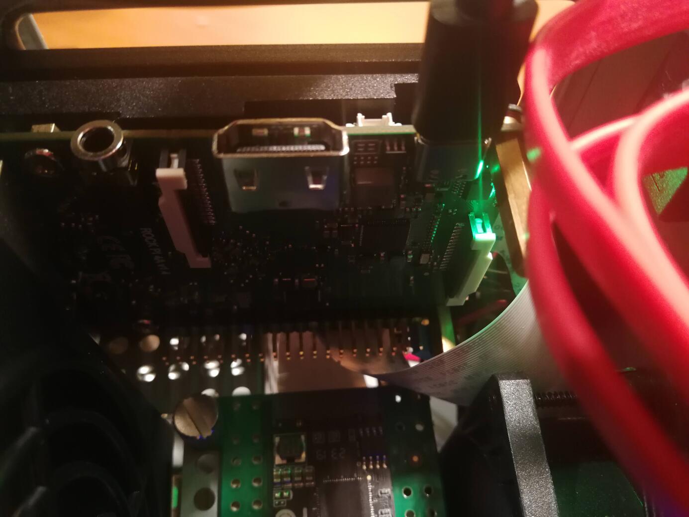

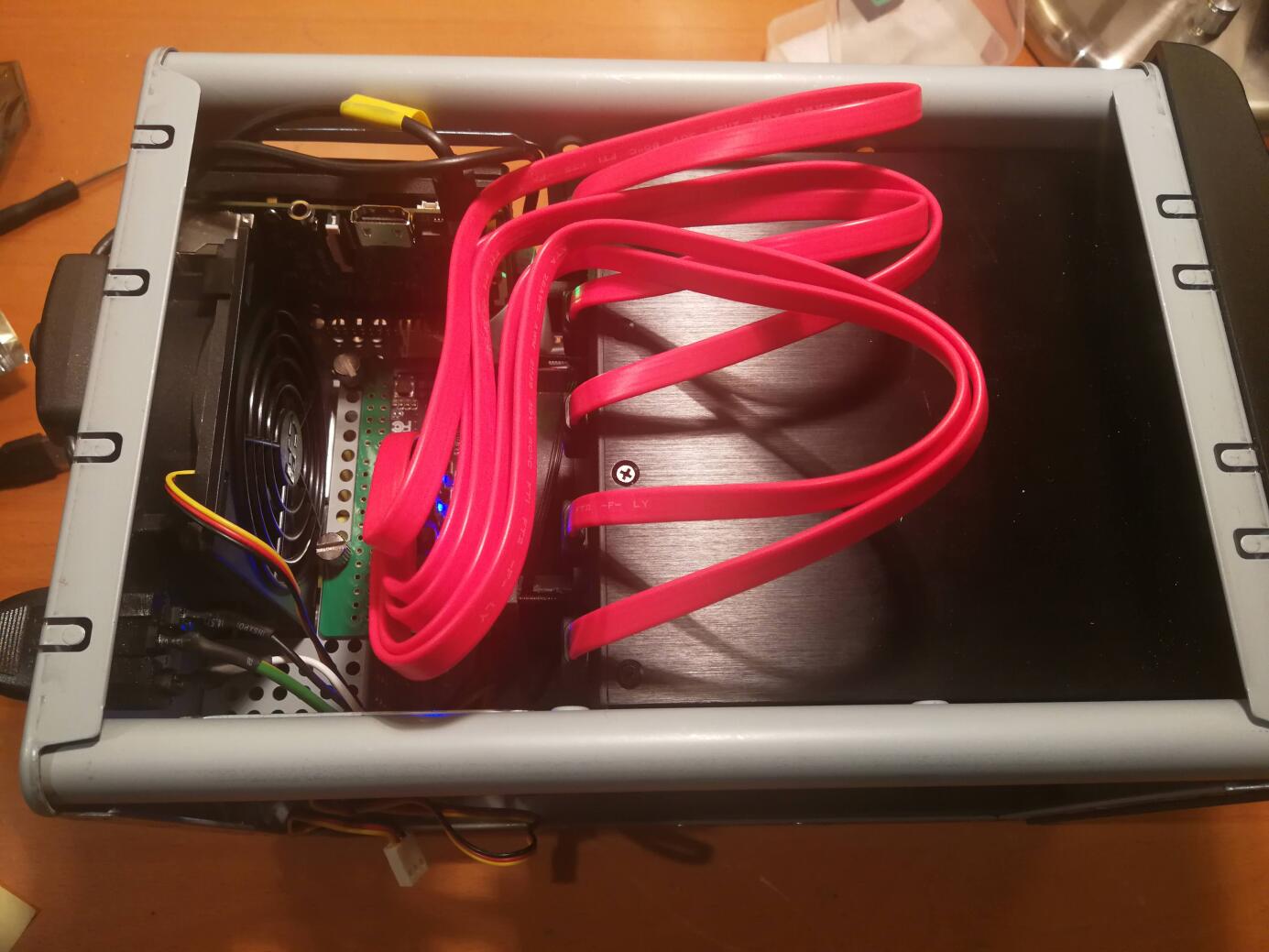

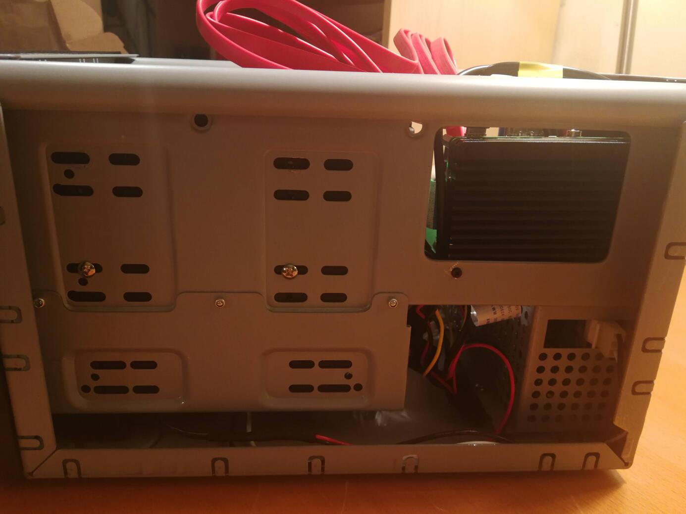

    Zusammenbau vor allem mit Dremel Trennscheibe. Erstmal damit man den Plattenrahmen reinbekam (war in drei einzelne Abteilunten gemacht, Kanten abtrennen), und dann Loch auf Rueckwand fuer den RockPI machen. Noch Muttern auf Netzteil loeten um den M.2 Adapter zu befestigen, M.2 board Teile abtrennen, damit es passt. etc. pp. Ein paar Bilder:
    Das groesste Problem war, das der M.2 Adapter mit einem zu kurzen Flachbandkabel geliefert wurde, eigentlich sollte der halt so als HAT auf den RockPI geschraubt werden. Also erstmal auf Aliexpress laengeres Kabel bestellt was wegen Corona monatelang nicht geliefert wurde.

    Der Plattenrahmen hat auch einen dummen bug: Da ist fuer jeden Slot eine LED, die beim Einsetzen der Platte blau leuchtet. Eigentlich sollte da ja auch Aktivitaet angezeigt werden wenn platte beschrieben/gelesen wird, aber da war nix. Bis mir dann mal durch Brille aufgefallen ist (Prisma Effekt), das da doch wohl eine minimale Menge Rot sein muss. Also Rahmen zerlegt und dann rote Folie vor die LEDs gesetzt. Jetzt ist das blau fast nicht mehr zu sehen, das rot aber super, und wenn da nur wenig auf die Platten zugegriffen wird ist es nett violett. Der Hersteller meinte er kennt das Problem und "arbeitet mit dem Hersteller"... Naja, was das auch immer meint. Aber einmal rote Folie zuschneiden und reinklemmen war ziemlich einfach. So kann ich den Rahmen jetzt empfehlen. Auch fuer "normale" NAS / PC gehaeuse builds.
    Interessanterweise ist das rote Licht bei einer ganz alten 500GByte Platte nicht angespringen. Da scheint wohl noch irgendwann mal was neues im SATA standard gekommen zu sein. Bei allen neueren Platten die ich reingesteckt habe gings aber.
