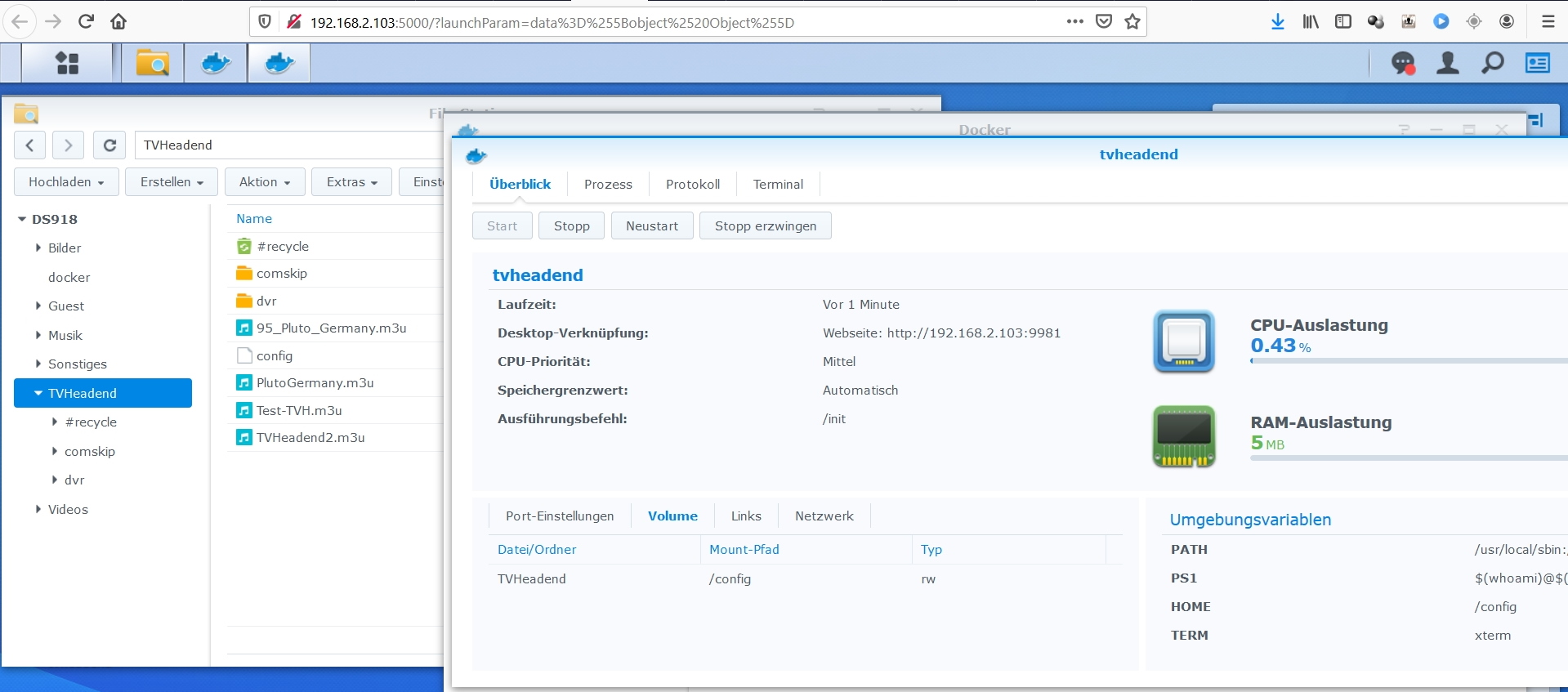

  • Also ich tue mich sowas von schwer ...
    Ich komme trotz der Beschreibung nicht drauf, was in meinem Fall bei Volume einzutragen ist.
    Nachdem ich den von mir erstellten Ordner TVHeadend zum Mount-Pfad /config konfiguriert habe, legte dort das System die config-Datei sowie die beiden Unterordner comskip und dvr an. Das Interface startete danach nur gaaaanz langsam, war nicht zu gebrauchen. War also völlig falsch, meine Aktion.
    Was wäre denn dort richtigerweise anzugeben? Vielen Dank für weitere Hilfestellung!

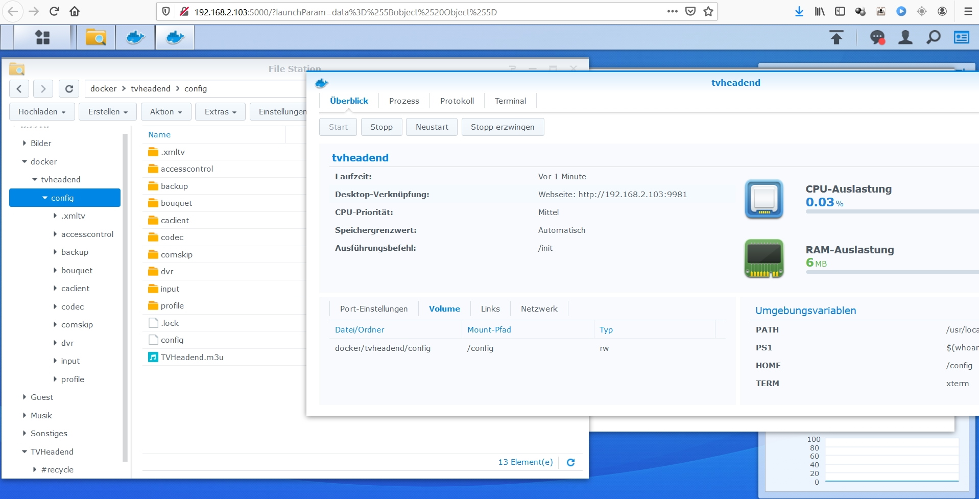

  • Deine m3u legst Du unter docker/tvheadend/config/meine.m3u ab. TVHeadend greift dann "von innen" auf das Verzeichnis file:///config/meine.m3u zu.
