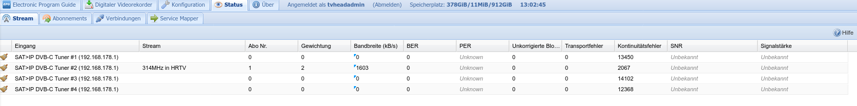

    ich habe eine FritzBox 6490 und nutze via tvheadend (auf RaspBerry) die 4 Tuner auf der Fritzbox.
    Ich habe mir mal einige Beiträge im Forum angeschaut, komme aber nicht weiter,
    denn ich habe sehr viele Kontinuitätsfehler, die im Endeffekt (vermute ich mal) für viele Bild-Fehler
    beim TV gucken sorgen (siehe angehängten Screenshot tvheadend).

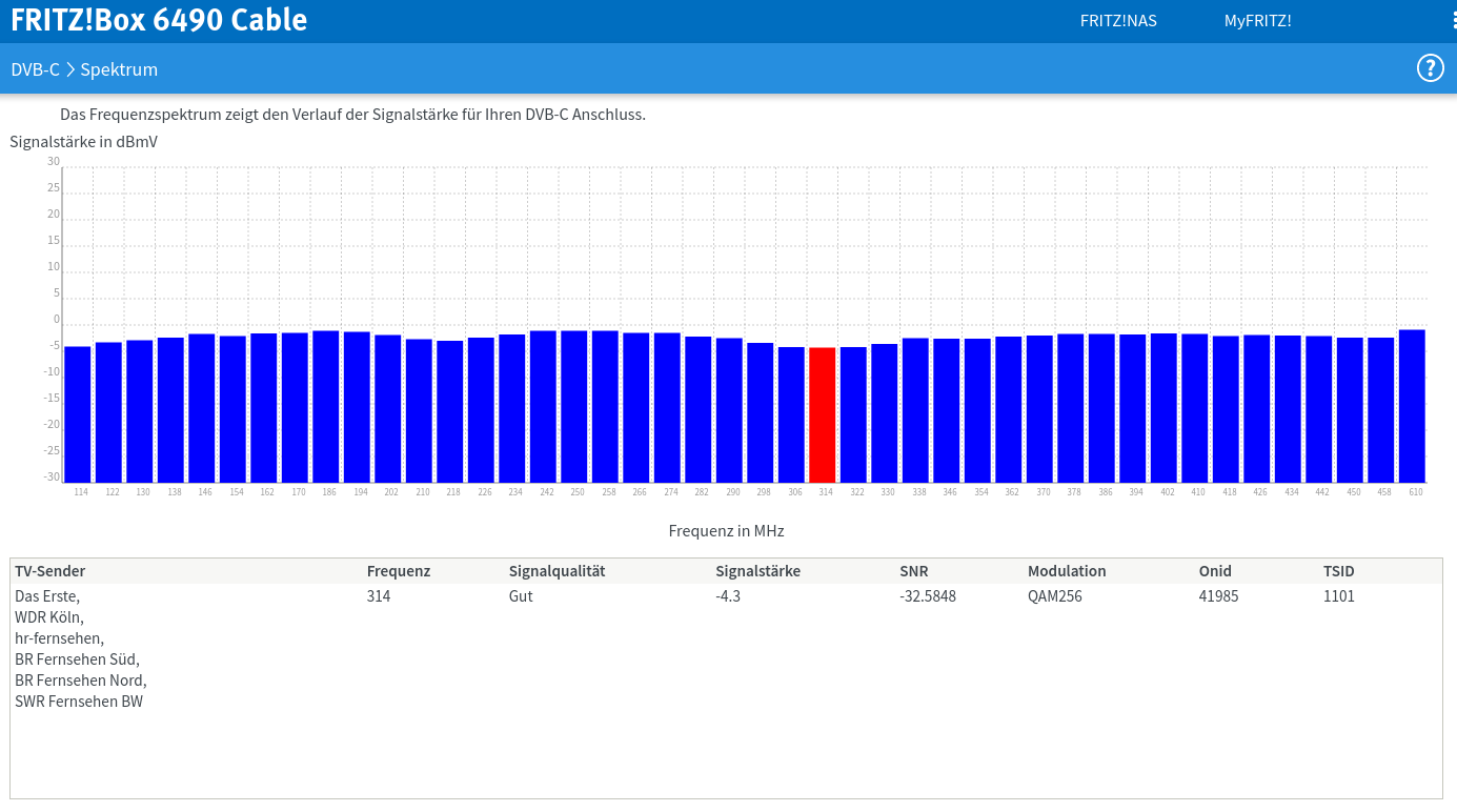

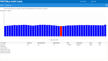

    Ich habe mal einen Screenshot angehängt, die Fritz bezeichnet selbst die geringste Signalstärke noch als gut.
    Ob tvhead das als gut bezeichnet weiß ich leider nicht, in den entsprechenden Spalten gibt es leider nur ein "unbekannt"

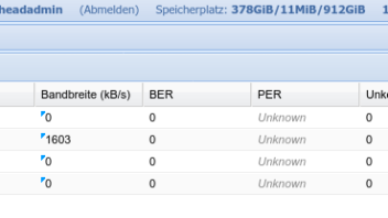

  • Es wäre halt schön, wenn ich die Signalstärke in tvheadend (Status) sehen könnte.
    Dann weiß ich was tvheadend dazu sagt (obwohl ... tvhead sieht ja das Signal eigentlich nicht, sondern wahrsch.
    nur das was die Fritzbox dazu sagt.
    Irgendein Tipp was ich beim Status noch falsch mache (siehe2. Screenshot) ?
