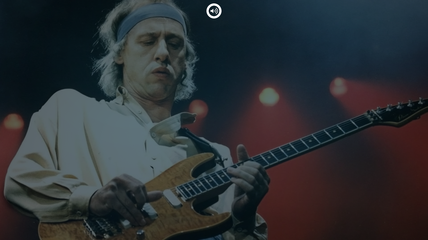

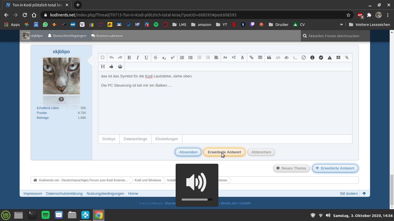

  • das ist das Symbol für die Kodi Lautstärke, siehe oben.
    Die PC Steuerung ist bei mir ein Balken.....
    die Lautstärke von Kodi wird am PC über + und - gesteuert

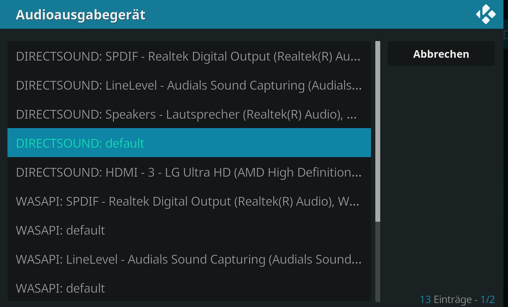

    Geh mal in die Settings / System / Audio / Ausgabegerät und wechsle zwischen Directsound und WASAPI
    Dann Ausgabekonfiguration auf fest und zurück...

    Das hat leider nicht geholfen, es bleibt trotzdem stumm!

  • Wenn du TV/Film schaust drück Mal Enter. Dann geht das Menü auf wo ein Lautsprechersymbol zu sehen ist.
