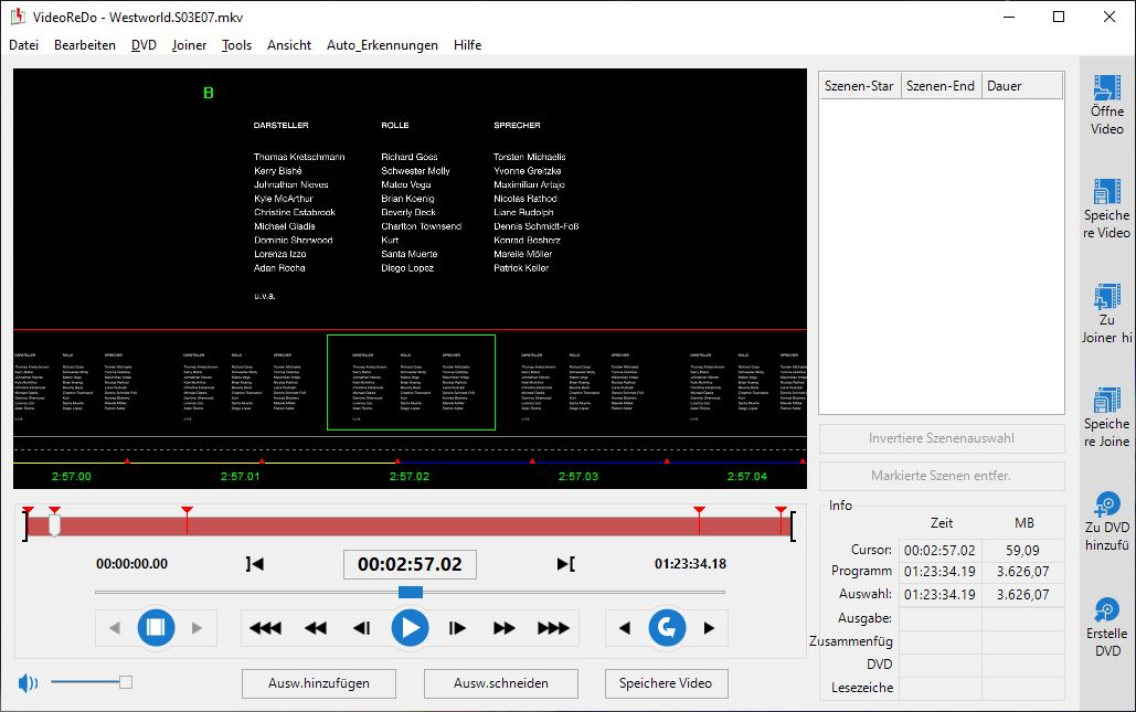

  • Bei TS wird der originale Stream (wie er von der Karte kommt) gespeichert, bei MKV wird der Stream (Video, Audio+, Untertitel+) nur in einen MKV-Container verpackt. Zusätzlich setzt TVHeadend Kapitelmarken an den Stellen, wo sich das Bild- und/oder Tonformat ändern - z.B. am Anfang und Ende der Werbung. Hier kann man dann bei beendeter Aufnahme in Kodi wunderbar Werbung überspringen. Auch diverse Schnittprogramme (VideoReDo) zeigen die Kapitelmarken an.
