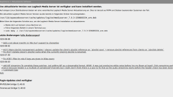

  • Frage an alle: Mit Volumio habe LMS Version 7.91 drauf. Im LMS wird mir angezeigt, es gibt 7.9.2! Nun hat mich Logitech Support angeschrieben, dass ihnen ein extrem hohe Zugriff Zahl aufgefallen ist. Ob ich mir erklären könnte? Kann ich nicht. Gleichzeitig haben sie mir ein Update auf 7.9.3 empfohlen. Aber wie? Aus Volumio heraus ist es ja letzens schon schief gegangen, danach lief nichts mehr.
    Habt ihr eine idee??
  • In Volumio hatte ich mit dem Update des LMS auch keinen Erfolg....ich denke das es erst geht wenn Volumio das Update anbietet...?

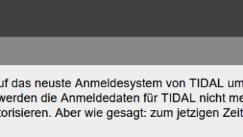

  • Folgendes Scenario heute: Es kommt eine Mail von LMS Support von Logitech. War ich erstmal erstaunt, was wollen die? Das hatte sich schnell geklärt.
    Von meinem LMS gingen über eine Millionen Anfragen raus. Das in Tidal auf wohl ein bestimmtes Lied. Was mich wunderte, ich habe Tidal vor 2 Tagen das letzte Mal benutzt. Empfehlung war, bitte neu Booten. Gemacht, getan. Danach kurze Zeit später wieder eine Mail, Anfragen finden noch immer statt, bitte die Server Log mal zusenden. Habe ich gemacht, und das Gerät dann mal stromlos gemacht für 2 Stunden.
    Jetzt den Raspi wieder eingeschaltet, und es geht nix mehr, bekomme wieder keinen Ton über HDMI aus meinem AVR. LMS und Volumio zeigen zwar ein Abspielen an, ich höre nur nix. Ich könnte kot.....

    Es muß tatsächlich etwas mit meinem Tidal Konto passiert sein, habe deren Support auch direkt angeschrieben. Woher ich das vermute? In meinen Favoriten stehen Alben, die ich niemals ausgewählt habe!!! Habe sofort meinen Zugang geändert. Ich hoffe es hilft, und bin gespannt auf deren Mitteilung. Sowieso schon heißes Wochende, aber so? [ai] Sicherheitshalber auch die Daten von mysqeezbox geändert.

  • Es sind plötzlich ca. 20-25 Alben und gut 30 neu Interpreten in meinen Listen!
