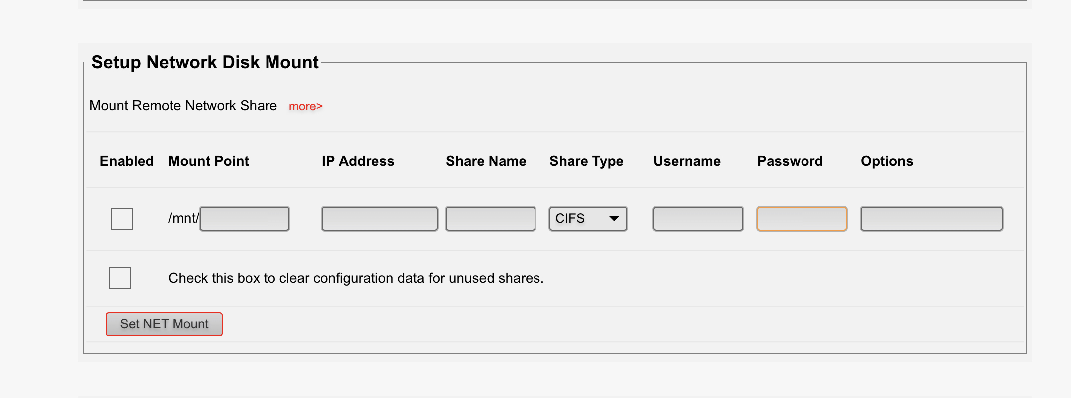

Hab das mit dem Mount Point gefunden, aber wie trage ich das da ein???
Nur den Order der Musik, also: Musik
Trage ich http://fritz.nas/Musik ein, geht das nicht???

Wie sieht der Netzwerkmount der Fritz denn aus? Screenshot?

Mount müsste ähnlich sein...
https://www.max2play.com/en/wiki/pfad-von-fritzbox-mounten/
Bei Version kommt es darauf an was für eine smb Version deine Fritz macht....
Meine mybook macht zB nur Version 1, daher habe ich vers=1.0 mit eingetragen.

Also das mit der Freigabe der Musik ist ja wohl mal wieder nur für Profis, oder? Egal was ich da in das Mount Feld eintrage, er meckert. Das schnall ich garnicht!

Zeig mal nen screenshot.

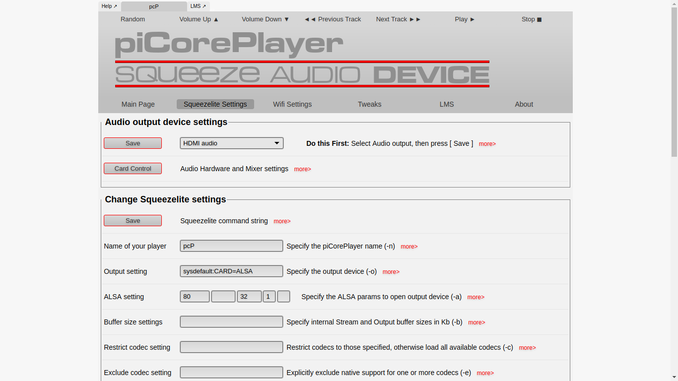

Screenshot von der Soundausgabe in picoreplayer?

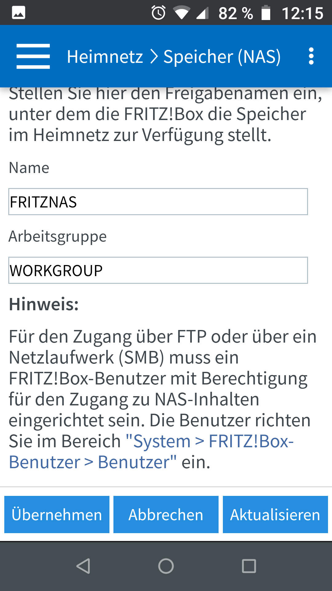

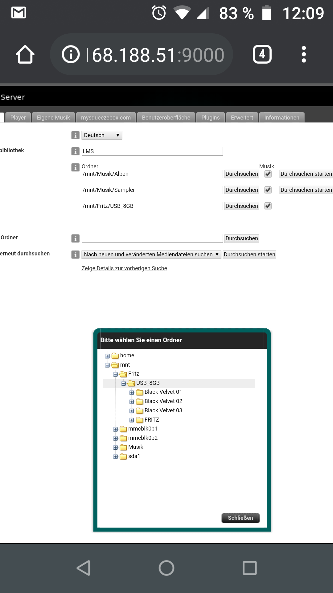

Habe den USB Stick gerade (auch mit Hilfe) gemountet.
Einträge siehe Bilder (kann per Handy nicht einfügen, siehe Anhänge)
Bearbeite später mit PC nach...
Mein Fehler war der Name der FRITZNAS, FRITZ.NAS mag picoreplayer wohl nicht.
Und wichtig unter Options:
uid=1001,gid=50,vers=1.0

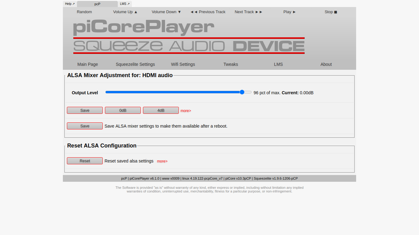

HDMI Audio Einstellungen:
Meine Audio Einstellungen sehen genauso aus. Und der Fritz hat bei mir auch den Punkt, der ist wohl als Vorschlag der Fritte immer dabei. Hatte ich einfach so übernommen.
Punkt bei dem Namen FRITZNAS habe ich bei mir raus genommen, siehe oben.
