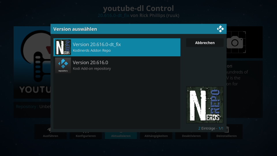

  • Für alle, die Probleme beim Abspielen von Youtube Videos haben (u.a. auch den Wacken Opener) können mal das Youtube-dl Control aus dem Kodinerds-Repo installieren (Version 20.616.0-dt_fix). Bitte Rückmeldung geben!

  • Super @BJ1 mit der neuen Version (alpha-3) des Addons sowie dem Update der Youtube-dl Control (Version 20.616.0-dt_fix) aus dem Kodinerds-Repo funktioniert jetzt der Wacken-Opener Stream (YouTube) sowie ARD (Permalink) auch in Android. Weiterhin zu Fehlern führen alle Mittweida-Streams (wie wahrscheinlich bei fast allen ;-)).
