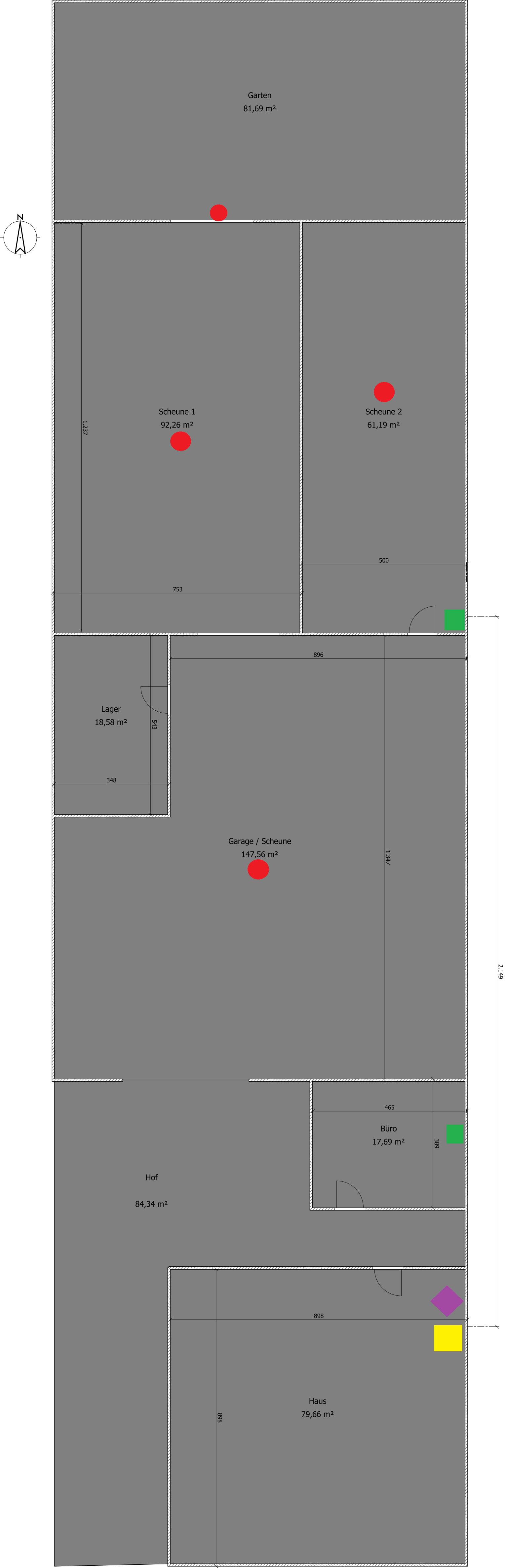

    wie in der Shoutbox schonmal angedeutet,
    würde nmeine Schwester gerne in Ihrem neuen Haus, bzw. Grundstück eine komplette WLAN Abdeckung haben.
    So schaut das ungefähr ganz grob aus :)
    Habe heute mal gemessen, und mit einem einfachen Hausplaner (Home Sweet 3D) einen groben Planb erstellt, damit man mal die Entfernungen sieht...
    Die Grundidee ist,
    da Büro, und der Scheunenteil alles gerade renoviert wird (das Haus an sich wird erst in 1-2 Jahren renoviert), gilt, jetzt erstmal die WLAN Ausleuchtung im Büro und in den Scheunen (welche Teilwesie als Werkstatt umgebaut werden).
    Scheune 1 und Scheune 2 sind zweistöckig.
    Scheune 2 war wohl früher mal eine Futterstelle für Tiere (Rinnen für Futter, usw sind da drin ^^)
    (Die Mauer / Wan dazuischen ist recht massiv, eben so die Decke, weshalb ich hier lieber 2 APs setzen möchte)
    Ich hatte vor,
    Router erst einmal im Plan oben Rechts beim Haus anzubringen, dort dann mit per Kabel ins Büro.
    Im Büro einen Switch setzen, für Büro, und die Weiterverteilung in die Scheune 2.
    In Scheune 2 ist unten rechts auf dem Plan, neben der Tür ein Kasten dann, dort kommt dann der Unify POE Switch hin für die APs in diesem Teil des Grundstücks + die Kameras
    Die POE AccessPoints dachte ich wie folgt:
    - Zentral oben an einen Querbalken in der Garage/Scheune
    - Zentral oben an einen Querbalken in Scheune 1
    - Zentral oben andie Decke in Scheune 2
    - Am Ausgang Richtung Garten einen weiteren AP, der soltle dann den Garten abdecken, der Garten ist wesentlich größer als im Plan, war nur zu faul ^^ (er ist ca. 10 Meter lang)
    - Optional / Vorbereitet Zentral im oberen Geschoss von Scheune 1und 2 ebenfalls einen AP
    Meint ihr, damit kann man was anfangen?
    Mit dem Plan und den Gedanken?
    Bei Fragen, einfach her damit.
    Warum Unify? Keine Ahnung, ihr schwärmt immer davon... :D
    Und, ich glkaube mit diesen Gereäten ist eine problemlose Weitergabe, wenn man z.B: mit dem Tablet quer übers Grundstück läuft, ohne dass das WLAN Signal mal zwischenseitig abbricht und er an einen neuen AP verbinden muss...
    Edit: Bestückter Plan mit Positionen
    Rot => WLAN AP
    Grün => Switch
    Gelb => Router
    Lila => Zukünftiger Verteiler (auch für EG, 1. OG und 2. OG)
    Vielleicht kommt temporär noch ein WLAN AP ins Büro, damit der Hof bestrahlt werden kann, aber auf Grund der tatsache dass die Garage/Scheune (welche an den Hof grenzt) komplett aus Holz besteht und größenteils offen ist, könnte der AP dort ausreichend sein)
    Die Kameras werden vermutlich Richtung Garten und Richtung Hof gehen, auch über POE

    Puh, das ist mal groß!
    Grundlegend erstmal nicht verkehrt, aber eine Bitte - Zeichne doch in den Plan bitte deine Positionierungen für die APs ein. Der Plan ist doch etwas sehr groß und dadurch etwas unübersichtlich, ich glaube das ist der Grund, warum noch keiner geantwortet hat ;) bin mir auch unsicher, ob ich aus dem Text die richtige Position im Plan raus gelesen habe ...
    Router Switche etc - wenn es schon neu aufgebaut wird, setz doch alles gleich in einen Raum in ein Schrank. Das alles zu verteilen bringt doch nichts :) Lieber ein kleinen Netzwerkschrank und dort alles rein. Auch eine weitere Unterverteilung würde ich vermeiden. Lieber 3-4 Kabel mehr ziehen!

    Habe mal den Plan im 1. Thread ergänzt.
    Also, aktuell, VOR der Renovierung im Haus, würde ich es so machen.
    Vom Router (gelb) zu den Switchen im Büro und Scheune (quasi, 2 Leitungen von Gelb zu Grün)
    Aktuell wird der Router im EG vom Haus stehen.
    Nach der Renovierung für das Haus dürfte der Router in den Keller wandern.
    Dann würde ich es so machen:
    Von Gelb zu Lila (Lila wären dann 3-4 Switche + PatchPanel) und von dort dann in die jeweiligen Enddosen (bzw. "unterverteiler" im Büro und Scheune).
    Quasi,
    1 Switch für Büro und Scheune und EG (hier ggf. noch Trennung von Scheune/Büro und EG)
    1 Switch für 1. OG
    1 Switch für 2. OG
    (im EG, und den OGs wird später dann auch noch ein AP, aber hier vermutlich ohne POE betrieben, mal schauen ^^ Kostet ja nicht so viel mehr)
    Von den jeweiligen Switchen dann direkt zu den Enddosen (über Patchpanel natürlich)
  • Warum viele einzel Switche? Ein großer und fertig. Bau dir / euch keine unnötigen Flaschenhälse ein ;)
    AP Scheune 1 und Scheune 2 würde ich zusammen fassen. In die Mitte an die Wand zw den beiden. Sollte ausreichend sein, sehe da keine Bedarf für 2 APs.
    Als APs kämen für mich die nanoHD oder FlexHD in Betracht. Sonst schaut das doch gut aus!
  • Denk dir mal zuerst aus, was Du da insgesamt als Ethernetverkabelung willst. Vor allem, welche Geraete da mit ethernet und Strom == PoE versorgt werden sollen, also zumindestens access-points und IMHO kameras und vielleicht ja auch mehr. Weiss nicht, wieviel man bei Hausautomation da schon guenstig mit PoE bekommt. Im Profibereich werden ja neue Gebaeude auch schon mit PoE fuer Licht verkabelt.
    Aka: Ich wuerde mal ein kabel pro AP, ein kabel pro kamera und ein Kabel pro raum, inklusive scheunen usw. planen. Die ganze Kabelage dann zentral auf einen Switch in einem Verteilerschrank auflegen.
    Wenn man dann in einem Raum noch mehr geraffel braucht kann man dann innerhalb des Raum/Scheune halt noch dezentral einen per PoE gespeisten kleinen Switch bei Bedarf reinschmeissen.

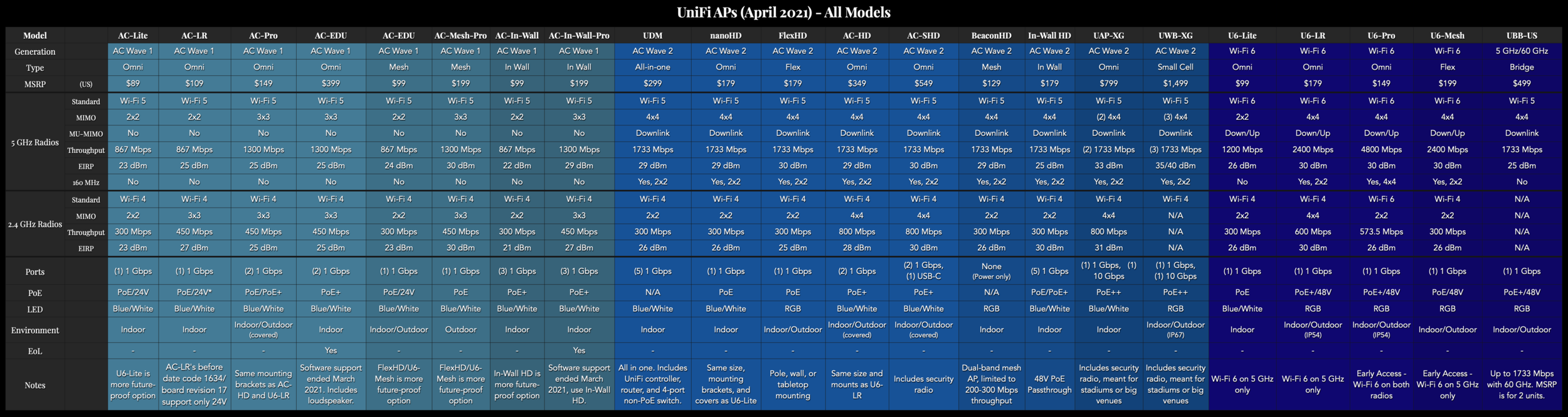

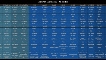

    Aktuell schwanke ich zwischen dem Ubiquiti UniFi AP AC Lite (UAP-AC-Lite) und dem Ubiquiti UniFi 6 Lite (U6-Lite-EU). Wobei letztere scheinbar schwer zu bekommen ist, was die Lieferzeit angeht… :(
    im Moment soll die Scheune und Garten jetzt mit WLAN ausgestrahlt werden…
    An den Positinen (welche oben im Plan vermerkt sind) liegen bereits LAN Kabel, POE Switch fehlt glaube ich noch für die Einspeisung…

  • Aktuell entweder die NanoHD oder die FlexHD. Damit bist du auch noch zukünftig gut ausgestattet von der Performance her und bessere Ausstrahlung hab3n die auch.
    Der AC Lite wäre mir auf Dauer zu schwach und den ersten Wifi6 gleich zu nehmen? Neee ... lieber auf kommende Geräte warten die dann manch Kinderkrankheiten nimmer haben ;) zumal er halt kaum Leistung bringt, da haste vom Wifi 6 auh nicht viel.
    Wifi 6 dauert noch bis das wirklich überall unterstützt wird. FlexHD und NanoHD sollen laut Gerüchten ja auch WPA3 bekommen.
    So zumindest meine Meinung. Lieber ein wenig Sparen auf etwas mehr als den Lite :/ da haste dann auch lange etwas von.

  • Ja klar, 5GHz - 2,4GHz ist für mich tot - außer man hat Spezialfälle wo man keine Bandbreite benötigt, dafür aber Reichweite und einfachheit.
    2,4 ist in der Reichweite besser, 5 in der Durchdringung :D das macht das Ganze wieder ... speziell
    den Mesh für Freifunk hab ich auch schon nach gesucht, aber da scheint es wohl immer mal Probleme zu geben mit.
    Ich erstelle für 2,4 und 5 GHz immer eine eigene SSID. Nur die Geräte die unbedingt 2,4 benötigen bekommen das auch. Testen kann ich das Ganze damit auch mal, klar. Das wird aber kommende Woche erst werden. Bin ab morgen nur noch unterwegs bis Sonntag. Dann klemm ich auch den FlexHD nochmal an zum testen, wollte ich selbst immer mal wissen wie der sich im direkten Vergleich mit dem Nano hält :)
  • den Mesh für Freifunk hab ich auch schon nach gesucht, aber da scheint es wohl immer mal Probleme zu geben mit.
    Wenn Du mal URL hast, gerne mal posten, interessiert.
    Ja, ok. Sollte ich wohl auch machen. Das ganze zuweisen von 2.4 oder 5 durch irgendwelche Policies auf client und/oder AP ist irgendwie Moppelkotze.

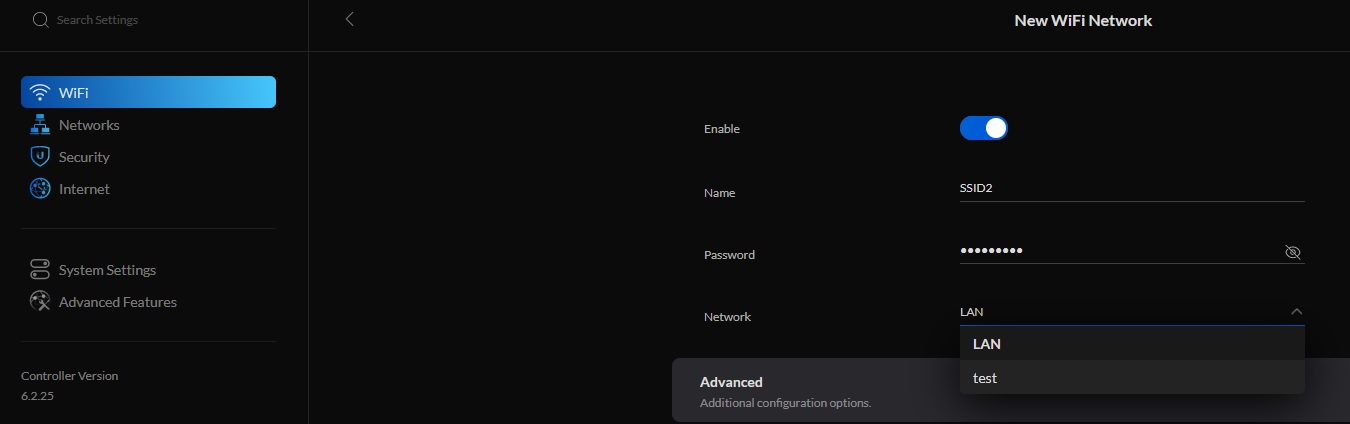

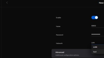

    Kriegt man Unifi die beiden SIDS eigentlich so aufgesetzt, das die auf einem einzelnen VLAN sind ? Will nicht auch noch meinen Adressplan aendern und ein weitere 192.168.x hinzufuegen muessen. Und die Server auf zwei VLANs dafuer haengen. Bisher hab ich mehrere SIDs halt bloss fuer home und dmz gemacht, also mit unterschiedlichen VLANs. Wuesste jetzt nicht wie ich das im Unifi mit demselben VLAN aufsetzen koennte, bzw. ob das geht.
    Keine Eile, ich komm auch irgendwie zu nix kurzfristig.
    Danke!
  • Ja klar, du kannst 50 SSIDs im gleichem Netz / VLAN haben. Einfach beim Erstellen eines weitere Wifis das richitge LAN auswählen.
    Mit passendem Gateway müsstest du deine Serverlis auch nicht in die VLANS aufnehmen - idealer Weise wären die sogar in ihrem eigenen...aber das ist glaube für Daheim Overkill :D
