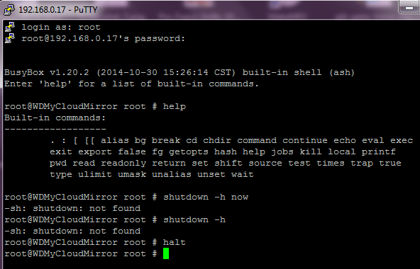

  • ch habe den Befehl gerade nicht zu Hand aber werde den finden wenn ich danach suche. damit kann man per SSH die NAS dazu bitten runterzufahren/hibernaten, das klappt, hatte das irgendwann mal ausprobiert.
    shutdown; je nachdem ob man sudo braucht halt damit davor.
    shutdown -h now ist der befehl.
    Einmal editiert, zuletzt von SkyBird1980 (17. Juni 2020 um 12:06)

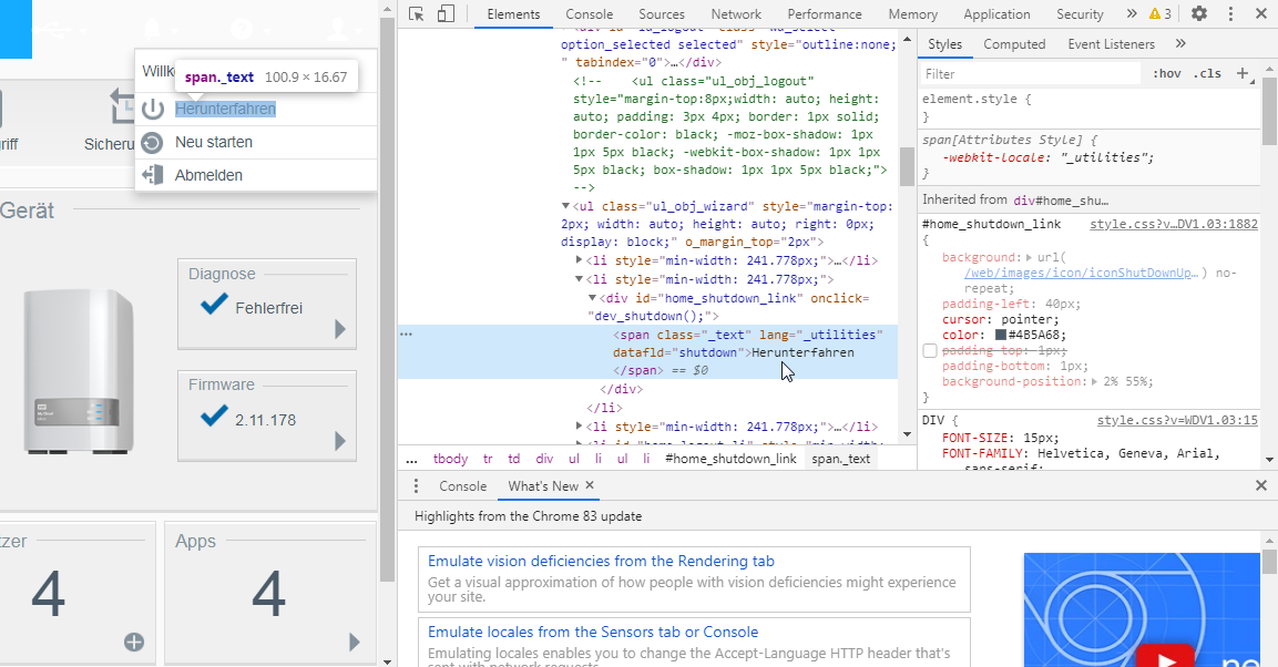

    Darin würde ich jetzt entweder einen passenden SSH Befehl packen, oder ich würde nach einer Möglichkeit suchen den Shutdown über die Web Oberfläche des NAS z.B. mittels curl auszulösen.

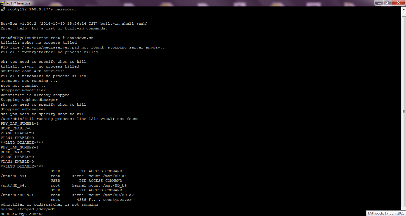

  • der befehl ist "halt" und funktioniert vom rechner aus. Auch einschalten klappt jetzt problemlos per WOL magic-paket.
    ich weiß nicht wie ich diesen befehl mit einem login kombiniere um es in das shutdown.sh zu schreiben :(

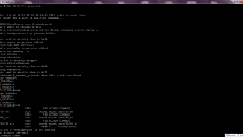

    Geht nicht. Siehe bild. Nutzer berichteten auch dass bei diesem befehl die kiste unsauber runterfährt und beim erneuten hochfahren eine art "scandisk" ausgeführt wird um zu gucken ob noch alles schnack ist.

  • also wenn ich per putty das erste mal verbinde muss ich sa was signieren, falls du das meinst :-O
    ob das per zertifikat geht weiß ich nicht, noch nie gehört davon.
    und ja bin root.
    funktioniert denn
    shutdown.sh ?
    was ein spektakel.. :) ja, geht!

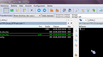

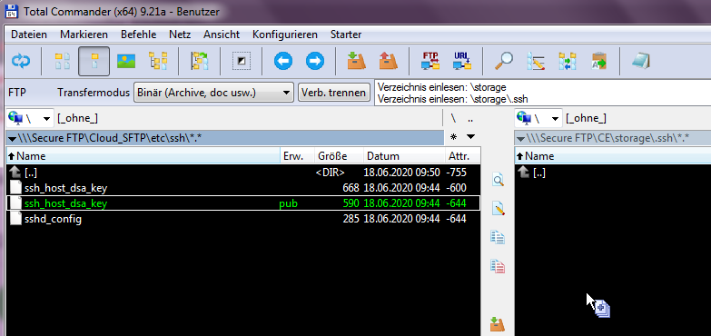

  • alle keys in position
    Fehler:
    CoreELEC:~ # ssh root@192.168.178.26
    Unable to negotiate with 192.168.178.26 port 22: no matching host key type found. Their offer: ssh-dss
    habe extra dss/dsa keys erstellt da die config der nas das tatsächlich verlangt. per putty kein problem mit dem keypair wenn ich den pubkey ins .ppk format umwandle.
    man muss den client einfach zwingen dss zu benutzen. eine "config" textdatei erstellen ohne dateiendung und ins verzeichnis packen. die vollständige IP des servers eingeben natürlich statt XXX.XXX:
    Dann läuft es: "ssh root@IP "shutdown.sh" - Die Kiste fährt runter
    Doof ist nur dass die nas bei jedem hochfahren das home/root/ verzeichnis wiped in der der ordner .ssh und darin die "authorized_keys" liegen.
    Muss also noch nen cronjob machen auf der Nas der die "authorized_keys" etwa 100 mal am tag, nzw. alle 15 minuten, neu da reinschiebt.
