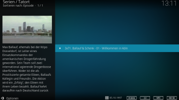

  • Kleine Ergänzung: Ember erkennt die Episoden, aber er liest das NFO nicht ein. Folge 371 z.B. wird als Folge 371 gelistet, aber mit dem Titel "Tatort S-2E371"... offenkundig liest er also das NFO nicht ein, das Thumbnail-Bildchen hingegen ist da!

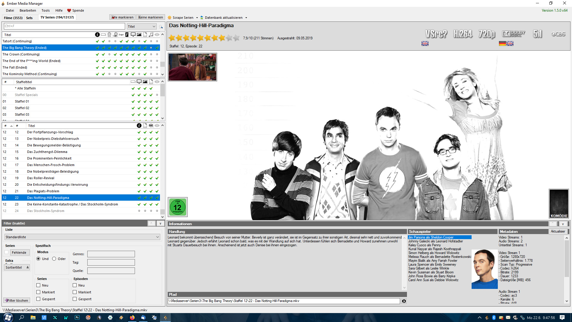

    Meine Serien habe ich nun dank Deiner Hilfe alle komplett in Ember drin. Bevor ich weitermache habe ich noch ein paar Überlegungen angestellt, die sich mit Fragen verbinden.

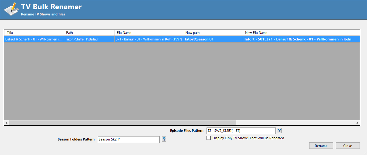

    Tatsächlich könnte ich mir vielleicht vorstellen, alle meine Serien "zeitgemäß" umzubenennen. Dazu würde ich dann natürlich gerne den Renamer von Ember nutzen, mit diesem habe ich aber ein Problem. Wenn mir bei einer Serie z.B. eine Folge in einer Staffel fehlt, kann ich nicht die ganze Staffel zum Rename auswählen. Genauso klappt es auch nicht mit der ganzen Serien. Ich kann nur die Folgen mit Shift oder Ctrl auswählen, aber das ist sehr sehr mühsam. Gibt es da eine einfachere Methode?
    Ja das ist in der Tat nicht so schlau gelöst. Sobald eine "Missing" Episode selektiert ist kann das Kontextmenü nicht mehr aufgerufen werden. Es gibt aber eine einfache Lösung: Wenn das Renamer Modul in den Einstellungen aktiviert ist erscheint in der Hauptansicht unter Tools der Eintrag Bulk Renamer. Wenn du diesen anklickst wird ein neuer Dialog angezeigt, in dem die neuen Ordner- und Dateinamen auch als Vorschau angezeigt werden. Der Dialog ist an den Filter gebunden, den du evtl. in der Liste aktiviert hast. Wenn du also in der Liste nach einem Serientitel gefiltert hast, dann werden auch nur Episoden aus dieser Serie angezeigt:

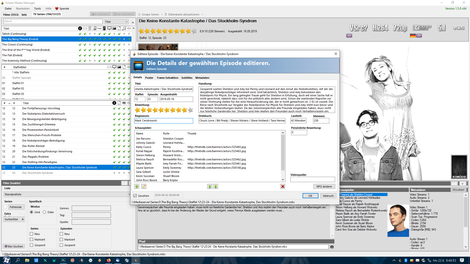

    Die zweite Frage betrifft den Umgang mit Doppelfolgen. Ich habe jeden Post hier im Forum dazu gelesen, aber ich kapiere es immer noch nicht. Wenn ich nun eine Doppelfolge habe, dann gibt es ja die festgelegten Namenskonventionen, die überall zu finden sind. Wie aber werden diese dann in Ember aufgeführt? Ich würde gerne die Doppelfolgen korrekt in die Datenbank aufnehmen vor dem Rename, im Moment habe ich einfach die Titel und Infos mit einem "//" dahinter gehängt, aber das kann ja nicht korrekt sein. Irgendwie ist es schwer zu beschreiben, was ich meine, ich hänge mal Screenshots an, vielleicht wird es dann deutlicher, was ich meine. Und wie verhält sich Kodi, wenn es stimmt und man die "zweite" Folge startet? Wird dann vom Anfang der vorigen Folge an abgespielt oder beginnt es irgendwo in der Mitte? Bin für jede Erklärung dankbar.
    Wenn die Datei z.B. s10e02e03.mkv Ember erkennt beim Einlesen der Datei, dass es sich um eine Doppelfolge handelt. Ember sucht dann in der NFO nach zwei <episodedetails> ... </episodedetails> Einträgen. D.h. die Infos werden nicht so wie bei dir mit beiden Titeln in der selben Episodeninfo geführt, sondern es gibt sozusagen zwei komplette NFOs in einer NFO.
    Kodi erkennt anhand des Dateinamens ebenfalls, dass es sich um eine Doppelfolge handelt und sucht in der NFO nach beiden Einträgen.
    Wenn du in Kodi eine Doppelfolge (eigentlich sollte man es Multi-Episode nennen, denn es können beliebig viele Episoden in einem File drin sein, sogar staffelübergreifende Episoden wie z.B. s01e11e12s02e01e02.mkv) hinzufügst und die zweie Episode startest, dann beginnt das Videofile von vorne, sprich mit der ersten Episode. Wenn du das Videofile komplett durchgesehen hast werden beide/alle enthaltenen Episoden als gesehen markiert. Es gibt noch die Möglichkeit in der NFO eine zusätzliche Angabe zu machen, bei welcher Zeit die zweite Episode beginnt. Das unterstützt Ember aber noch nicht.
