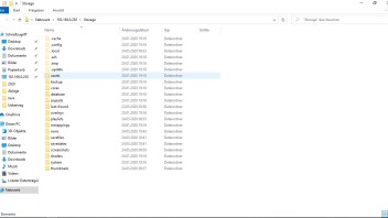

laut der Anzeige soll sich die [definition='1','0']log[/definition] in storage/.kodi/temp befinden, es gibt aber kein .kodi ordner obwohl versteckte O eingeblendet
Jap, [definition='1','0']log[/definition] ist richtig.

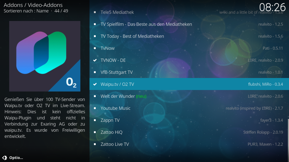

ok, die repo war es. aktualisieren ging allerdings nicht, also habe die kodinerds repo zip nochmal downloaded und installiert, jetzt war auch waipu 0.3.4 und lässt sich installieren.
