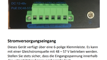

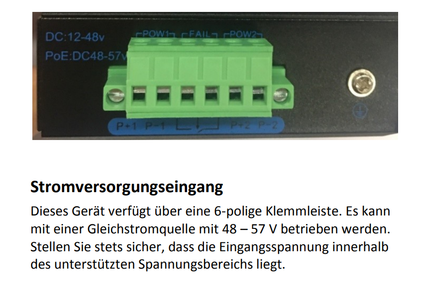

    Mein Problem aktuell ist, dass diese einen Industrie-Anschluss haben und ich nicht weiß, wie ich so ein Teil am sinnvollsten mit Strom versorgen soll.
    Im Screen mal die Anschlussklemme des Geräts
    Das ist ein Digitus Switch welches bis 85 Grad Einsatztemperatur läuft...sollte reichen.

  • Beruflich setze ich selber öfters solche Geräte ein, bedingt durch die Konstellationen unserer Firma zwar zumeist solch einen https://www.reichelt.de/switch-5-port-…5t-p183872.html, aber das ist die gleiche Thematik.
    Zu deinem Anschluss:
    1. Welche Anschlüsse sind vorhanden?
      1. POW 1
      2. POW 2
      3. Fail
    Und welchen Sinn erfüllen diese nun?
    Man kann das Gerät ausfallsicher Anschließen, bspw. mit Normalnetz und einer USV gepufferten Spannungsversorgung (Notnetz). Wenn nun eine der beiden Spannungen ausfällt, dann wird der Fail Ausgang geschaltet und kann ausgewertet werden.
    In deinem Fall hättest du nun folgende Möglichkeiten:
    1. Schließe an beiden Power Eingängen die gleiche Spannungsversorgung an --> Der Fail Ausgang ist Ok.
    2. Schließe nur eine Spannungsversorgung an --> Der Fail Ausgang steht permanent an
    3. Leg dir ein Notnetz zu, welches bei Spannungsausfall zuschaltet oder permanent aktiv ist und erstelle die Ausfallszenarien in denen du Benachrichtungsketten etc. los lässt.
    Wie zu erkennen ist, ist es für den Normalbetrieb völlig egal wie man die Teile anschließt. [af]
  • Mein Problem aktuell ist, dass diese einen Industrie-Anschluss haben und ich nicht weiß, wie ich so ein Teil am sinnvollsten mit Strom versorgen soll.
    Theoretisch: passendes Netzteil organisieren und anklemmen.
    Praktisch fehlen da ein paar Angaben, wohl die wichtigste: wie viel Strom zieht der Switch?
    Wenn du kein PoE brauchst, kannst du wohl auch ein 12V Netzteil anklemmen, mit PoE brauchst du wohl mind. 48V, welches dann nicht nur genügend Strom für den Switch, sondern auch für alle anderen Geräte liefern muss.
