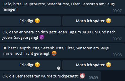

Consumables Werte am Xiaomi/Roborock Sauger mit Telegram managen
  • die werte nach dem reinigen/wechseln einer komponente (bürsten etc) an meinem xiaomi sauger zurücksetzen hat mich immer genervt.....xiaomi app rödelt machmal rum und macht nichts, um zu den werten zu gelangen muss man sich durch ein verschachteltes menü hangeln.
    also was bietet sich an:
    - openhab ...in dem forum sind wir ja hier [ah]
    - miio binding (hat sicher jeder xiaomi sauger besitzer sowieso installiert)
    - telegram binding ab openhab 2.5.x
    raus kommt sowas:
    alle bauteile (hauptbürste, seitenbürste, sensoren, filter) die ihre maximale laufzeit erreicht haben werden nach dem saugvorgang per telegram gemeldet (im screenshot hab ich mal alle gleichzeitig simuliert).
    per button kann dann eine option gewählt werden...je nachdem ob man gereinigt hat oder nicht.
    am folgenden tag wird per cron alles nochmals kontrolliert und man wird so jeden tag und nach jedem saugvorgang solange per telegram freundlich auf sein versäumnis hingewiesen bis mit dem bot interagiert hat.
    bei interesse gibts den code für die rules inkl aller items usw.

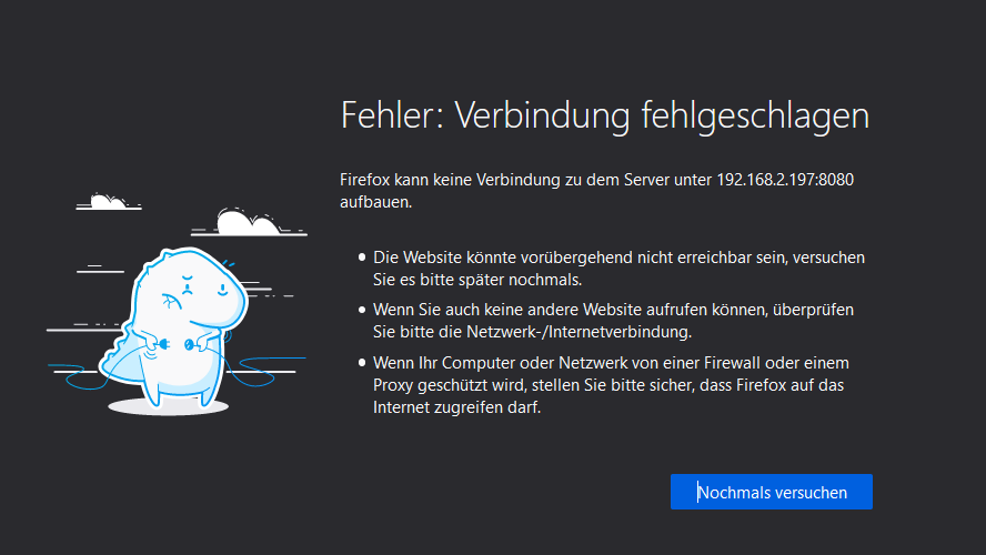

    und ich habe auch nicht ganz herausgefunden wie ich mit einem Webinterface auf den pi zugreifen kann aber vllt sind wir ja auch noch lange nicht so weit? :)
  • "Unit openhab2.service could not be found."
    bekomme ich als Antwort. [bn]
    Irgendwas scheint schief gelaufen zu sein, heute komme ich auch nicht mehr mit   sudo openhabian-config  in die config , hier gibts bloß die Aussage "command not found"
    Einmal editiert, zuletzt von Mistkoerper (28. Mai 2020 um 13:00) aus folgendem Grund: ergänzung
  • dann hast du was beim image was falsch gemacht da openhab beim openhabian image immer mitinstalliert wird. also nochmal von vorn, das ist die sauberste lösung
