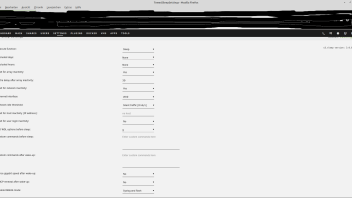

  • Moin
    WOL funktioniert immer noch nicht, hier mal die Einstellungen vom sleep-plugin
    [spoiler][

  • Das S3 Sleep Plugin regelt doch nur das Schlafengehen des Servers, das hat doch mit WOL in meinen Augen nichts zu tun,
    man möge mich gerne eines Besseren belehren.
    Deaktivier halt mal das S3 Plugin und leg den Server über die GUI schlafen und versuch ihn dann zu wecken, ich denke das wird dir auch nicht gelingen.
