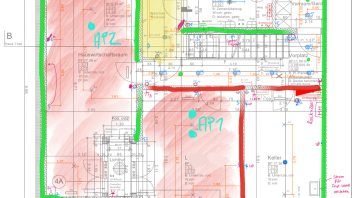

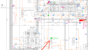

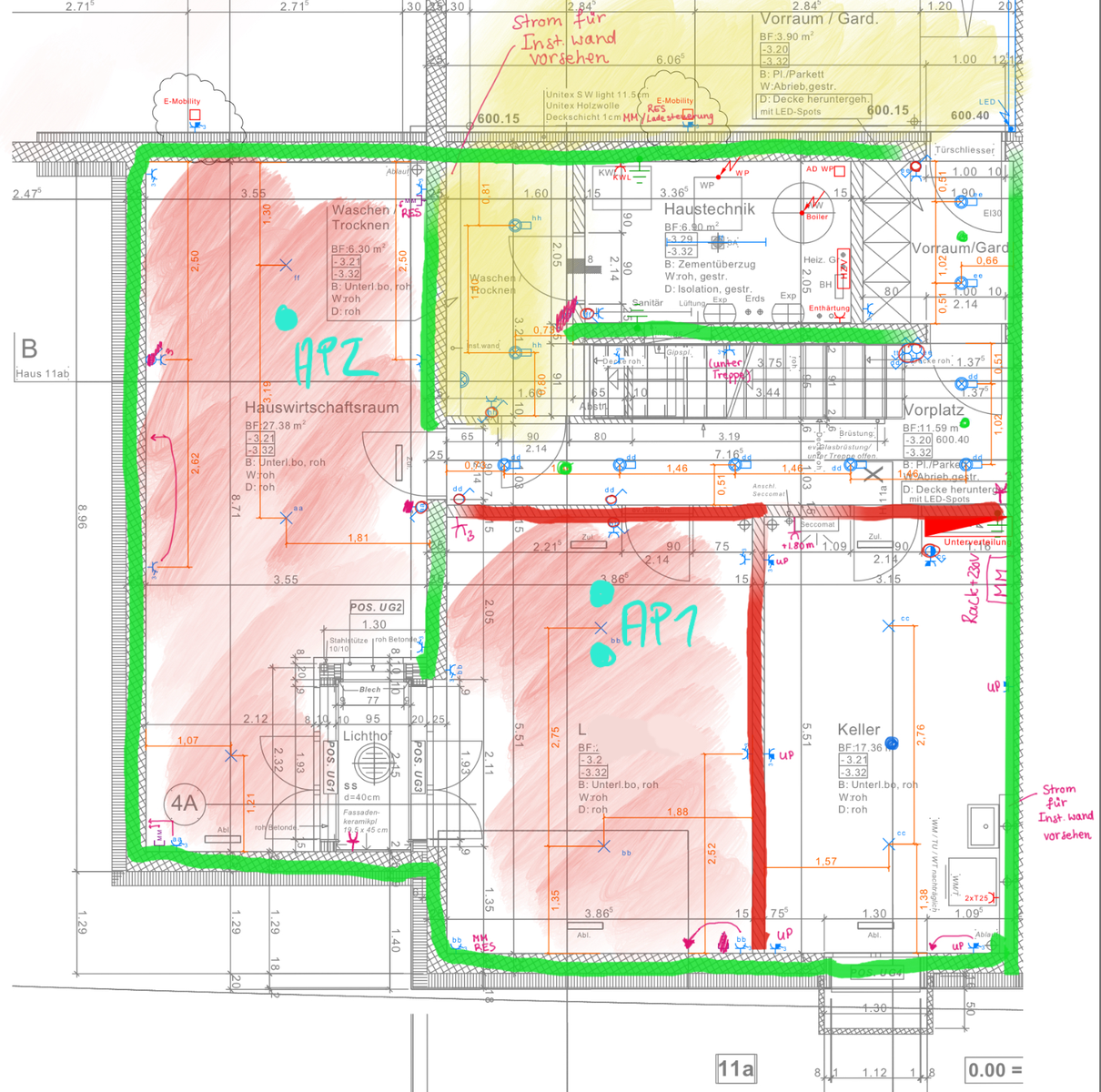

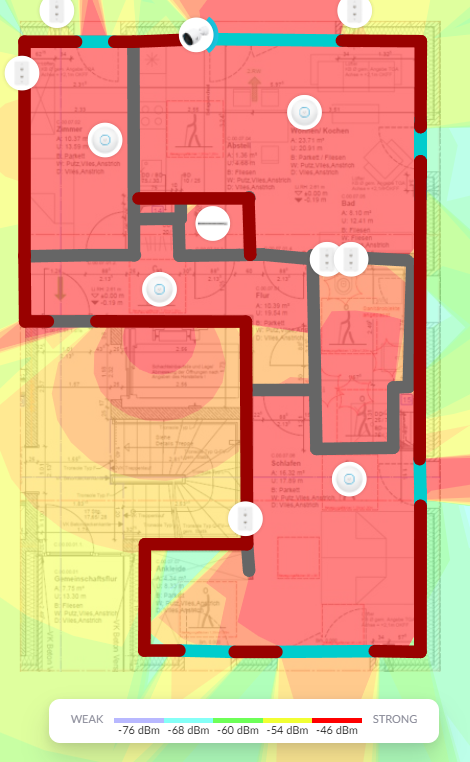

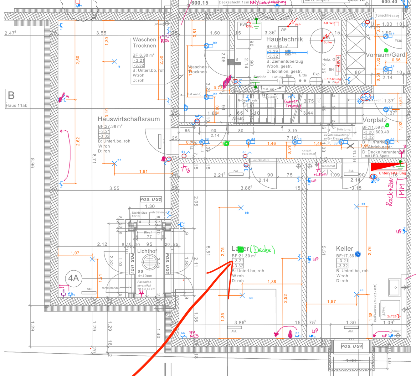

  • Immer schwer sowas aus nem Plan raus zu sagen ohne die örtlichen Gegebenheiten mal gesehen zu haben.
    Wo ist überall WLAN Wichtig (wird intensiv genutzt) und wo brauch man überall WLAN (bspw. nur wenig für iOT "Smart" Gedöns)?
    Was sind das zu Wände? Stahlbeton, Massiv Stein, Holzständerwerk, ... ? Wie hoch sind die Decken?
    Kannst ja simpel die Räume farbig markieren nach Wichtigkeit für Wifi. Die aktuelle gewählte Position ist garnicht mal verkehrt, aber ohne die Infos und rein aus dem Bauch raus würde ich den einfach noch 2-3m näher richtung Wand wo die Glastüre eingezeichnet ist - dann reicht das Wifi mehr Richtung Haustechnik noch. Sonst geht viel Leistung raus aus dem Haus verloren.
  • Tausen Dank!
    Ich habe die Zeichnung nochmal angepasst und die Nutzung etwas deutlicher gekennzeichnet.
    Rot sind die Räume mit der wichtigsten Nutzung, da diese als Büro genutzt werden können. Gelb wäre Empfang gut, aber nicht mehr high speed. Eben für zum Beispiel IoT Geräte, wie das Fahrrad oder Auto in der Garage.
    Die Raumhöhe ist 3 Meter und ich habe die Wände gekennzeichnet: grün ist Beton, rot ist Sandbackstein. Die "Glastüre" ist in dem Plan noch falsch eingezeichnet, das ist eine normale Holztüre.
    Meiner Erfahrung nach reicht eine 15-20cm Sandbackstein Mauer um das 5ghz schon ziemlich zu schwächen. Keine Ahnung ob das mit WIFI 7 usw besser geworden ist.
    Ursprünglich hatte ich geplant den access point genau bei dem T der Sndbacksteinwände im flur zu montieren als wandmontage, aber nun bin ich davon überhaupt nicht mehr überzeugt (auch dank dir). Eine solche Montage hätten wohl den kompletten unteren teil des Stockwerks schlecht abgedeckt.

  • Tolle Zeichnung :) So hab ichs mir ja schon fast gedacht.
    mal meine Gedanken dazu:
    • AP1 Leistungsstufe low bis medium
    • AP2 Leistungsstufe medium
    Sind halt viele Ecken, doppelte Wände etc .. schirmt alles toll ab. Und die Wände noch dazu. Das wird lustig :) Es kann sein das du mit AP1 alles bereits ausreichend abdeckst - aber die Treppe, der Haustechnikraum ... ich glaube nicht, dass das Signal da noch weiter kommt in den Gelben Bereich. Und wenn der Raum links nuneinmal wichitg ist ... es kann genau ausgehen und reichen mit einem AP - kann.
    Je mehr AP1 richtung Wand kommt, desto mehr strahlt es natürlich weiter. Aber nicht zu nah an die Wand! Gebührend Abstand lassen. Reflektieren tut es top für den Raum, um den brauch man sich nicht viele Sorgen machen. Daher Bewusst 2 Positionen für den AP1 gemalt - je nach Optik und Nutzen halt doch mehr in den Raum oder mehr Richtung Wand.
    Btw. Glas ist kacke für Funk, gut das da jetzt Holz kommt :)
    Wifi Reichweite ändert sich mit Wifi 7 genau garnicht. Grundsätzlich: Je höher die Frequenz desto schlechter die Durchdringung. Deswegen ist ja DECT so gut oder so simple Funkthermostate - die Funken mit deutlich kleineren Frequenzen - brauchen aber auch nicht viel Daten / Bandbreite.
    Mit Wifi 7 kommt man definitiv nicht weiter, da ändert sich nicht viel ... ABER: Man hat am Rand (höchste Abstand) mehr Bandbreit zur Verfügung und Wifi 7 kann die örtlichen Gegebenheiten besser nutzen - Thema Reflexionen, Airtime Fairness usw sind da toll implementiert.
    Aber das gilt natürlich nur für die Endgeräte die das können, das sind nicht viele und gerade "Smart" Devices werden noch lange auf 2,4ghz setzen und wenn überhaupt 5ghz dann können die oft nur die einfachen Kanäle.
    Am Ende bleibt: Hast du bereits Zugang zum Gebäude? Eine AP mal bestellen, hin hängen / Halten lassen, zur Not auf ne Leiter legen und Testen! Es gibt da so viel das da rein spielen kann. Bei meinem ehemaligen Nachbar komme ich mit Wifi vom Wohnzimmer nicht über den Flur ins Schlafzimmer. Keine Ahnung was der in den Wänden hat, da kommt so garnichts durch. Und der AP hängt direkt an der Wand zum Flur. Da haben wir letztendlich 3 APs für 1 Etage montiert. Und das Gebäude ist kleiner als eures da.

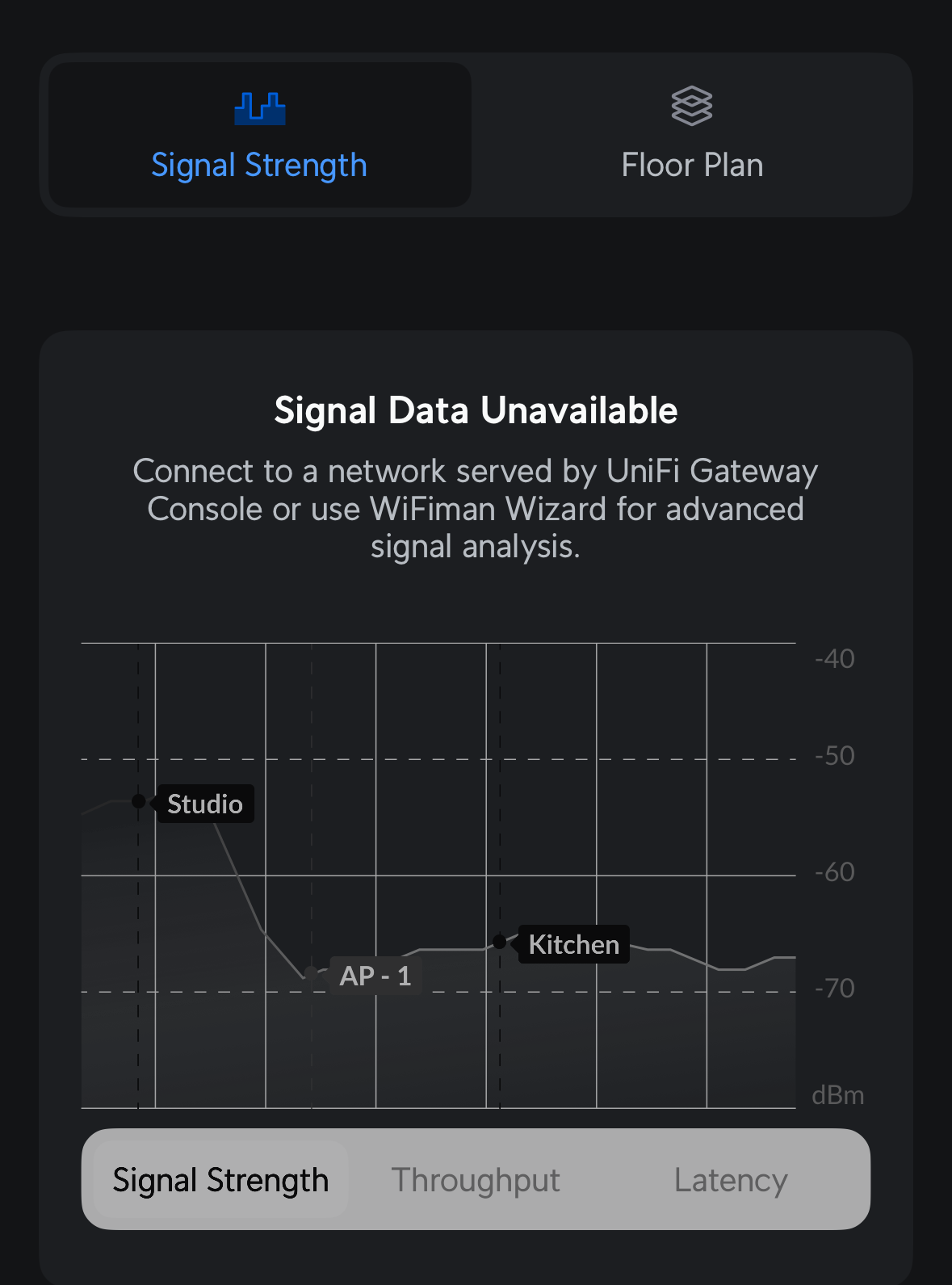

  • Ok, da passt ja meine Frage gut rein :)

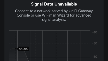

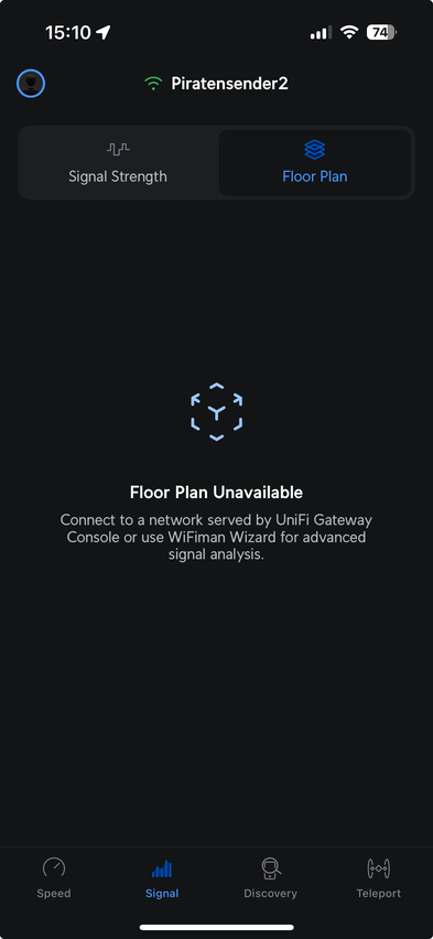

    Ich habe den Container unifi-network-application von Linuxserver laufen und verwalte damit mein Netzwerk, das klappt gut.
    Nun habe ich den ersten Unifi AP, siehe oben, U7 Lite.
    Habe mir die iOS App von Unifi geladen > WiFiman.
    Sieht auch gut aus, aber mein eigentlicher Plan war, damit eine einfache Heatmap zu erstellen. Das will aber nicht funktionieren, weil ich immer nur diesen Screen sehe:
    Ich bin per WLAN mit dem AP verbunden und habe in der Unifi Oberfläche auch schon gesucht, ich finde nichts Passendes, um es zu aktivieren.
    Ergänzung: Alle anderen Funktionen der App gehen, ich sehe alle Geräte, Ports, usw.
    Hat hier jemand ne Idee?
  • Ich kann nur für Wifiman unter Android sprechen,
    dort gehe ich auf Signalstärke, neuen Scan erstellen, muss dann noch die Kameranutzung freigeben und die Standortbestimmung und dann geht es auch schon los.
    Du bist an deiner unifi controller Docker Installation angemeldet oder direkt per Unifi Einrichtungs App verbunden?
  • OK, ich verstehe deine Frage nicht so ganz.
    An der Docker Installation bin ich angemeldet, ja, was du mit "direkt per Unifi Einrichtungs App verbunden" meinest, verstehe ich nicht. Direkt mit was und von wo? Und welche App meinst du?
    Ich hab mein altes Fire 8 rausgekramt, da kann ich im Wifiman die Signalstärke sehen, aber der Floorplan geht nicht wegen "dein Gerät wird nicht unterstützt".
    Was nun?
  • Gern mal ein Screenshot wenn du in der app auf "Floorplan" gehst - darum geht es doch, oder?
    In der Wifi Man App bist du auch angemeldet? Oben links gibt's das Männchen zum anmelden.
    hab selbst nen cloudkey da liegen, da geht's bei mir Einwandfrei.

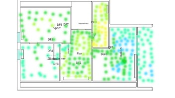

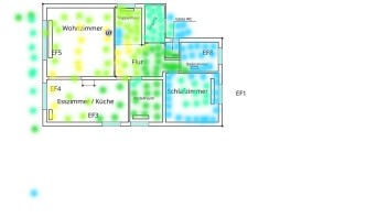

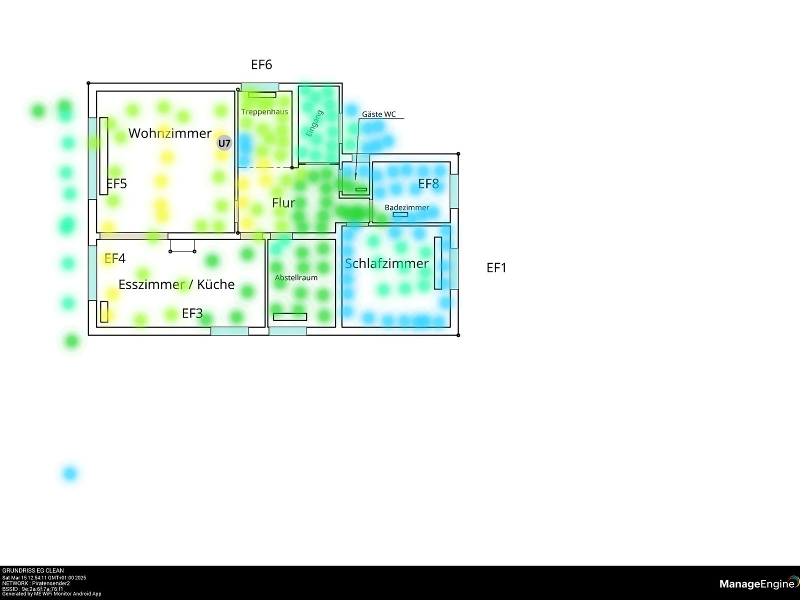

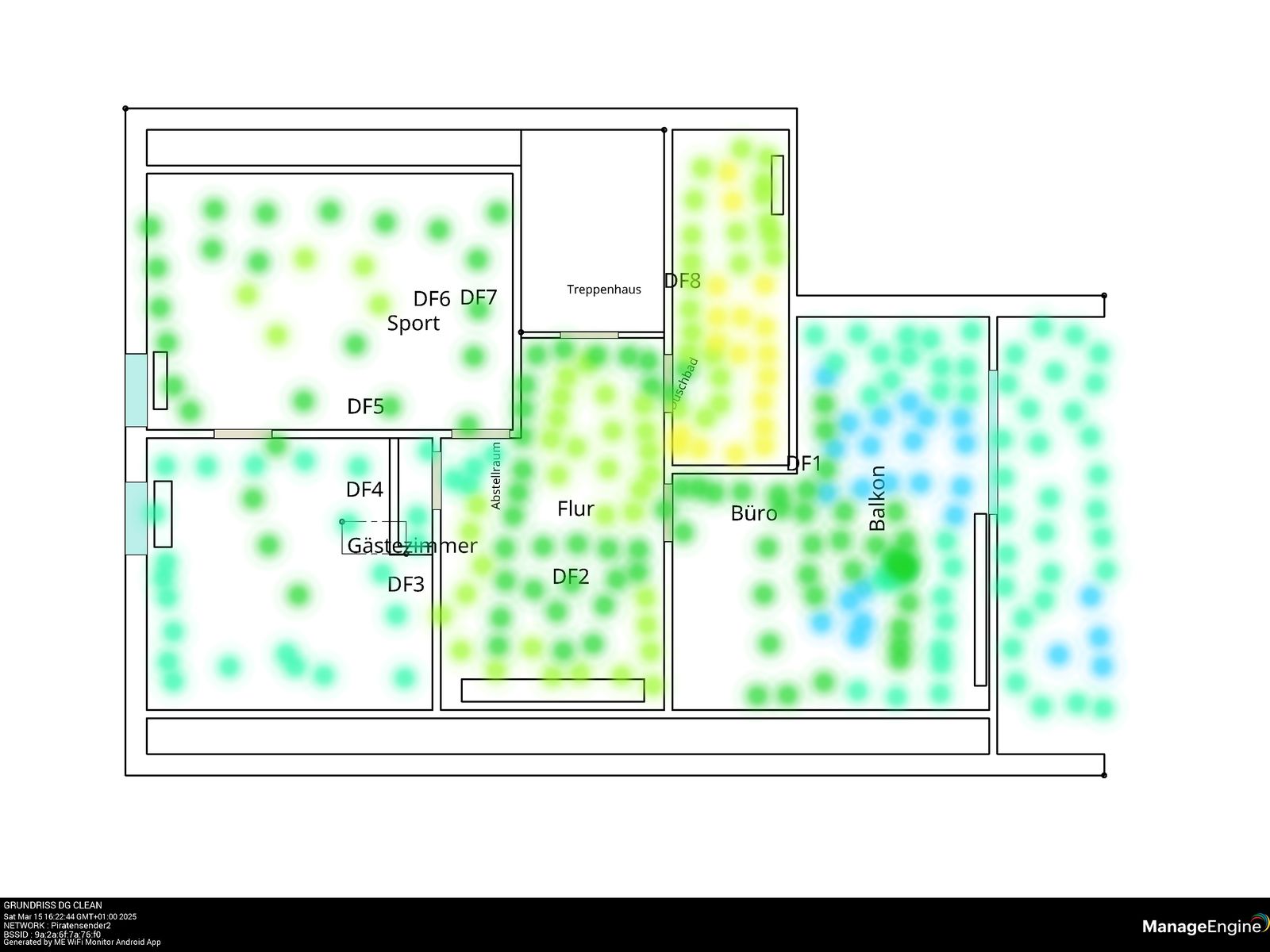

  • Ich hab es jetzt mal auf schnell auf dem Firetablet mit der App Wifi Analyzer and Survey gemacht, auch wenn es mich ein wenig gegruselt hat.
    Die App ist ganz nett, hat aber auch einen Bug: Wenn man eine Messung abgeschlossen hat und noch mal Punkte nachmessen will, sind die Messpunkte und der Grundriss leider total verschoben.
    Daher haben meine Maps ein paar Lücken, aber fürs Erste geht das irgendwie:
    Der blaue Messpunkt außerhalb ist die Gartenhütte ;)

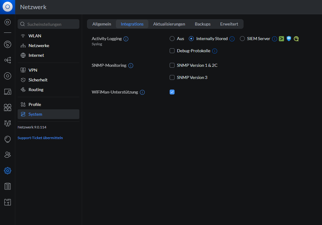

  • Komisch.
    ich hab in der Config mal nen Punkt gelesen bzgl. Wifi Man App aktivieren aber ich finds nicht mehr in der aktuellen Firmware. Hab im Ubiquiti Forum auch was gelesen das man was anpassen muss ehe das funzt aber auch oft das es mit dem Docker garnicht geht :( hm
    Ich lesse mich mal weiter ein, vlt finde ich was!

    Tausend Dank 🙏
    Spannend, ich hätte ja nie gedacht dass es da auf jeden Meter ankommt. Liegt das daran dass die Reichweite radial quadratisch abnimmt, und daher die Entfernung doch so eine wichtige Rolle spielt?

    Hmm... ich denke, ich werde im zweiten Raum einfach ein Leerrohr in die Decke legen lassen und dann testen, wenn das Haus steht.

  • Man muss da natürlich auch immer aufpassen, das man selbst als Körper auch leider das Signal beeinträchtigt - Reflektion, Abschrmung, je nachdem wie man dann auch gerade sich gedreht hat und das Tablett hält.
    Im Büro wurde das der Genauigkeit halber immer mit Laptop auf Rollwagen gemacht, damit war der Laptop dann auch immer auf Höhe der normalen Arbeitsposition, und beim Erfassen des Messpunktes war der Fahrer dann auch zurückgetreten. Deswegen aufwendig. War aber schon länger her, das ist das zum letzten Mal miterlebt habe.
