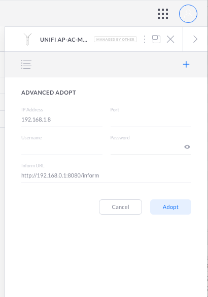

    bei der Einbindung mal die Inform Adresse manuell eingestellt? Halt auf die IP von deinen Controller ändern - Inform URL
    ansonsten können wir uns das auch einfach mal per Fernwartung gemeinsam ansehen wenn du magst.
  • okay, soweit schonmal gut.
    Ja, der trägt dort auch die in den Controller-Einstellungen angegebene richtige IP ein. Allerdings kam eben irgendeine Meldung "Einstellungen wurden verändert" oder so ähnlich mit einem Button zurücksetzen, dann war dort plötzlich diese "interne IP". Habe es dann manuell angepasst. Man kommt da allerdings schwer hin, weil das Ding nach "Getrennt" sofort wieder auf "Einbindung läuft" schaltet, kann man diese automatische Einbindung irgendwie ausstellen? Bei Username und Password müssen die Zugangsdaten vom Controller rein oder ist das falsch? Gibt es da eine Log-Datei mit konkreter Fehlermeldung?
    Wenn du Zeit und Lust hast, sehr gerne! Schreib mir dann ggf. eine PN.

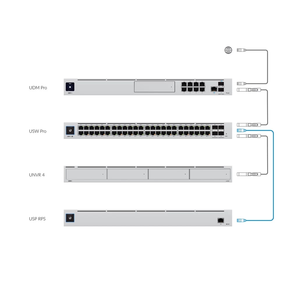

    Achja, @romibaer man kann die UDM Pro sogar noch erweitern, was das Protect angeht .Gibt ein Erweiterungs Modul für 4 weitere 3,5" HDDs. Jetzt will ich das Ding haben :D

  • Achja, @romibaer man kann die UDM Pro sogar noch erweitern, was das Protect angeht .Gibt ein Erweiterungs Modul für 4 weitere 3,5" HDDs. Jetzt will ich das Ding haben
    ? Ich kenne nur das UNVR-Teil mit 4 HDD Slots, das ein unabhängiger NVR mit eigenem Protect Controller ist (https://store.ui.com/collections/un…ifi-protect-nvr). Gibt es noch was anderes? Wenn ja, hast Du einen Link dafür?
  • Glaub ich war etwas zu Flott und Euphorisch :D Noch abwarten also.
