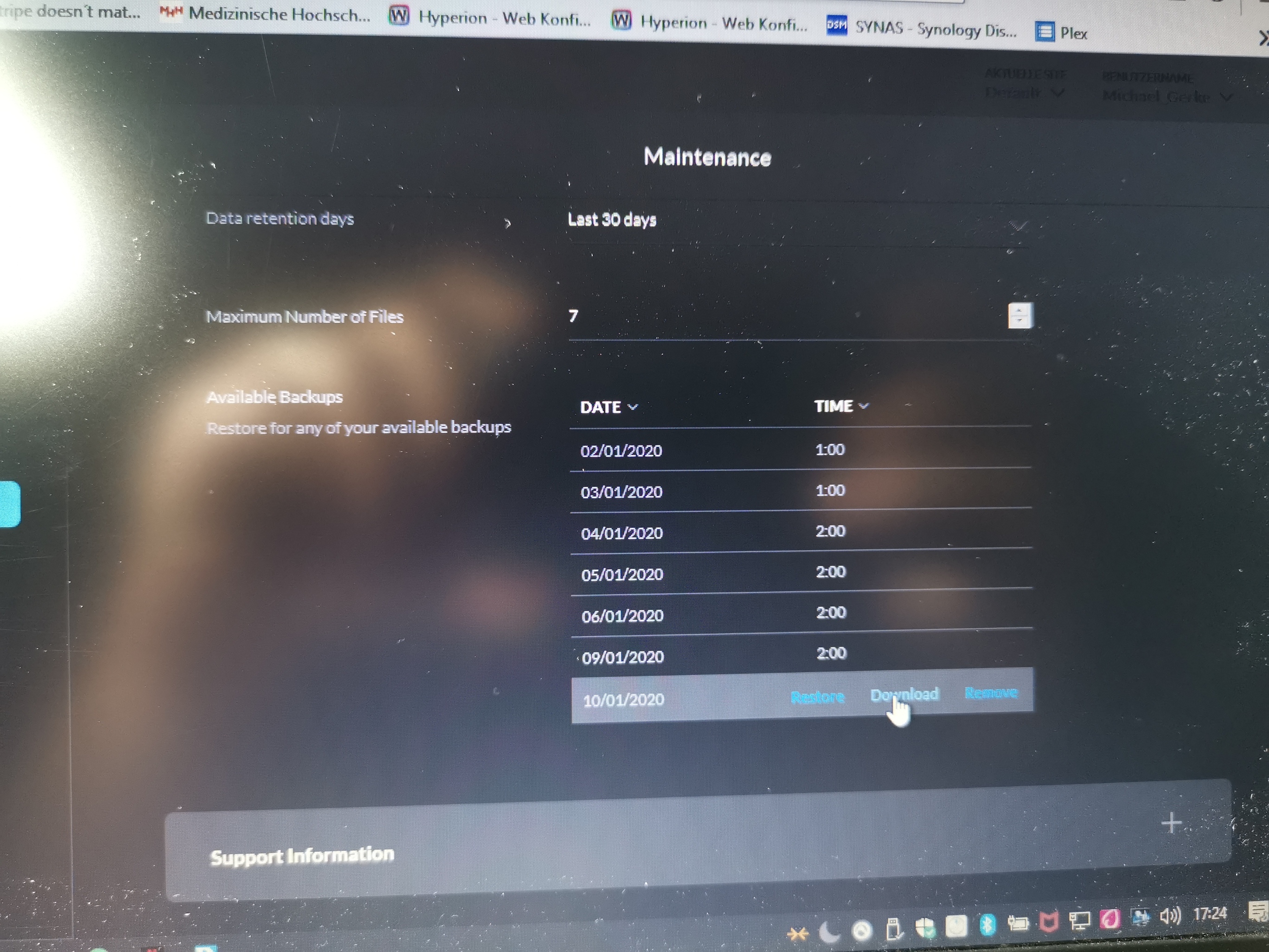

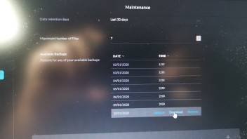

    Ich hab alle Monate ein Backup online erzeugen lassen. Kann ich das jetzt runterladen und mit restore zurück oder ist dann Alles Grütze ? Ich finde mich in der neuen Oberfläche überhaupt nicht zurecht.

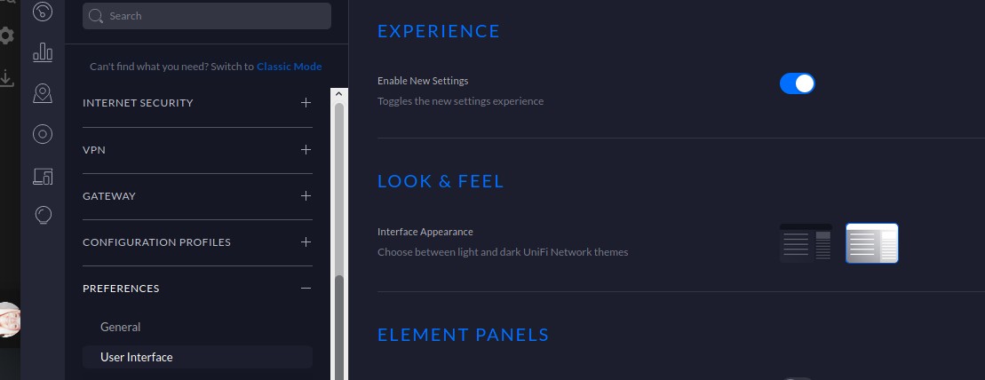

  • nicht verzagen! in den Einstellungen - links "Preferences" - User Interface - und dann links den Schieber ausschalten bei "Enable new settings"
  • Schade, dass die so etwas zwangsweise aufdrücken, zumal die selbst sogar "alpha" zu der GUI schreiben, aber nunja ...
  • In der Alphaversion sind außerdem noch nicht alle Einstellungsoptionen sichtbar. Ich finde das neue UI aber gut!
