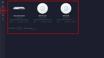

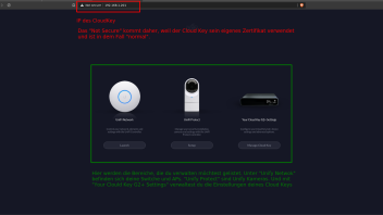

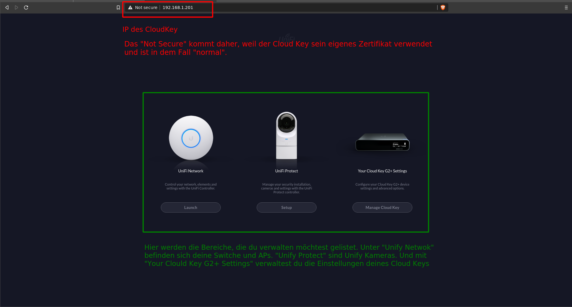

  • Nochmal kurz zum Unifiy CloudKey. Alles was gesagt wurde ich richtig. Den Unify CloudKey surfst du als "Gerät" an. Um Einstellungen vorzunehmen wählst du dich nicht direkt auf den POE+ Switch ein, sondern du öffnest entweder den Controller und der macht es, oder du surfst per IP den CloudKey an:
    Bei mir sieht das so aus:
    Ich selbst habe mir den Controller nicht angesehen, habe mich aber auch direkt für den großen CloudKey entschieden, da der noch ne Festplatte drin hat womit dann nachher auch das mit den Kameras möglich ist. Wenn du das alles nicht machen möchtest, kannst du dir die Kohle für den CK sparen. Bitte aber nicht vergessen, dass für Linux, der Controller (also die Software) nur unter Debian/Ubuntu läuft. Für die, wie mich, die ein Fedora verwenden bleibt dann, wenn ich den Controller nehmen möchte, nur die Option einer VM mit Windows oder Debian. Das war mir zu umständlich und daher war auch deswegen meine Entscheidung für den Cloud Key gefallen.

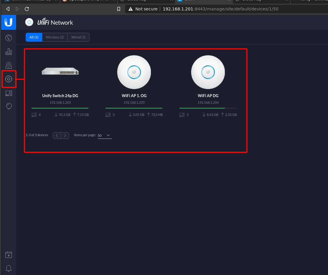

    Klickst du denn auf "Unify Network" und lässt dir deine Geräte anzeigen, sie das dann so aus:
    Klickst du dann auf die jeweiligen Geräte, kannst du diese verwalten.
