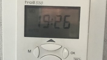

  • Also die Uhren im Wohnbereich sind diese hier.
  • Die Teile sind eh bereits nicht so unsmart :) hab jetzt die Anleitung überflogen, die Uhr hätte auch einen Nebeneingang für auf und ab.. sprich wenn du im Falle das die Rauchmelder losgehen die Rollos hochgehen müsstest nur nachlesen wie das zum anschliessen wäre. Ist wahrscheinlich die günstigere Variante. Ausser du möchtest mehr als die Uhr schon kann :)
    Nee, das kann nur der C50, nicht mein S50. Der hat nur drei Funktionen: Zeitautomatik oder manuell, Sommer/Winterzeit automatisch und Gruppenbildung für zentrale Steuererung.
  • Das von dir ausgesuchte Homematik Gerät ist schon die richtige Richtung. Der S50 ist auch nur einfaches Relais mit ein wenig Elektronik.
    Wir bekommen auch recht Dumme Rolladenmotoren, werden aber mittels passendem Relais schlau gemacht.
    Rolladen werde grundsätzlich angelernt, es gibt auch eine Not-Halt Funktion. Wenn eine Rollade unerwartet früh klemmt o.Ä. geht der Strom schlagartig hoch und somit wird gestoppt.
    Ich täte den Troll ersetzen. Aber auf jeden Fall zwecks Absicherung klären, welche Motoren verbaut sind. Dann einfach den elb jungs mal schreiben, die sagen dir genau welcher der HomematicGeräte der richtige ist
    Einmal editiert, zuletzt von noob_at_pc (28. April 2020 um 06:43)
  • Ich täte den Troll ersetzen.
    Ich hab jetzt erst gesehen, dass das Gerät wirklich "Troll" heißt xD
    Ich täte da tatsächlich einen Shelly reinbasteln, den 2.5 mit zwei Eingängen und zwei Ausgängen. Darauf dann einen Doppeltaster.
    Dann hättest du zwei Tasten für zu&auf. Der Shelly sollte dann von sich aus schon jede Menge in Sachen Zeitsteuerung können (z.B. Sonnenauf- & -untergang). Alles andere dürfte sich mit Umflashen auf Tosmota und/oder eine zentrale Steuerung nachrüsten lassen.
    Was mir aber auffällt: Rademacher bewirbt zumindest das aktuelle Modell als "ganz ohne Nullleiter"! Unbedingt nachgucken: liegt der bei dir trotzdem in der Dose? Ansonsten könnte es kniffliger werden...
