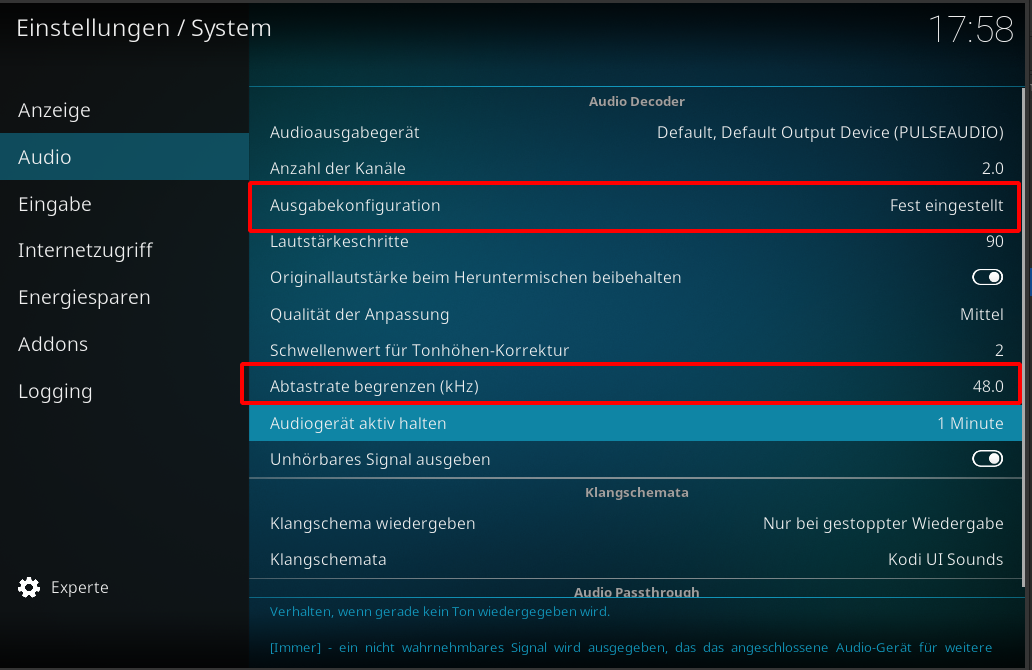

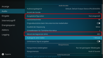

    Dazu die Einstellungen wie auf dem Screenshot ändern und dann die Sample Rate (untere rotes Rechteck) entsprechend deiner Anleitung anpassen.
    Das alles wird aber wenig Effekt haben, wenn du Passthrough verwendest. Weiter verwendest du ein How-To welches für ein Nuc5 geschrieben wurde und du hast ein Nuc8 (Kaby-Lake-G). Die Chips sind völlig andere. Broadwell und Braswell hatten massive Audio-Probleme. Die sind aber schon etwas älter. Hast du schon mal versucht das HDMI-Kabel auszutauschen?

    Was du aber machen kannst ist, die Sample-Rate fest einstellen:
    Das kommt überhaupt nicht in Frage, da dann Passthrough nicht mehr funktioniert.

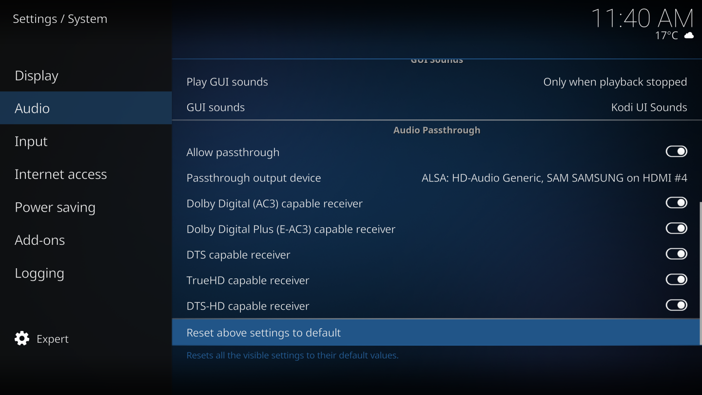

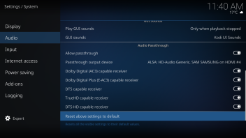

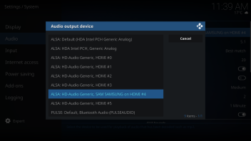

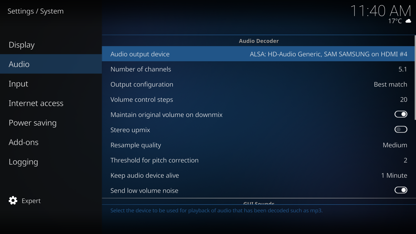

    Anbei das Kodi Log.
    Auf den Screenshots kann man die Audioeinstellungen meiner Kodi-Installation sehen.
    Essentiell wichtig für mich ist, dass ich per Passthrough Dolby TrueHD und DTS-HD MA an meinen Receiver schicken kann.
