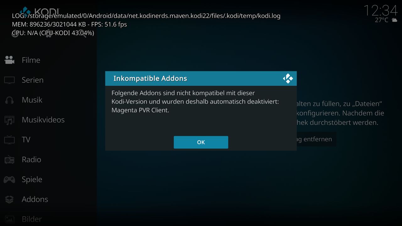

  • Hallo Maven :) ...hatte mir die neuste Kodinerds 22 Piers (64 Bit) Version von Heute 03.08.2024 installiert auf der Nvidia Shield TV 2015 und hatte Probleme mit den PVR Magenta Addon ...es wurde automatisch deaktiviert...irgendwo ist da der Wurm drin...bin danach wieder zurück auf die vorletzte Kodinerds 22 Piers (64 BIt) Version kompiliert am 31.07.2024 (Git:29.07.2024) ...damit funktionierte dann wieder alles.
  • Ronny
    Das liegt daran, dass die PVR-API-Version für Kodi Piers auf v8.4.0 angehoben wurde, das PVR-Magenta-Addon wohl aber noch die alte API-Version gesetzt hat.

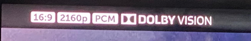

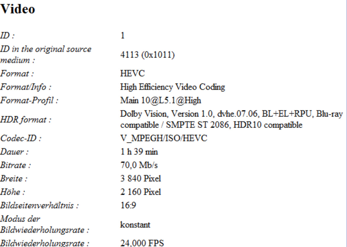

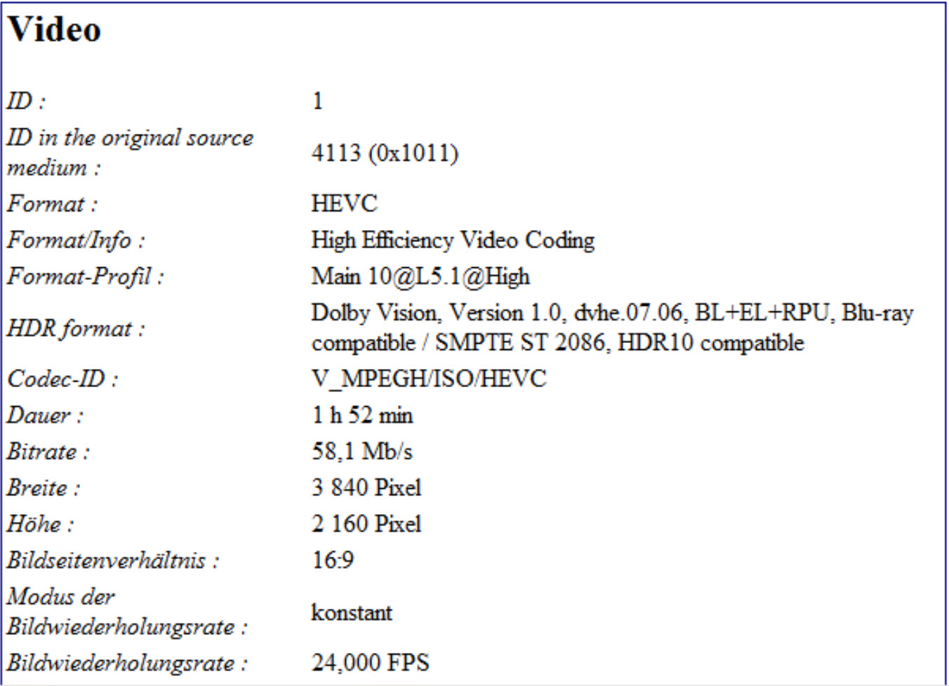

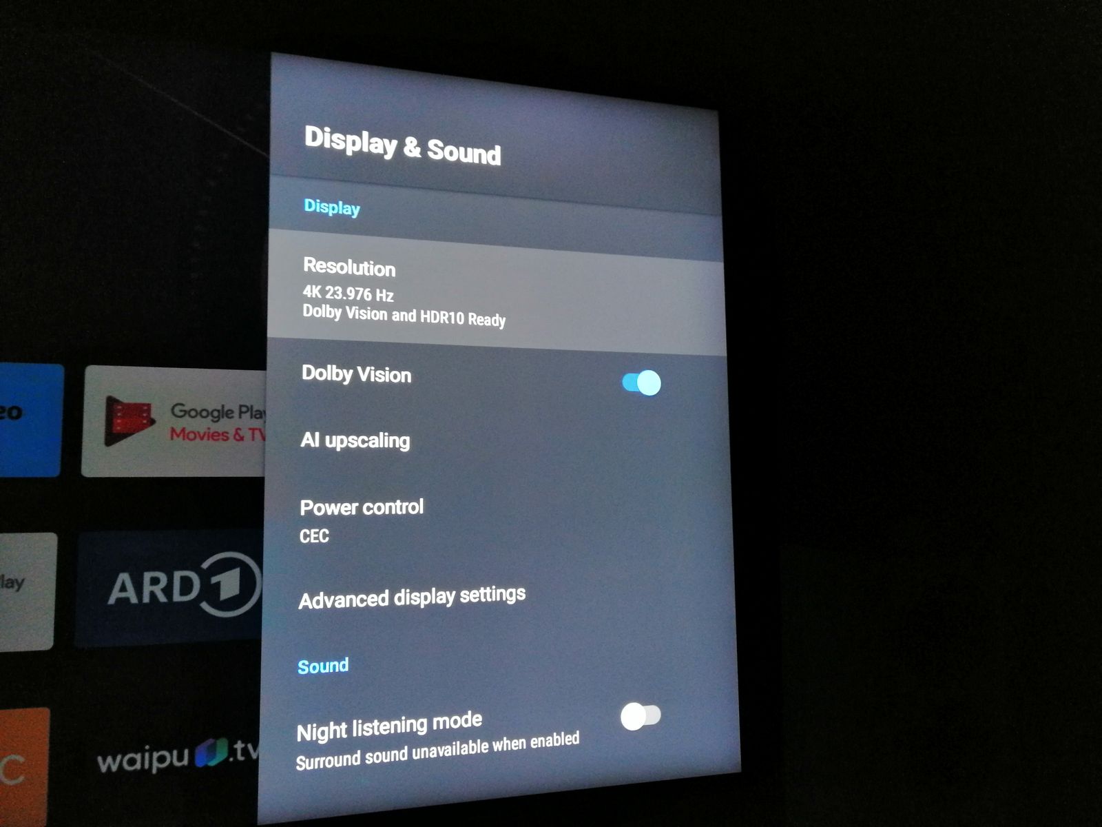

    Sholanderon the Kodi forums mentioned it is possible using Maven build of Kodi to achieve Dolby Vision profile 7 FEL playback on the Ugoos AM6B Plus in Android.
    Should this also be possible on the Amazon Fire TV Cube 2nd Generation? This device is the same S922X chipset as the AM6B. DV P7 FEL works great in CoreElec on this device.
    I have tried the latest Maven builds of Kodi Omega with no success in FireOS Android. DV Profile 7 FEL files trigger the DV logo but FEL rendering isn't correct for the test files I have tried.
    Thanks.
    Das gleiche Problem habe ich auf dem FireTV Cube und dem waipu.tv PVR Client Addon
  • Dann wird es wohl auch am waipu.tv PVR Client Addon liegen...so wie Maven es beschrieben hatte.

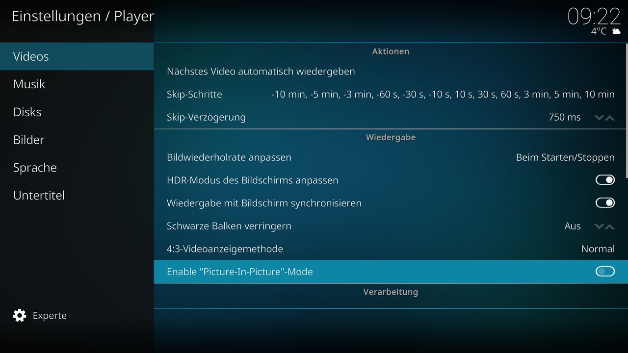

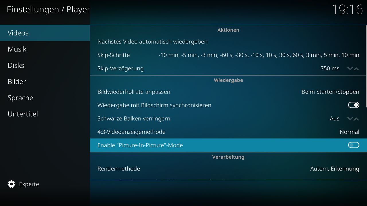

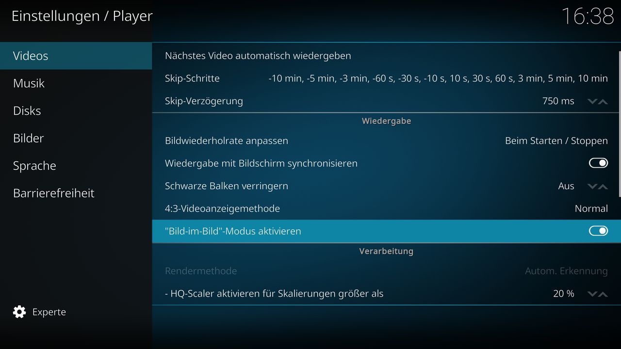

    Gibts doch nicht, auch mit net.kodinerds.maven.kodi21.firetv.armeabi-v7a-202408260633-5889f183-Omega der PIP startet (beliebige video file oder TV), nach dem Stoppen und Restart kein PIP. Gleiche mit offiziellen 21.1 Omega Release. Ist das bei Omega auf Fire-TV hausgemacht ? Mit 20.5 Nexus auf gleicher Hardware (Cube 3.Gen.) mit den Einstellungen keine PIP Probleme.

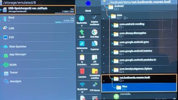

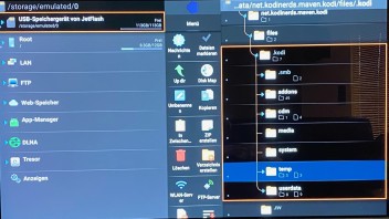

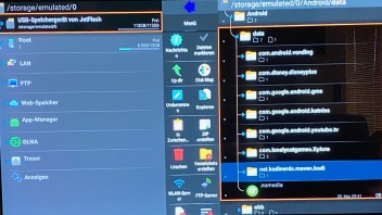

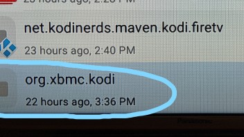

  • Maven Danke für das Mergen! Funtioniert perfekt und man kann nur das originale Kodi problemlos neben dem Maven Build betreiben, wenn man seinen Data-Pfad geändert hat.
    Lol, I only spent a month trying to troubleshoot this. Could you please add an IF here if maven_env.properties doesn't exist and xbmc_env.properties do - to still use xbmc_env, and not to break the installations of all the other poor souls that don't visit this forum?
    Thanks for everything guys!

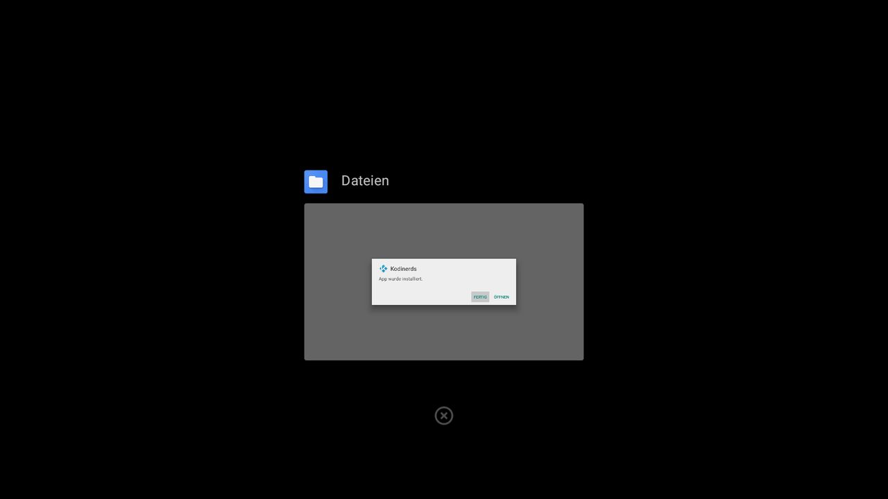

  • Hey maven, das build v7a-202409090641—22af2bbb Omega installiert nicht auf dem firetv stick. Die vorherigen builds liefen ohne Probleme.
    Edit: Hmm. Cache und einiges an Daten bereinigt, sowie neu gezogen, jetzt hat es installiert. Normalerweise kann ich immer ohne Vorarbeit drüber bügeln. Bei einem der Versuche meckerte er über zu wenig Speicher, obwohl genügend vorhanden war.

  • Lol, I only spent a month trying to troubleshoot this. Could you please add an IF here if maven_env.properties doesn't exist and xbmc_env.properties do - to still use xbmc_env, and not to break the installations of all the other poor souls that don't visit this forum?
    This will be fixed in the next version.
    Ist mit der nächsten Version auch behoben.

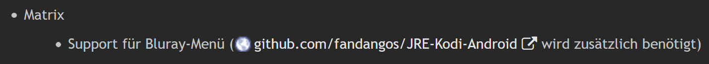

  • Ich habe mal wieder versucht auf deine 21er Version umzusteigen. Leider habe ich noch immer das Problem, dass Bluray Menus nicht korrekt angezeigt werden, es sind massive Bildfehler. In Kodi 20.5 läuft alles. Das Script Java Runtime Enviroment Addon aarch64 (64bits) habe ich installiert.
