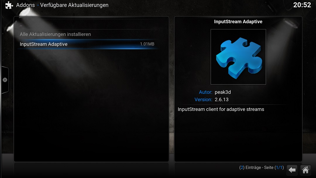

  • Ich würde mal behaupten, dass damit InputStream Adaptiv gemeint ist ;)
    ...wobei seit gestern schon Version 2.6.12 aktuell ist

  • Welches FFMPEG ist jetzt die in deinen Kodi 19 Builds enthalten?
    Gruß Hoppel
  • ffmpeg 4.3.2 wurde gemerged. Werde ich dann auch ab nächster Woche übernehmen.

    Warum musst du überhaupt immer die aktuellsten Versionen der InputStream-Addons in deine Builds integrieren? Wer dein Build installiert (z.B. mit InputStream Adaptiv v2.6.8), der bekommt doch sowieso beim ersten Start automatisch das Update auf v2.6.12 ? Warum machst du dir diese Arbeit?
    Ich glaube man muss/musste es mitbauen, das beim Installieren von IA über Android sonst der Decrypter-Pfad nicht korrekt war. Kann sich aber auch schon geändert haben.

  • IA für Android wird bisher nicht über das Binary-Repo verteilt. Deswegen muss man IA integrieren.
    Jetzt gerade dein Matrix-Build auf Android gestartet...da kommt sogar schon das Update auf 2.6.13 ;)
