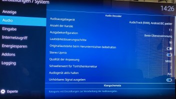

  • Ich nutze Kodi auf dem FireTV Cube FW 7.2.2.9 (PS7229/1853) mit einem LG OLED-TV und einem Denon-AVR-X4500H,
    die Videofiles kommen von einem Windows Server 2019 über Freigaben. HDMI-Verbindung: Cube->AVR->TV.
    Das/der Maven Leia (18.8) Build funktioniert bisher für meine Anwendungen am Besten, da der DD True-HD/Atmos Sound als Multichannel/PCM zu meinem AV-Receiver weitergeleitet wird. DTS-HD wird leider nur der DTS-Core Stream weitergeleitet. Bei den/allen Matrix Builds wird bei gleichen FireTV/Kodi Einstellungen der Soundstream wohl für meinen Denon-AVR nicht richtig auswertbar zur Verfügung gestellt, Kodi leitet irgendetwas zwischen DD+ und Atmos zum AV-Receiver, und das führt zu Stottern, Abbrüchen, oder keinem Ton, oder Kodi hängt sich auf. DTS-HD wird unter Matrix auch nur als DTS-Core Stream weitergeitet.

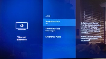

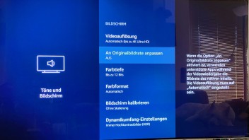

    Folgende Einstellungen im FireTV-Setup "Töne und Bildschirm" verwende ich:

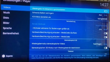

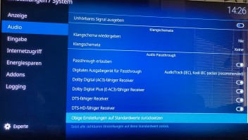

    Folgende Einstellung in den Kodi "Player" und "System/Audio" Einstellungen verwende ich:

    @catshome bei dir hab ich gesehen auf dem bild das du am cube bei bildeinstellung unten nicht adaptive sondern immer hochskalieren eingestellt hast und bildanpassung auf aus ? Der cube erzeugt ja nun ständig dv obwohl die Inhalte ja kein dv sind . Also tut er ja dein dv Film nicht nativ abspielen sondern macht das mit seinem eigenen Prozess. Aber das ist ja dann nicht das dv was am film vorliegt . Starte mal dein dv film mit der cube Einstellung adaptiv und schau ob es dann immer noch normal dv ist oder auch grün

    FireTV Bildschirmeinstellungen->Videoauflösung "Automatisch (bis zu 4K Ultra-HD)", An Originalbitrate anpassen "AUS", Farbtiefe "Bis zu 12 Bits", Farbformat "Automatisch", Bildschirm kalibrieren "Ohne Skalierung", Dynamikumfang-Einstellungen "Immer Hochkontrastbilder (HDR) ->Dolby Vision wird dauerhaft getriggert.

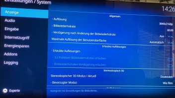

    Kodi/System/Anzeige Einstellungen:
    Auflösung "3840x2160p"
    Bildwiederholrate "60.00"
    Restliche Optionen Standard, nicht verändert
    Kodi/System/Audio Einstellungen:
    Audio Decoder
    Ausgabegerät "AudioTrack (RAW), Android IEC packer
    Anzahl der Kanäle "7.1"
    Ausgabekonfiguration "Beste Übereinstimmung"
    Audiogerät aktiv halten "Aus"
    Unhörbares Signal ausgeben "deaktiviert"
    Klangschema
    deaktiviert
    Audio Passthrough
    Passthrough erlauben mit allen AVR Optionen "aktiviert"
    DTS-HD ->DTS
    DD/AC3->DD
    Dolby-HD/TrueHD/Atmos->PCM
    DD+/EAC3->DD+
