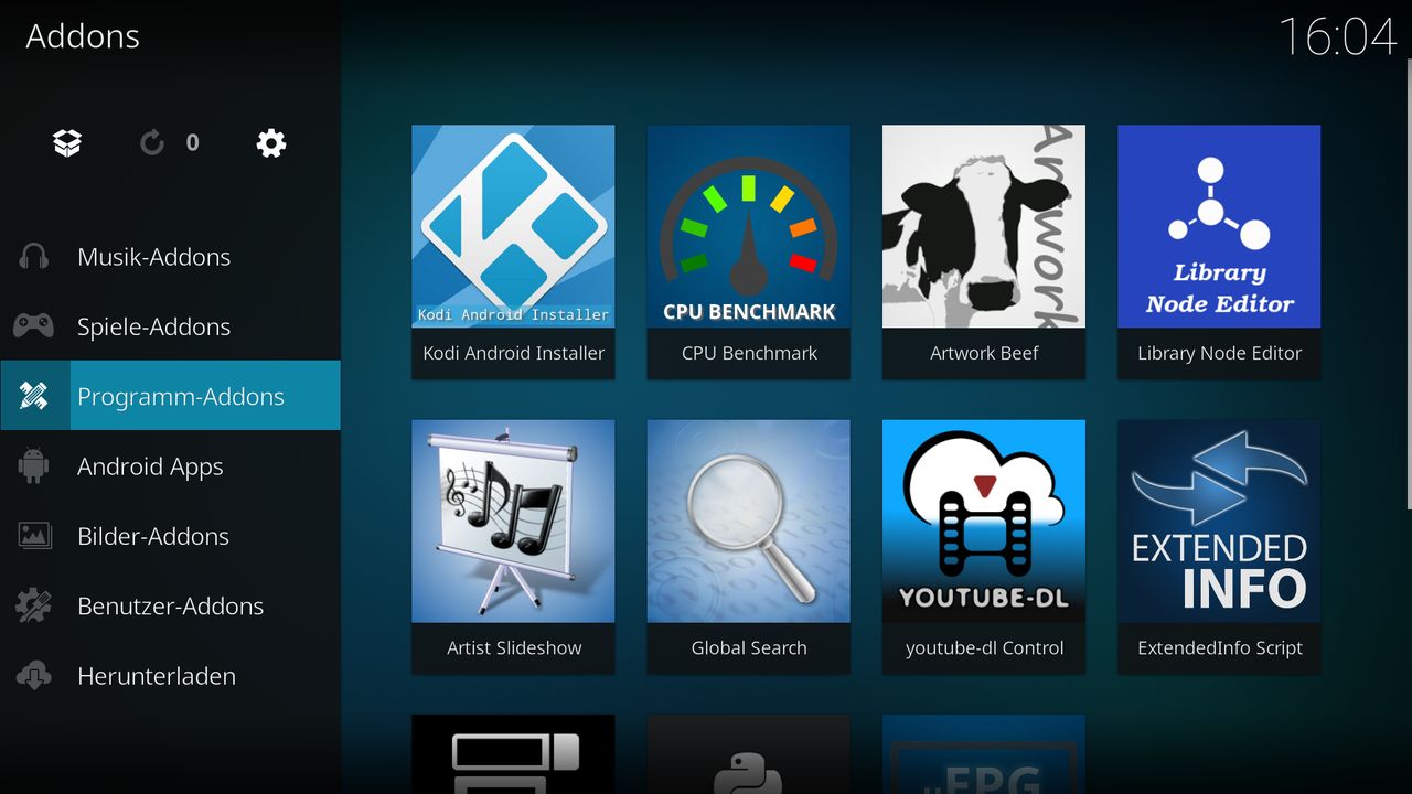

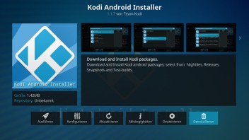

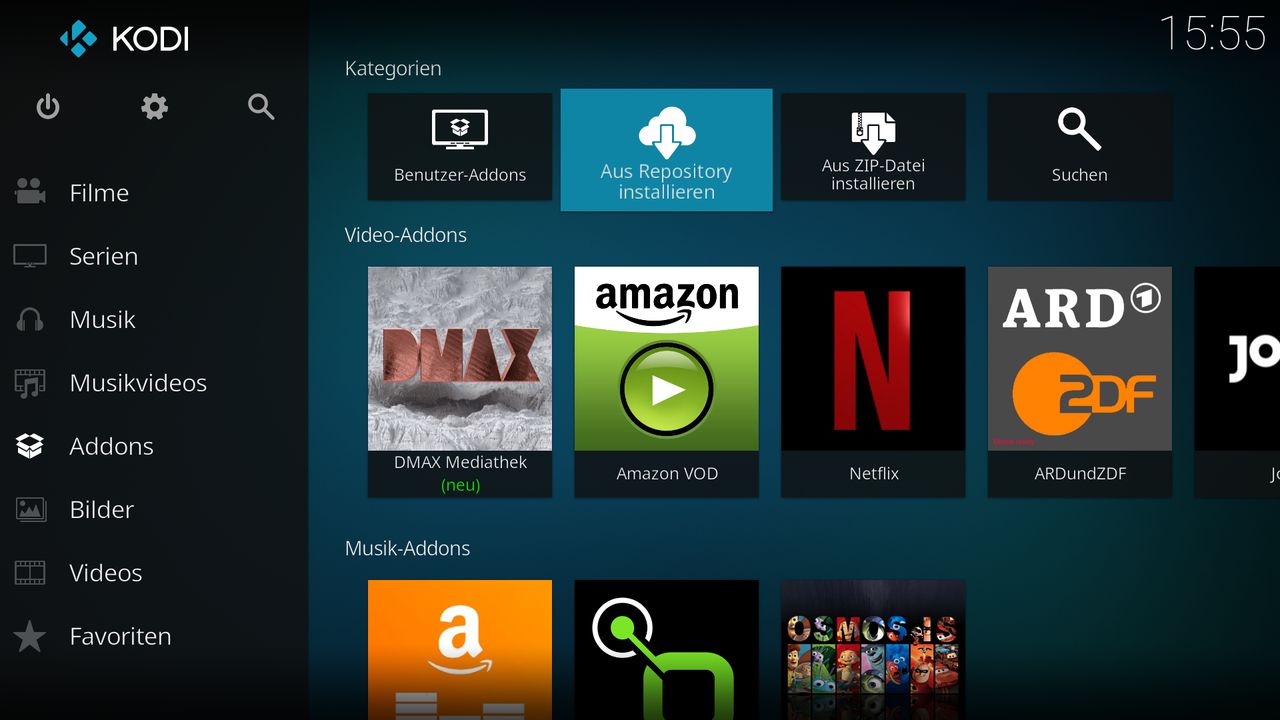

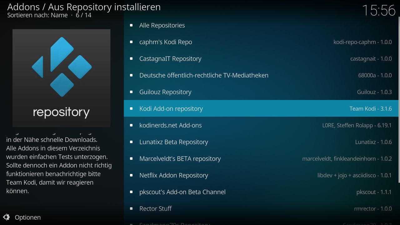

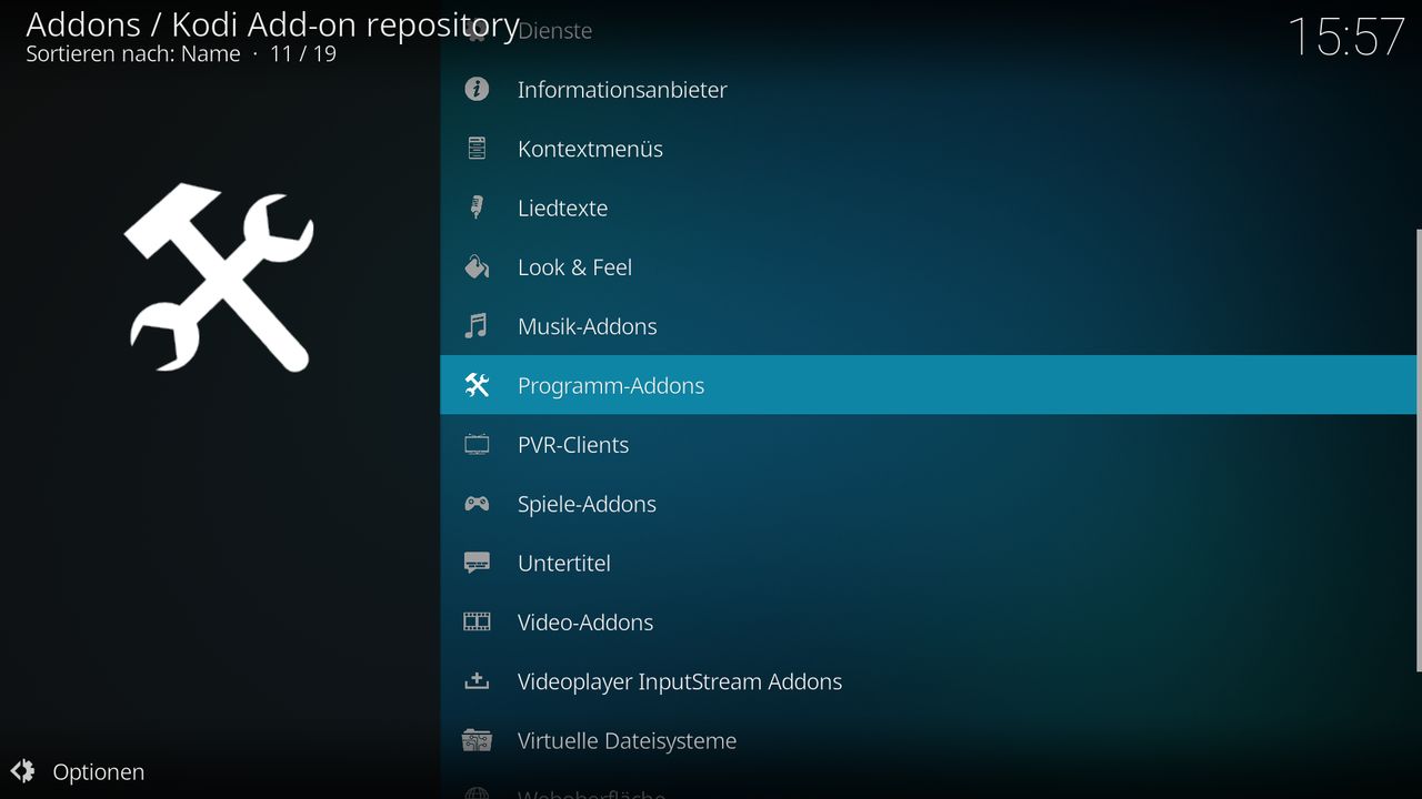

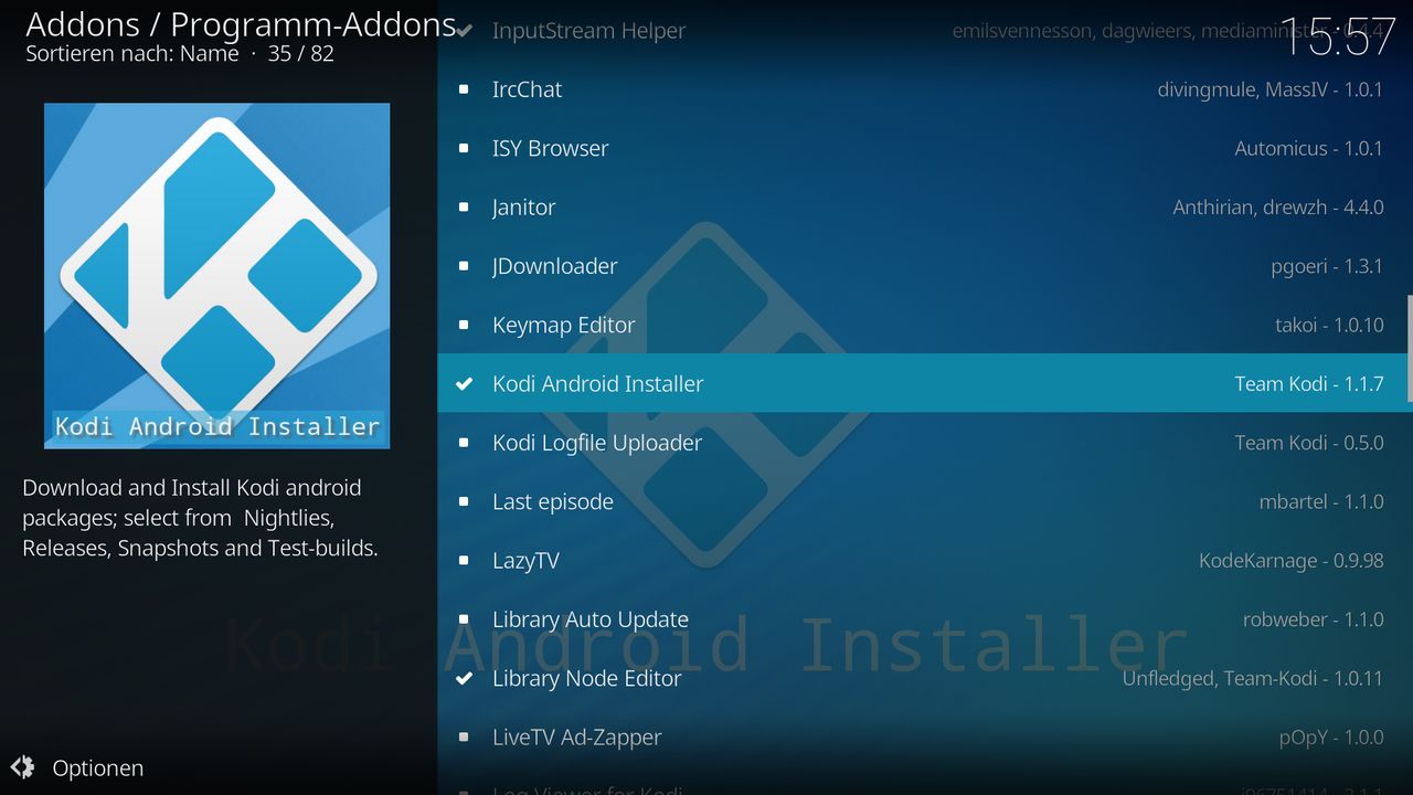

  • Mal Kodi starten...Miaz und schaue dir zum installieren des Kodi Android Installer die angehängten Screenshot genau der Reihe nach an.
