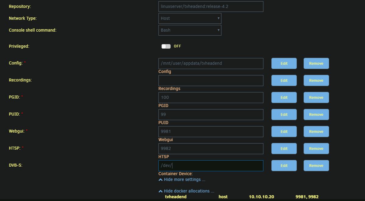

  • Das habe ich probiert:
    Das war das Ergebnis:
    [infobox]
    root@localhost:# /usr/local/emhttp/plugins/dynamix.docker.manager/scripts/docker run -d --name='tvheadend' --net='bridge' -e TZ="Europe/Berlin" -e HOST_OS="Unraid" -e 'PGID'='100' -e 'PUID'='99' -p '9981:9981/tcp' -p '9982:9982/tcp' -v '/mnt/user/appdata/tvheadend':'/config':'rw' -v '':'/recordings':'rw' --device='/dev/dvb' 'linuxserver/tvheadend:release-4.2'
    f403a61e33dc3720d3cc35eadb45e5498987f0bdac682a35203b7556a26b32bf
    /usr/bin/docker: Error response from daemon: error gathering device information while adding custom device "/dev/dvb": no such file or directory.
    The command failed.
    [/infobox]

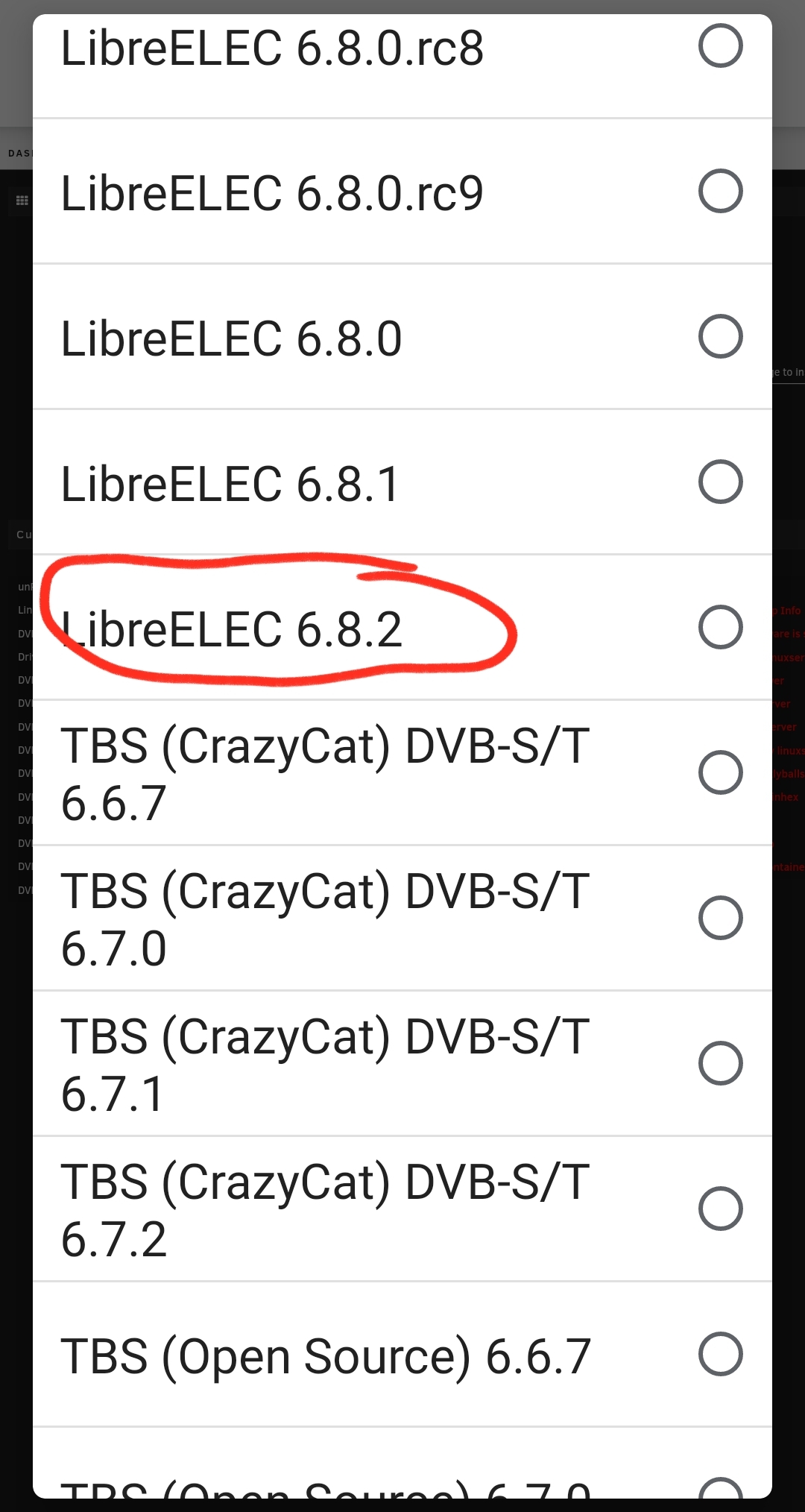

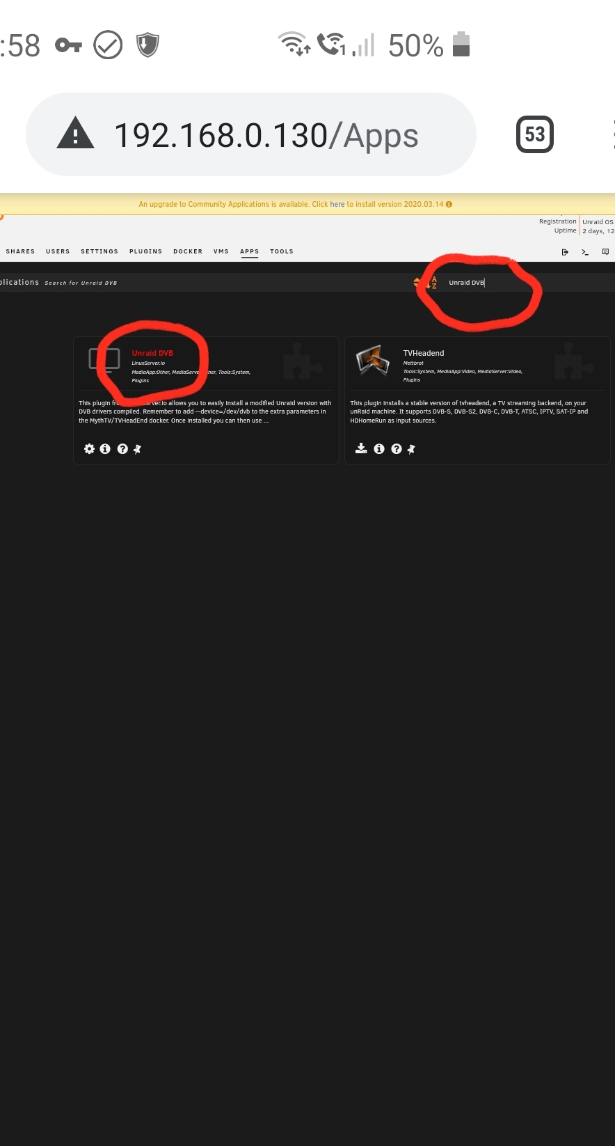

  • In erster Linie, sollltest du DVB/S Adapter haben, brauchst du eine andere Unraid Version. Such mal unter "APPS" nach Unraid dvb, diesen Installierst du.
    In den Settings wählst du "ein passendes Image 6.8.2" aus.
    Das ist eine Modifizierte Unraid Version von linuxserver.io mit einkompilierten dvb Treibern.
    Danach erst existiert auch ein Device in /dev/dvb welches du im Docker durchreichen kannst.

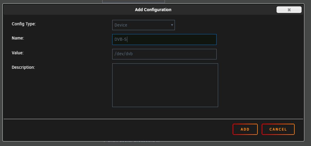

  • Das war glaube ich die falsche Stelle. Das muß bei Extra Paramters rein
    -- device ist richtig.

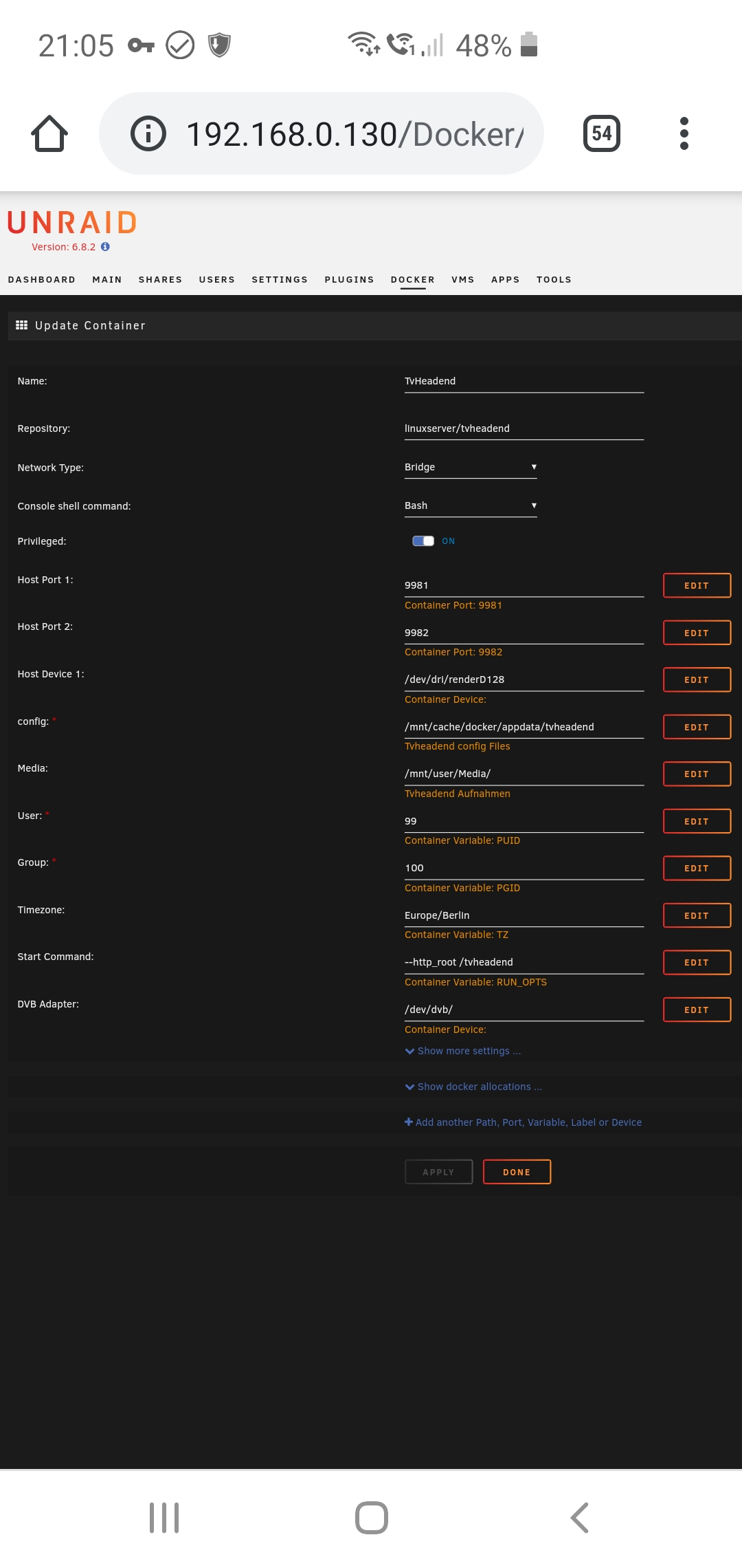

    Anschließend, nach dem auf deinem Host /dev/dvb existiert, tvheadend docker so konfigurieren :
    Extra Startparameter wie ich, kannst du weglassen.
    Das 1host device /dev/dri/render128 kannst auch raus nehmen.

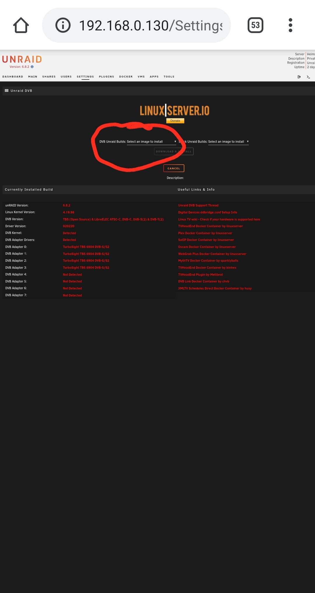

  • Die Karte wird nun erkannt und bei unRAID dvb sogar richtig angezeigt.
    [infobox]
    unRAID Version:6.8.2
    Linux Kernel Version:4.19.98
    DVB Version:TBS (Open Source) & LibreELEC ATSC-C, DVB-C, DVB-S(2) & DVB-T(2)
    Driver Version:020220
    DVB Kernel:Detected
    DVB Adapter Drivers:Detected
    DVB Adapter 0:TurboSight TBS 6982SE DVB-S/S2
    DVB Adapter 1:TurboSight TBS 6982SE DVB-S/S2
    [/infobox]

  • Es gibt noch keine 6.8.3 mit passenden Treibern für DVB-Karten. Ohne diese Treiber werden die Tuner-Karten (PCIe oder USB) nicht erkannt und an TVheadend oder andere Software weiter gereicht. Da hilft auch keine Einstellung in den Docker-Parametern (dev/…).
    Neueste UnRaid Version mit DVB-Treibern ist 6.8.2. Einfach mal nach UnRaid DVB Edition googeln, es gibt ein sehr komfortables PlugIn von LinuxServer, dass DVB-kompatible Versionen von UnRaid listet und nach Auswahl herunterlädt und installiert.
  • Prima, dann sollte der linuxserver/tvheadend docker nun gehen.
    Hast du den extra parameter --http_root /tvheadend auch weg gelassen?
    Dann sollte, wenn du beide ports (9981 und 9982) nach außen geführt hast dein tvheadend unter 10.10.10.20:9981 erreichbar sein.
    Falls nicht, poste mal deine Settings.

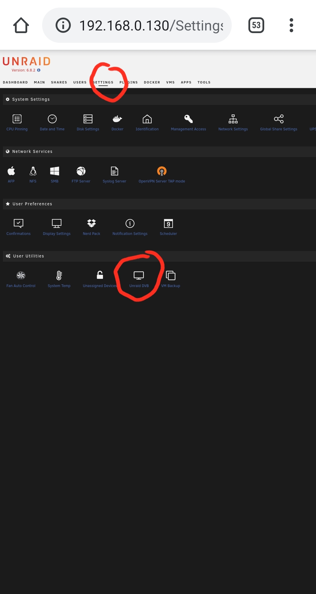

  • GELÖST
    Hallo zusammen,
    vielen Dank für eure Hilfe. Schließlich hat folgender Weg zum Ziel geführt:
    1. im unRAID 6.8.3 den Plugin unRAID DVB installiert
    2. über das Plugin die Version TBS 6.8.2 installiert
    3. alle Ordner/Dateien der vorherigen installationsversuche von TVH löschen
    4. TVH neu installieren und dabei direkt das neue Device unter "/dev/dvb/" eintragen.
