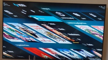

Libreelec und EDID führt bei mir zu Bildverzerrungen
    wieder bin ich auf ein bescheidenes Problem gestoßen:
    Wenn mein HTPC für eine Aufnahme aufwacht kommt die Kodi Gui nicht hoch. Deswegen lädt dann auch kein einziges Addon von Kodi. Eine Aufnahme geht aber trotzdem.
    Das liegt daran das kein TV erkannt wird, ist ja auch keiner an.
    Also suchte ich etwas in diversen Foren und bin dann darauf gekommen eine eigene EDID zu erstellen.
    EDID Libreelec Wiki
    Da ich ja Libreelec 9.2.0 einfach mal im Terminal "getedid gpu" aufgerufen.
    Zurück geliefert bekomme ich "Intel/AMD".

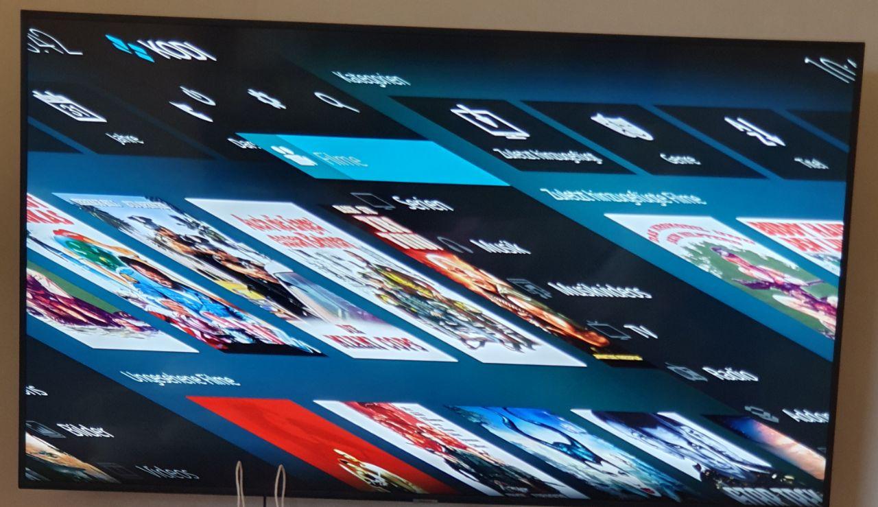

    Dann "getedid create" aufgerufen, nach einem Reboot sehe ich leider nur noch eine sehr schräge Darstellung, so nicht zu gebrauchen. Ich hänge mal ein Bild an.
    So also nicht.
    Wie kann ich trotzdem eine funktionierende EDID bekommen, so dass Kodi auch Fehlerfrei hochfährt?
    Meine Wunschvorstellung für einen hohen WAF wäre das die Aufnahmen funktionieren ohne das der AVR und der TV an sein müssen :)

    als ich getedid create aufgerufen habe, war der AVR an und der TV. Also ich war im Hauptmenü.
    Dann per Putty von meinem Laptop auf den HTPC verbunden und getedid create aufgerufen.
    Danach will das skript ja einen Neustart, denn hat das System gemacht und das Ergebniss sieht man in dem angehängten Bild im ersten Beitrag.
    Wenn ich dann wieder per Putty(SSH) mich auf den HTPC verbinde und getedid delete aufrufe, sieht es nach dem neustart wieder alles normal aus.
    Nur mit der Nebenwirkung das die "Gui" (Kodi) nicht startet wenn der AVR aus geschaltet ist.

  • Du kannst mal versuchen, den TV direkt an den HTPC anzuschliessen und die EDID nochmal erstellen zu lassen. Evtl. funktioniert es dann. Sofern eine funktionierende EDID erstellt wurde, ist es LE hinterher egal, ob da noch ein Verstärker eingeschleift wurde.
  • Das war ein super Tipp!
    Also ohne AVR, nur direkt am TV funktioniert das EDID Skript wie es soll.
    Zwar gibt es etwas Overscan, d.h. die Ränder sind abgeschnitten, aber es geht. (Das sollte sich in den Einstellungen der Anzeige beheben lassen).
    Kaum schließe ich den AVR wieder dazwischen, gibt es das "verschobene Bild" des ersten Beitrags.
    Ach ja, irgendein gefummel mit dem AVR wieder. Toll.
    Ich werde versuchen ob es am AVR noch was einzustellen gibt. Drückt mir die Daumen.
