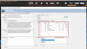

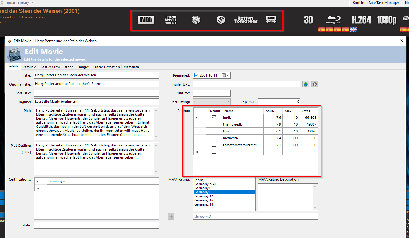

Bald. Bin eigentlich mit allem durch und noch am hinterherräumen. Das Anzeigen der Bewertungen ist gestern fertig geworden und ich guck noch kurz durch den Bugtracker, ob noch was dringend zu fixende offen ist.
