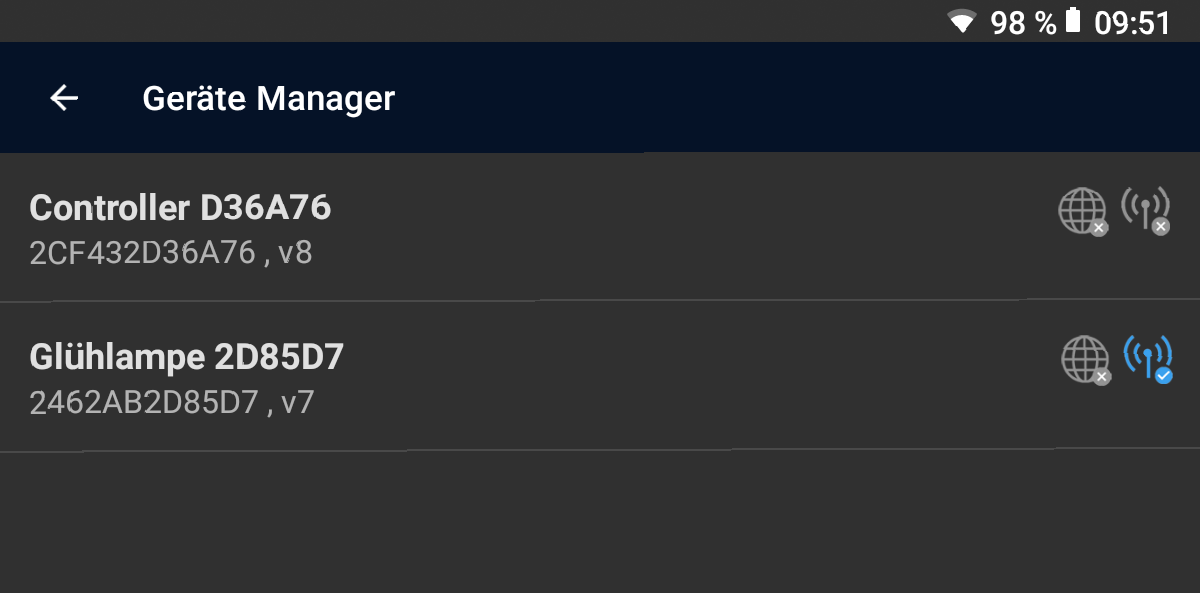

    Bin nun endlich dazu gekommen, meine LED Strip [Anzeige] zu montieren/installieren. Magic home app pro intalliert, strip ins Netzwerk gestellt - alles kein Problem, wird wie folgt in der App erkannt

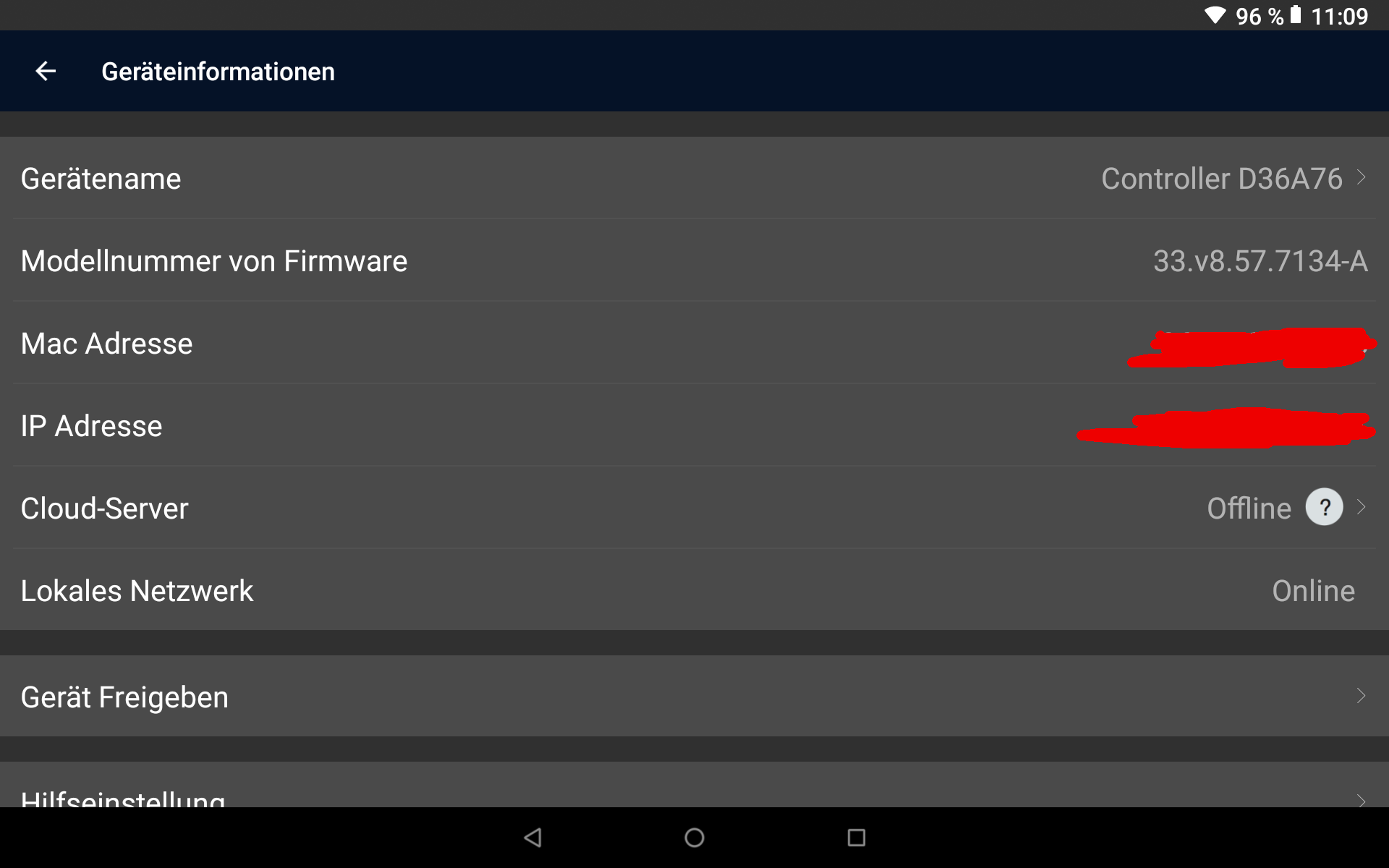

    Leider bricht die Verbindung nach kurzer Zeit ab und kann über der App auch nicht neu aufgebaut werden, außer ich nehme den Controller vom Strom und verbinde dann wieder - nach kurzer Zeit wieder Verbindungsabbruch Bin schon den Vorschlägen des Herstellers gefolgt, also App neu installieren, Controller im flash Modus gesetzt und neu initialisiert, Router neu gestartet. Nichts hilft !

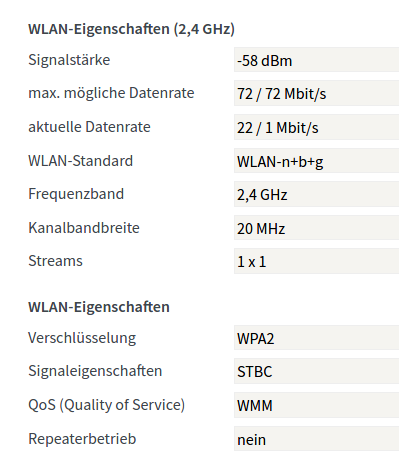

    Glaube nicht, das es an mein Wlan bzw. an der App als solches liegt.Obwohl keine Verbindung aufgebaut werden kann, wird der Controller weiterhin im Fritzrouter angezeigt
    Anpingen ist auch nicht mehr möglich.
    Ist die Hardware defekt oder ist die Firmware buggy ? Hat jemand hier die gleichen Probleme mit diesem Controller ?

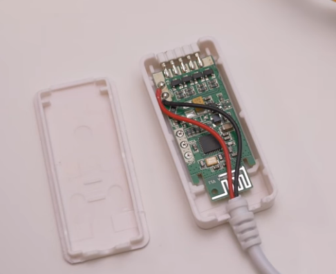

    Wollte es einfach so nicht hinnehmen X( und nach einem mehr als unfruchtbaren Email-Austausch dem dem Hersteller, bin ich nochmal selber auf die Suche gegangen - mit Erfolg
    Der Verbindungsabbruch kam "anscheinend" durch das Berühren der beiden Kabel zustande. Da der Kabelbaum relativ locker im Gehäuse saß, kam es bei jeder Berührung des Kabels/Gehäuses zum Verbindungsabbruch. Glücklicherweise war das schwarze Kabel lang genug, um es auf der anderen Seite der Platine zu platzieren. Seit einigen Tagen nun kein Verbindungsabbruch mehr :thumbup:
    (Hoffentlich) Thema erledigt
