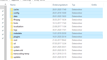

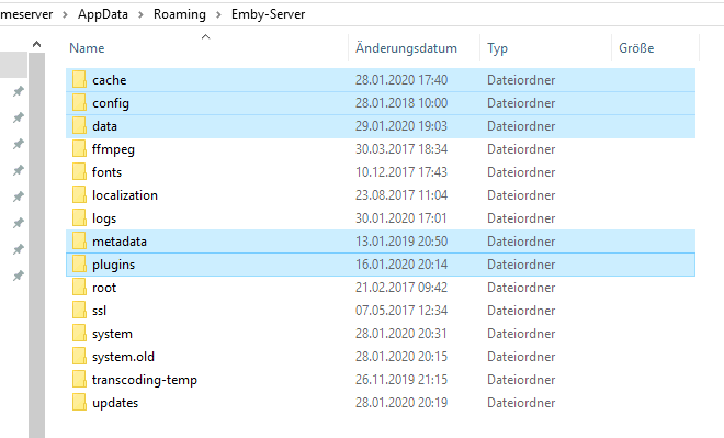

    @SkyBird1980 welche Ordner oder Files sollte ich kopieren ?
    Das wird der Ordner sein richtig ? C:\Users\Media Portal\AppData\Roaming\Emby-Server\
    Hier würde ich jetzt die blau markierten kopieren und beim neuen einfügen. Sind aber über 1GB kann das sein ? Ist das die DB ?
