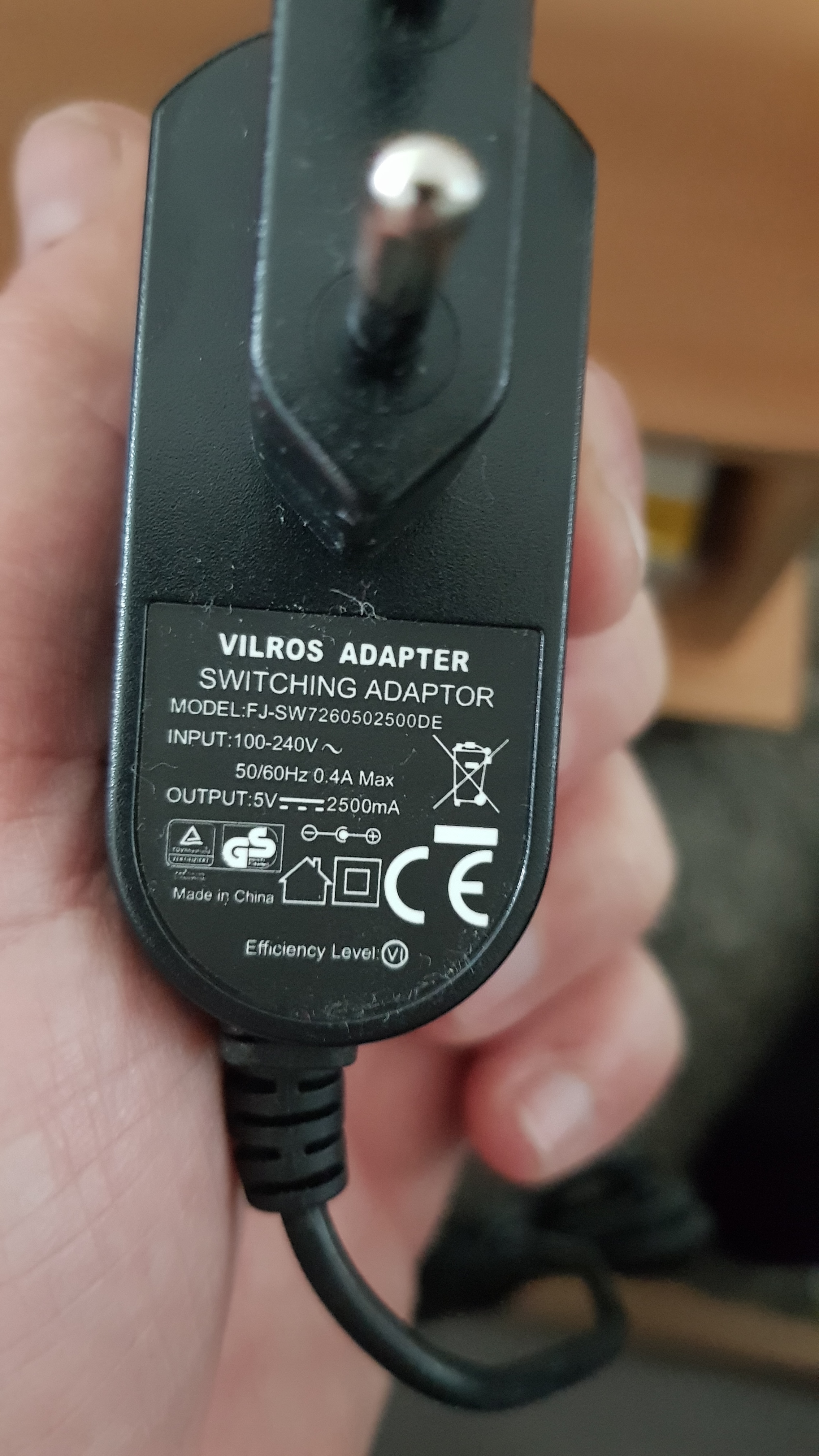

  • Welches Netzteil? klingt nach Stromproblem
  • Ich habe auch einen HiFiBerry auf meinem 3B+ allerdings mit dem Original Netzteil, was aber auch nur 2,5A liefert.
    Mir fallen nur zwei Dinge ein, erstens - das Netzteil liefert nicht den Strom der gebraucht wird oder zweitens - HiFiBerry ist defekt.
    Ich habe die dritte Möglichkeit, du hast es falsch aufgesteckt, mal ausgeschlossen.
    Falls du jemanden kennst, der ein Original Netzteil hat, kannst du das ja mal ausprobieren.

    Ich habe mir jetzt erstmal ein anderes Netzteil (original Raspberry) bestellt. Das sollte morgen oder übermorgen da sein. Dann hoffe ich das ich die Stromzufuhr ausschließen kann.
    Dann bleibt nur noch das der Hifiberry defekt sein kann.
