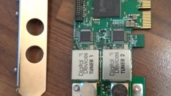

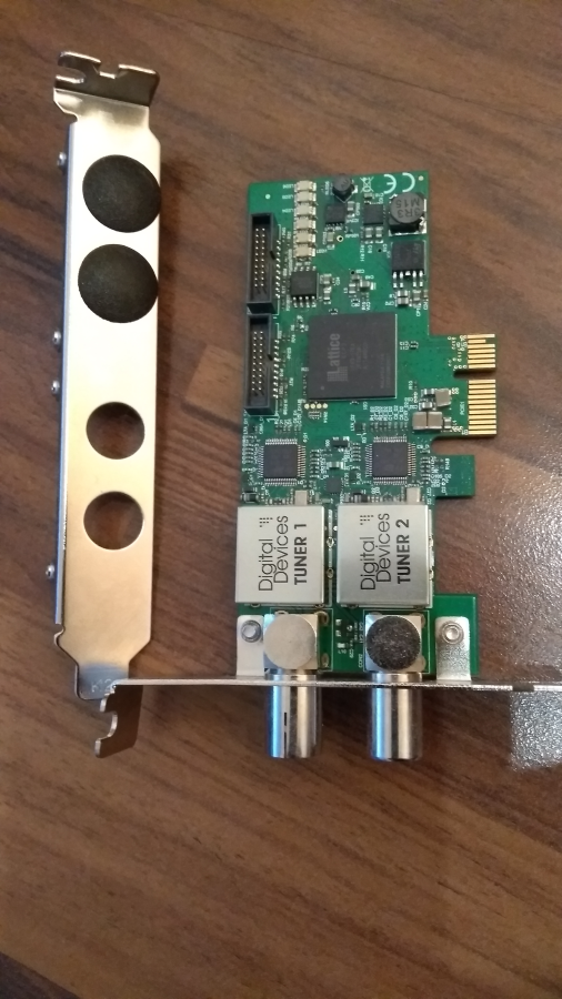

  • Hab' ne CineCT 6.1 rumliegen. Neupreis war wohl um die 150.-€ (Rechnung habe ich nicht mehr). Für 75,-€ + Versand kannst Du sie haben...
    Bilder
    Danke für dein Angebot meine war auch gebraucht und hat jetzt c.a 3 Jahre gehalten
    damals für 50€ gekauft :thumbup: .
