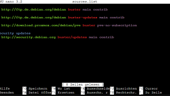

    Aber wäre ja zu schön: Neues Problem: In der Konsole auf Updates, neue Fehlermeldung. Könnte es daran liegen, dass ich das schon mit apt-get update schon am Server selber gemacht habe nach dem ersten Neustart?

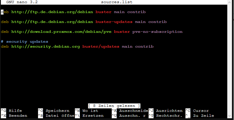

  • Scheint so, blos: wie stelle ich das um? Beschreibung..... Habe die Datei mit nano geöffnet, bekomme das aber nicht gespeichert aus Nano.... Bei Strg + x kommt die Frage: Speichern? aber dann bekomme ich das nicht gespeichert. Welche Tasten sind das?
  • Am besten Googlen. Ich vermeide Nano, also keine Ahnung.
    Irgendeinen Texteditor unter linux solltest Du aber lernen.
    Wenn Du mich fragst sollte das aber alles, bloss nicht nano sein. Ich empfehle "vi", was eigentlich standard bei allen linux' ist, am besten installierst Du "vim" (apt install vim). Das ist die beste version.

  • Und wie speichert man bei VIM?? Sehe keine Angabe von Tasten, und unter Nano speichert der die Änderungen einfach nicht.

    Ich habe früher (vor 10 Jahren oder so) auch vi/vim genutzt. Bis ich nano entdeckt habe. Finde ich persönlich wesentlich besser bzw. einfacher im Handling. Man liest häufig, dass vi/vim sehr mächtig sind. Keine Ahnung, ob das so ist. Ich mache seit Jahren alles mit nano. Das funktioniert einfach.
    Strg+x passt eigentlich. Hast du die Datei mit sudo bzw. als root editiert?
  • So, alles klar, jetzt sieht die Datei aus wie bei dir, und es klappt! :thumbup:
