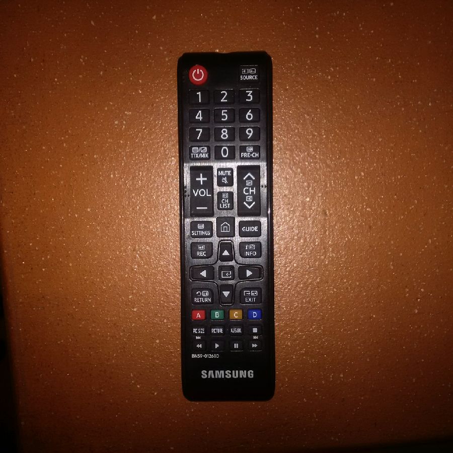

    Ich habe das gleiche Problem, Samsung Q70 mit der neuen Smart Remote wo bekanntlich diverse Tasten fehlen. Ich habe aber noch von dem vorherigen Samsung die Fernbedienung womit alles leichter zu bedienen ist die ich dann benutze, da man ja einige Funktionen direkt mit den Tasten aufrufen kann oder sollte wie es vorher war. Meine Frage: Welche Taste hast du mit welcher Funktion belegt im Key-Editor?
    Ich würde gerne die "rechte Maustaste" auf die Taste "D" vom Videotext legen damit ich das Untermenü wieder aufrufen kann (gesehen/ungesehen usw). Wo finde ich diese Taste im Key-Editor?

    Habe ein bißchen rumprobieren müssen bis ich eine für mich Tasten-alternative gefunden habe. Es sind einige Tasen auf der FB gewesen, die der Editor zwar akzeptierte, aber auch der TV mit seinen Grundfunktionen reagierte.
    Hab als am praktischsten für mich die blaue Videotext-Taste empfunden, da die dann direkt unter der "Zurück-Taste" liegt. Die finde ich auch im Dunkeln.
    PS: Oh grad gesehen, dass ist ja die D-Taste. Also sollte mit der funktionieren!
    Also im Keymap-Editor
    1. Edit
    2.dann durch die Menüs:
    Global --> Navigation --> Context Menu
    3. Dann die blaue Taste gedrückt
    4. Save
    Und fertig. Also eigentlich völlig unkompliziert.
