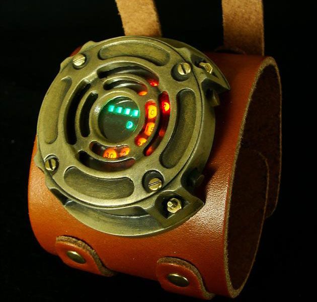

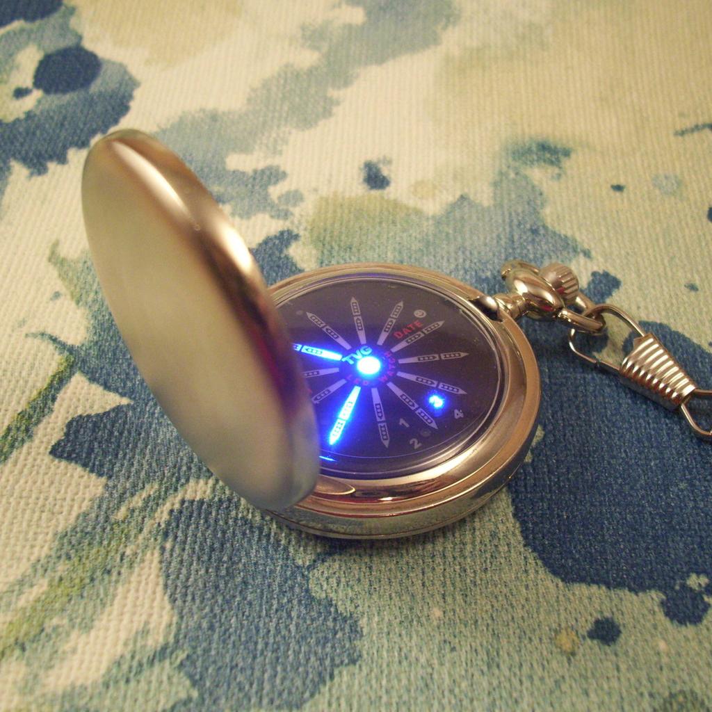

  • Hmm die Idee find ich cool.
    Ich würd es denk ich über GPS machen.
    Kleinen Mikroprozessor und ein GPS Modul.
    Hier mal vieleicht eine kleine Anregung dazu.
    Beim Nadel drehen müßte man halt schauen ob man einen kleinen Motor bekommt. Am besten ein Stepper würd ich sagen, denn dan kann man die Punkte gut anfahren. Und dann evtl ein kleiner Hall Sensor für den Referenzpunkt.
