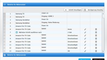

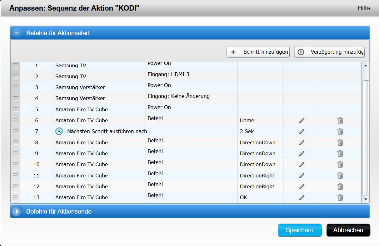

    Danach in der Harmony App unter Aktionen KODI anwählen und unten auf
    "Diese Aktion anpassen" gehen.
    Dann seit ihr im "Sequenz der Aktion" Menü
    Dort steht dann schon:
    1: ....... TV ------ Power On
    2: ....... TV ...... Eingang: HDMI 3
    3: Amazon Fire TV Power On
    danach die einzelnen Fernbedienungssequenzen eintragen.
    Da bei mir KODI an dritter Stelle gereiht ist sieht es dann korrekt so aus:
    Solltet ihr dann beim Ausführen des Befehls merken, dass der FireTV nicht so
    schnell auf die Fernbedienungssignale vom Harmony reagieren kann, dann einfach zwischen den
    einzelnen Befehlen eine Pause von 1 Sekunde dazwischen einfügen.
    Danach die Harmony Fernbedienung syncronisieren.

    So wie oben beschrieben funktioniert es dann mit allen Apps in Fire TV, nur müsst ihr halt die Fernbedienungsequenzen
    in der Harmony App entsprechend eurer eigenen Reihung der Apps am Fire Tv entsprechend anpassen.
    Wenn ihr die Sequenzen so wie ich im Bild entsprechend konfiguriert, dann klappt dass mit einer (bei mir bis jetzt)
    100%igen Erfolgsquote. Alle Apps wurden bei mir bis dato richtig eingeschaltet.
