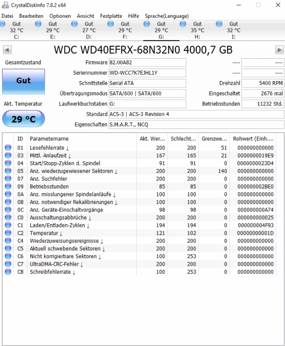

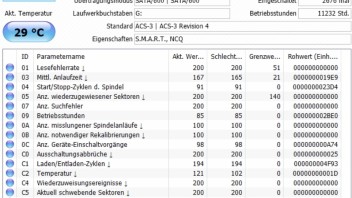

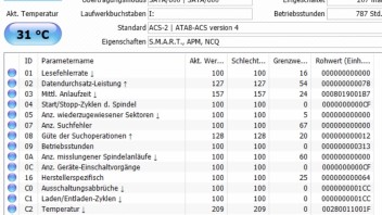

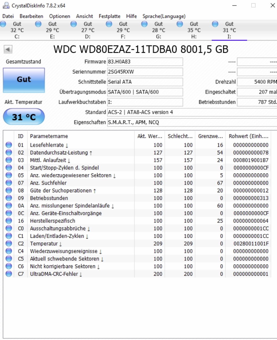

  • Smart von CDInfo sieht bei einer von den beiden so aus, und im Vergleich eine andere...
  • Problem ist aber das Verschwinden der beiden 8TB Platten...Werde mal andere Platten an dem Kontroller anschließen und abwarten.
