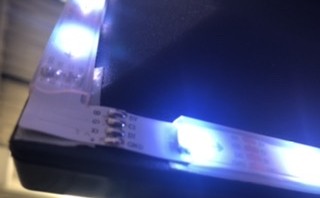

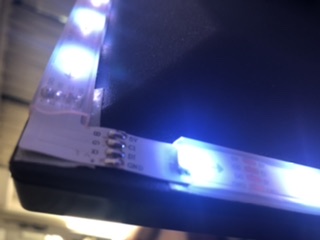

  • Ich hab das ganze schon hinter mir , ich empfehle dir auf jedenfall löten der Eckverbinder , (sieht Bild)
    und ein Netzteil im Gehäuse , diese Chinakracher im Lochblech hatte ich auch vorher , alles ok aber das fiepen raubt einem den letzten Nerv .
    Mein Stripe ist ein Apa 102
    Hatte vor nem Jahr schonmal nen ws2810 gekauft und versucht das ganze mit nem arduino zu realisieren aber hatte irgendwie nicht geklappt, hab dann entnervt aufgegeben.
    Hatte jetzt zu Beginn des Jahres dann doch nochmal versucht mit dem besagten 102 und dem Raspberry.
    Funktioniert super !
