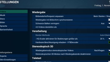

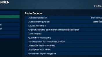

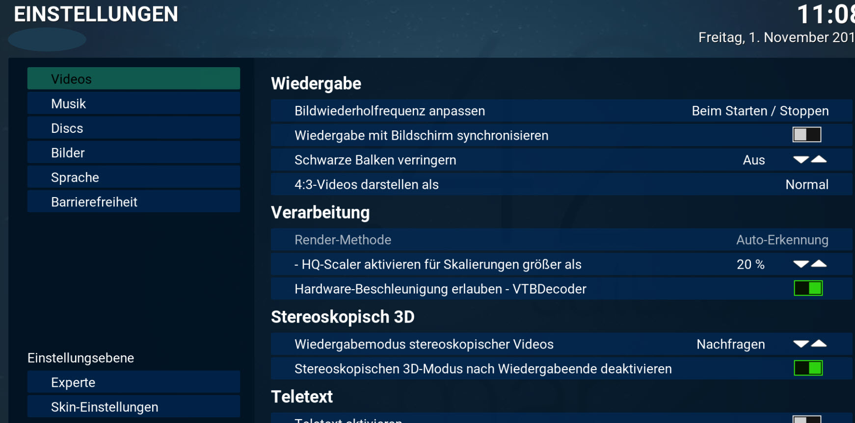

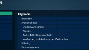

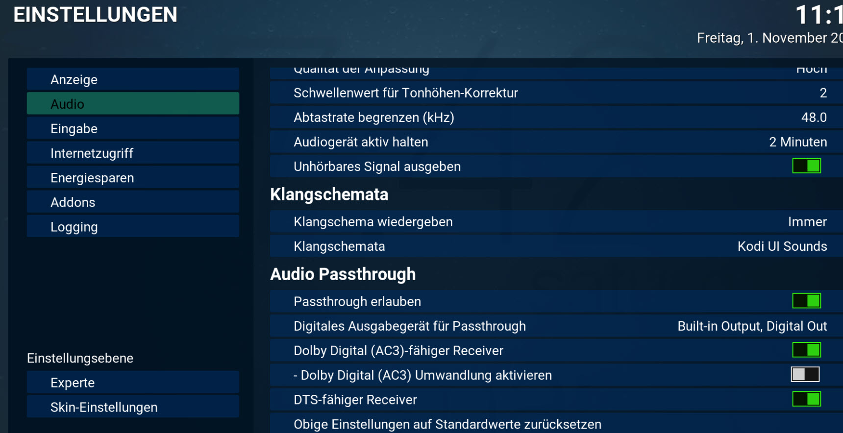

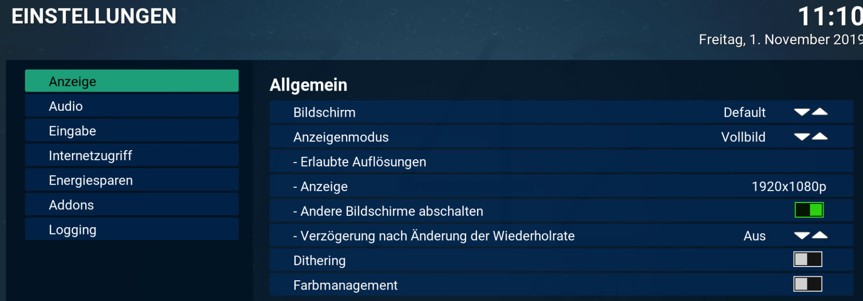

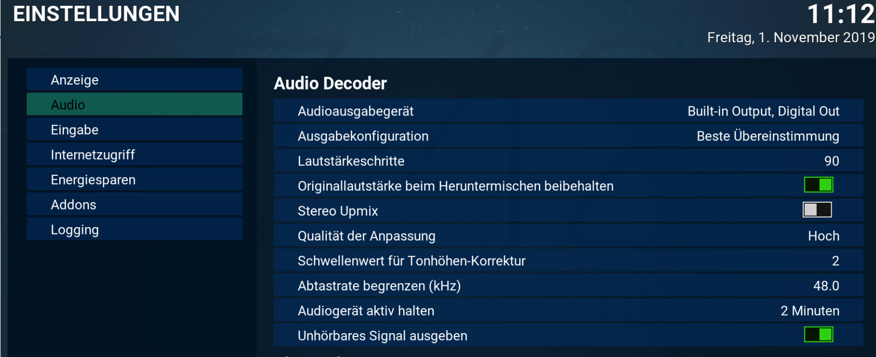

    Meine Einstellungen hänge ich mal als Screenshots dazu.

    Ich hatte mal ein ähnliches Phänomen: Hardwarebeschleunigung (unter Einstellungen > Player > Videos > letzter Punkt unter "Verarbeitung")) ausgeschaltet, danach lief es einwandfrei. Bin aber nicht mehr sicher, ob das ein „Problem“ war, das unter Kodi 18 zum ersten Mal auftauchte.
    Edit: Sehe gerade auf den Bildern Deiner Einstellungen, dass die Hardwarebeschleunigung aktiv ist. Probier doch mal, wie es läuft wenn Du sie ausgeschaltet hast.

    HW Beschleunigung und Audio Optionen habe ich in allen Richtungen ausproniert. Ohne Erfolg. (Ich hatte angemerkt, dass ich nicht ganz unbeschlagen bin)
