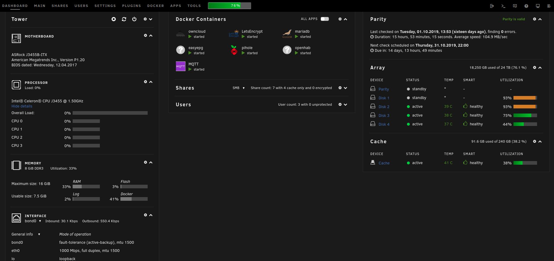

    hab einen uralten intel j1900 in dem besagten fractal node 304.
    der hat mal tv server, emby server, pi hole, cloud und diversen anderen kram beherbergt.
    das ganze hat die kiste problemlos geschafft. sogar transcoding eines fullhd streams bei emby war noch möglich.
    mittlerweile ist der server nur noch downloadmaschine, emby server und datengrab.
    die "neuen" intel 5005 sind um ein vielfaches schneller als der j1900 und reichen komplett aus, wenn datengrab und emby deine ansprüche sind.

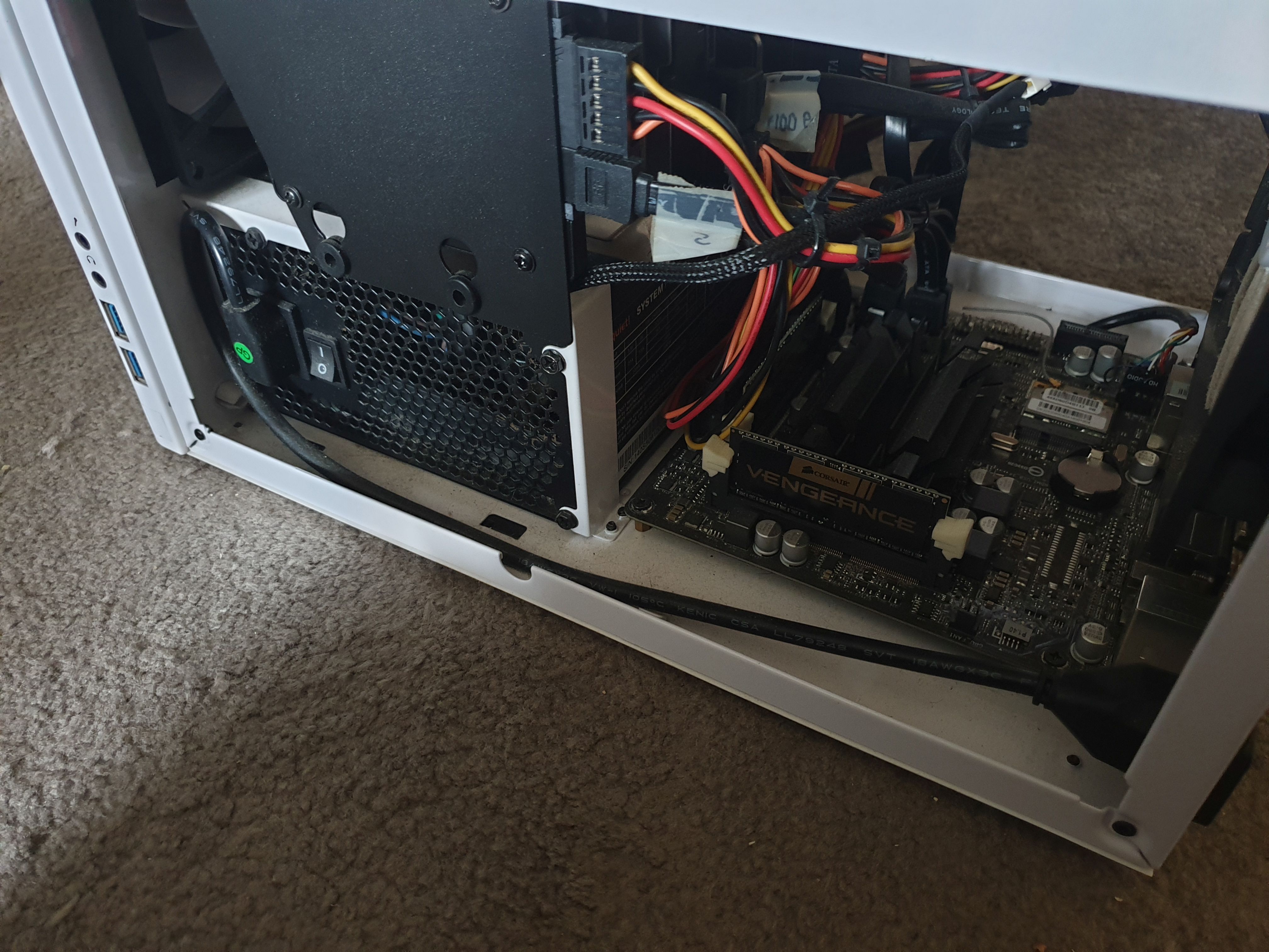

  • Beim Gehäuse solltest Du dich vergewissern, ob Standard-ATX Netzteile reinpassen. Der Rest geht in Ordnung - ein ähnliches System (J3455 anstelle des J5005) fahre ich auch unter unRaid.
    beim node 304 passt das netzteil, hab auch ein normales bequiet netzteil bei mir drin.

  • Der J3455 war vor zwei Jahren, als ich den Server aufgebaut habe, recht aktuell. Heute würde ich natürlich auch was neueres nehmen, da die Leistung bei gleichem/ähnlichen Energieverbrauch noch mal höher ist. Ansonsten macht der J3455 sein Ding.
  • Normales Netzteil.
    • der Lüfter des Netzteils unterstützt je nach Einbaulage des NT den Luftstrom im Gehäuse
    • Pico PSU bedeutet auch immer ein zusätzliches Schaltnetzteil ausserhalb des Gehäuses und damit ein 'Loch im selben
    • bei mehreren Platten kann es eng werden sowohl mit der Leistung als auch mit der 12V/5V Versorgung der Platten.
    Auch wenn das Mainboard lüfterlos ist, sollte man die Abwärme, die erzeugt wird, aus dem Gehäuse blasen. Das kann der NT-Lüfter in der Regel übernehmen.

  • Prinzipiell isterstmal gegen die 60gb SSD nix auszusetzen :)
    Cache hat 2 Vorteile. Zum einen ist der Kopiervorgang auf das Array um einiges schneller. Direkt schreiben auf das Array(zumindest mit Parity drive) ist erheblich langsamer weils halt auf mehrere Platten geschrieben wird. Das Cache ist dann der Puffer der die Daten zwischenlagert und später per Nachtlauf aufs Array schaufelt. Wenn du immer nur wenige GB kopierst reichen die 60gb auch aus!
    Der 2. Vorteil vom Cache ist das auslagern der "Appdata" Verzeichnisse. Per Standard liegen die auf den normalen HDDs was logischerweise den Spindown der Platte(n) verhindert. Ich kann aber bei der Share Konfig angeben das die Daten bitte im "Cache only" liegen. Dann können die HDDs immer schön pennen und nur die SSD ist aktiv.
    Genau dieses Appdata Verzeichnis kann natürlich größentechnisch wachsen oder wenn du vielleicht mal mit VMs rumspielen willst bleibt dir immer weniger freier Speicher zum puffern. Die Docker.img Datei allein wiegt 10gb(Standardconfig). Ich musste meine schon erweitern auf 20gb.
    Man kann da auch mit SSDs als unassigned Device arbeiten und zb. VMs darauf auslagern um das Cachedrive etwas schmaler zu halten aber das wäre jetzt für einen "Unraid-Neuling" vielleicht zu viel auf einmal.
    Unraid macht einfach spaß und weckt sehr schnell Interesse an Möglichkeiten was man mit Unraid alles machen kann. Das Know-How kommt von ganz allein ;)

  • Auch auf die Gefahr hin, dass es wieder "dislikes" hagelt, weil ich es wieder anders mache als der Mainstream :D
    ABER:
    Aktuell habe ich in meinem Unraid Server drei HDDs: 8 TB Parity, 8 TB Daten, 6 TB Daten (2x WD Whitelabel, 1x WD Green)
    Kein Cache!
    Dateiübertragung AUF den Server bei einem 16 GB File, habe ich konstant ca 100 MB/s (also, nahezu Gigabit Ethernet, bei OMV mit Snapraid waren es 110 MB/s) --> anzeuige der Geschwidngikeit im Kopierdialog von Windows.
    Das einzige was mich da bissl nervt ist, wenn die HDDs im Spindown waren, dass es passieren kann, dass die Datenübertragung kurz einbricht (scheinbar cached er kurz im RAM?) oder gar komplett abbricht, wenn der SpinUp zu lange braucht.
    Neuen Kopiervorgang starten, erledigt, oder die HDDs VOR dem kopieren explizit wecken und damit ist das für mich auch kein Beinbruch, so häufig kopiere ich nicht auf den Server...
    Das andere mit dem AppData Verzeichnis:
    Ich habe das AppData Verzeichnis auf ein externes USB Laufwerk (mittels UnassignedDevices Plugin wird das USB laufwerk eingebunden) gelegt, um eben das Problem was Justray2K beschrieb (Verhindern des SpinDowns der DatenHDD, wenn z.B. Docker oder sowas benutzt wird, weil ständig zugegriffen wird)
    Was ich damit sagen wollte, was auch der Kollege über mir geschrieben hat, ein Cache Laufwerk ist KEINE Pflicht.
    ICh nutze keines, weil ich meine "wenigen und teuren" SATA Ports für Daten HDDs nutzen wollte. ;)
    Aber wie er auch schrieb, vorher bissl einlesen in Unraid und testen, bevor produktive Daten drauf kommen :D
