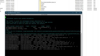

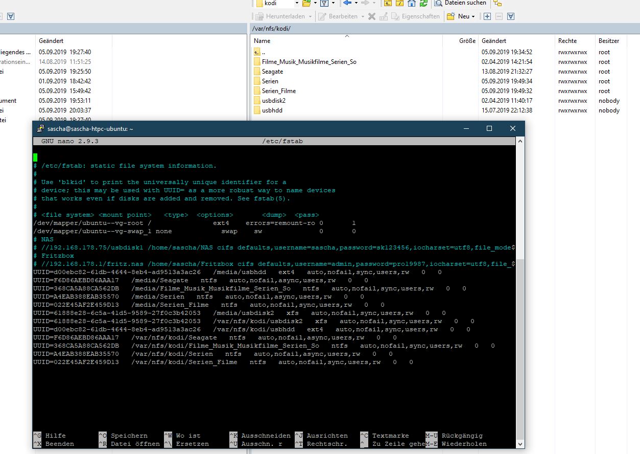

    dann habe ich mit chmod 777 die rechte gesetzt. für jeden ordner, also kodi und die ordner, worin die usb hdds gemountet werden sollen. und dann in der fstab datei habe ich alles eingefügt. (bild hängt an)

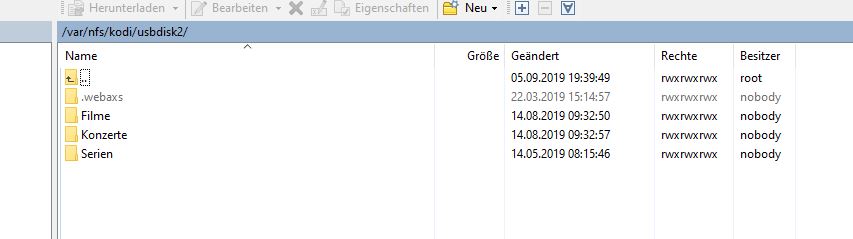

    wenn ich mit winscp (windows programm) auf den htpc drauf gehe, sehe ich auch alle erstellte ordner, aber nur in einem ist eine hdd gemountet. und zwar die "usbdisk2". der rest ist einfach leer.

  • Ich wage zu bezweifeln, dass Du mit NFS irgenwelche Probleme loesen kannst. Wuerde eher empfehlen zu analysieren, woher die samba probleme kommen und die zu loesen.
    Man mounted nicht dieselben Platten mehrfach unter verschiedenen Pfadnamen damit man sie mit verschiedenen Protokollen (CIFS, NFS) exportieren kann. Gibt ja fuer jedes Protokoll eine eigene Konfiguriation, was Du exportieren willst. Die ganzen /var/nfs Eintraege in der /etc/fstab kannst Du alle unmounten und dann in der /etc/fstab loeschen.
    In der /etc/exports traegst du jedes dateisystem (/media, /media/Seagate, /media/Serien, ...) als separate Zeilen ein, dann 'exportfs'. NFS arbeitet normalerweise per Dateisystem. Samba arbeitet ueber den gesamten Dateibaum, was es halt einfacher in der Nutzung macht als NFS.

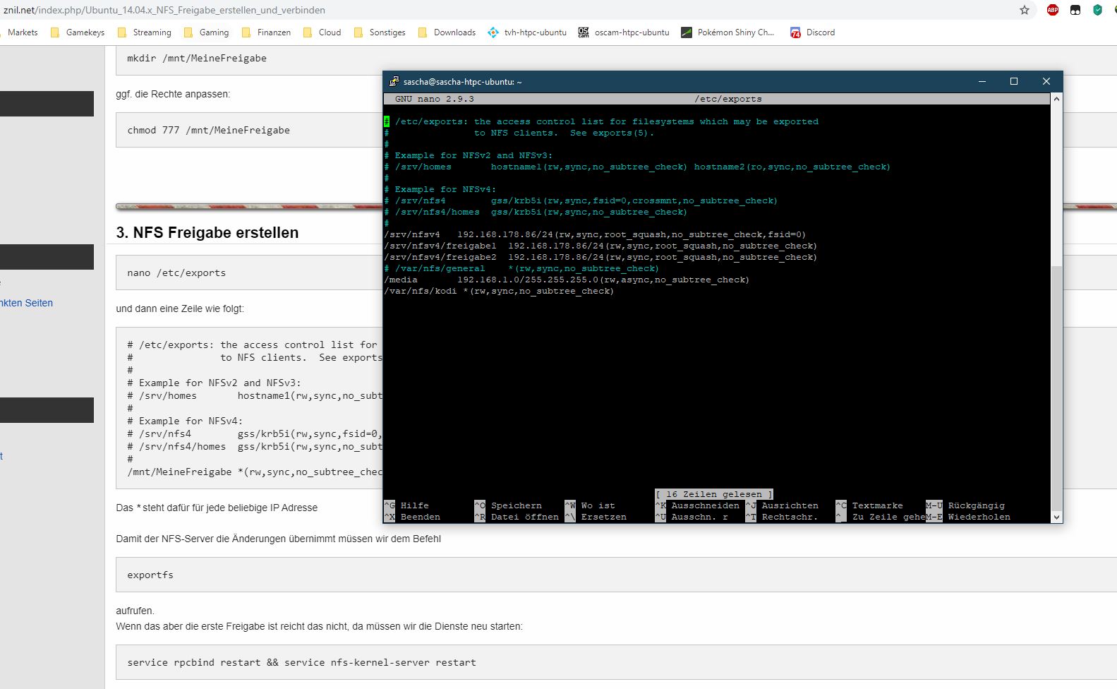

  • Wow, vielleicht bin ich zu müde, aber ich glaube mit NFS ziemlich gut zurecht zu kommen und ich bräuchte erstmal mehr infos:
    - Was ist der Host und was ist der Client?
    - Welche Ordner auf dem Host sollen dem client verfügbar gemacht werden?
    - Welche IPs haben die entsprechenden Geräte?
    - wofür soll der /var/nfs/kodi Ordner gut sein? (mountpoints werden dort nicht hinzugefügt und auch einen Share von /var halte ich für fragwürdig)
    - wie sieht deine aktuelle /etc/exports aus?

    Du legst also auf "Alpha" in /etc eine Datei an, die exports heißt und legst dort dann fest welchen Ordner du sharen möchtest, wie der geshared wird (rw oder ro ... readwrite oder readonly) und machst auch noch ein paar andere Einstellungen, all_squash etc...dazu später mehr.
    Nachdem du die Datei angelegt hast, machst du ein exportfs -ra. Das liest die Datei neu ein.

  • Weiss nicht, ob taker noch nach einer Antwort sucht, ich hatte ja schon am Dienstag geantwortet.
    Ich denke, die Bilder sind vom Server.
    Das erste Problem, ist das dort dieselben filesysteme in der /etc/fstab mehrfach eingetragen sind, einmal wohl mit mountpoints die ueber samba exportiert werden sollen, und einmal mit mountpoints die ueber nfs exportiert werden sollen. Vielleicht gibts ja linuxe die die zusaetlizchen mountpoints in 'bind' mounds umdeuten, aber das waere auch sehr verwirrend. Im einfachsten Fall funktionieren die ganzen mountpoints fuers NFS export nicht und wo nix gemountet wird auch nix exportiert. Habe ich ja schon kompakter in meiner ersten Mail beschrieben wie er das fixen kann.
