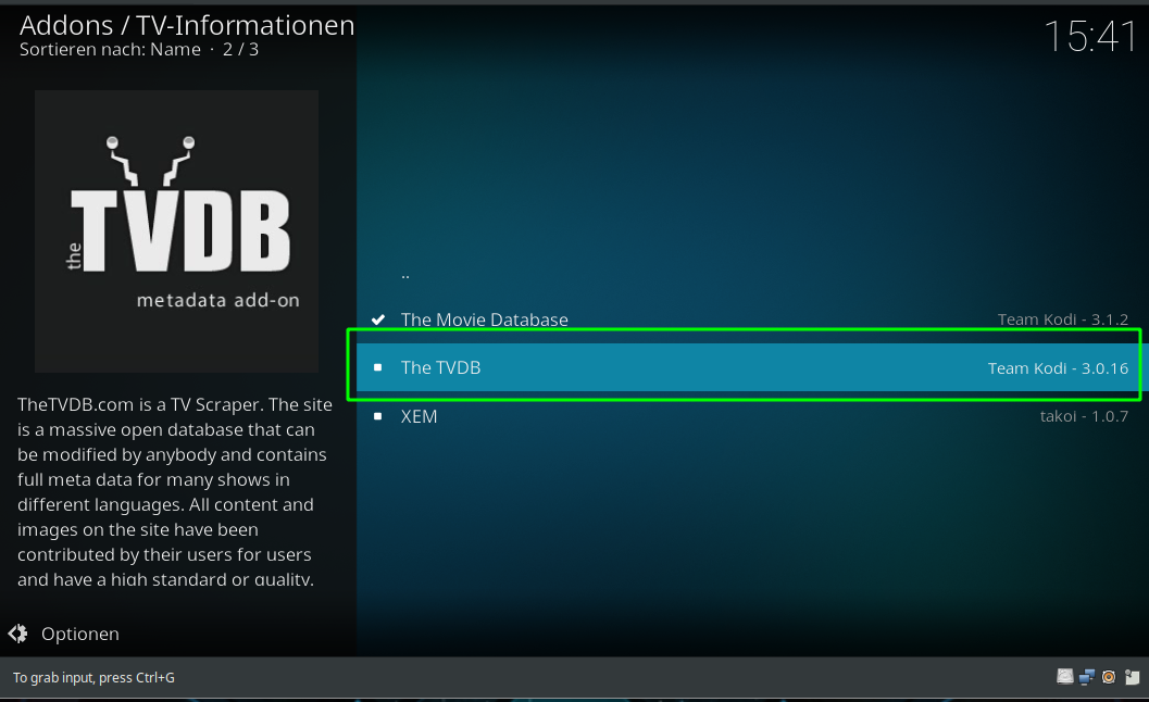

  • danke für die Rückmeldung, aber das addon ist mit 3.01 wohl aktuell.
    Keine Ahnung welche Version das sein soll. Bei Versionsnummern, die sich nur gering unterscheiden, sollte man wenigstens darauf achten, dass man diese auch richtig tippt. Ich habe mir gerade das aktuelle LibreELEC Alpha in einer VM installiert und dort sehe ich:
    Das ganze ist ein Kodi 18.3 und bezieht sich somit auf die aktuelle Kodi stable Version. Das Add-on ist also sehrwohl verfügbar. Ggf müsst ihr das repo updaten.

  • Das ist Kodi 17.6 in dem Log und daher unbrauchbar.
    Werde mir das aber auch mit 17.6 anschauen, da 3.0.16 in das Krypton Repo gepusht worden ist und somit auch unter Leia verfügbar ist. Da weiß ich aber nachher mehr wenn ich an nem Rechner sitze.
    Den Screenshot kann ich gerade nicht öffnen. Ggf musst du auf den entsprechenden Kanal wechseln. Oder du lädst dir einfach die entsprechende Version runter und packst die Datei, so wie sie ist, in den Update Ordner und rebootest

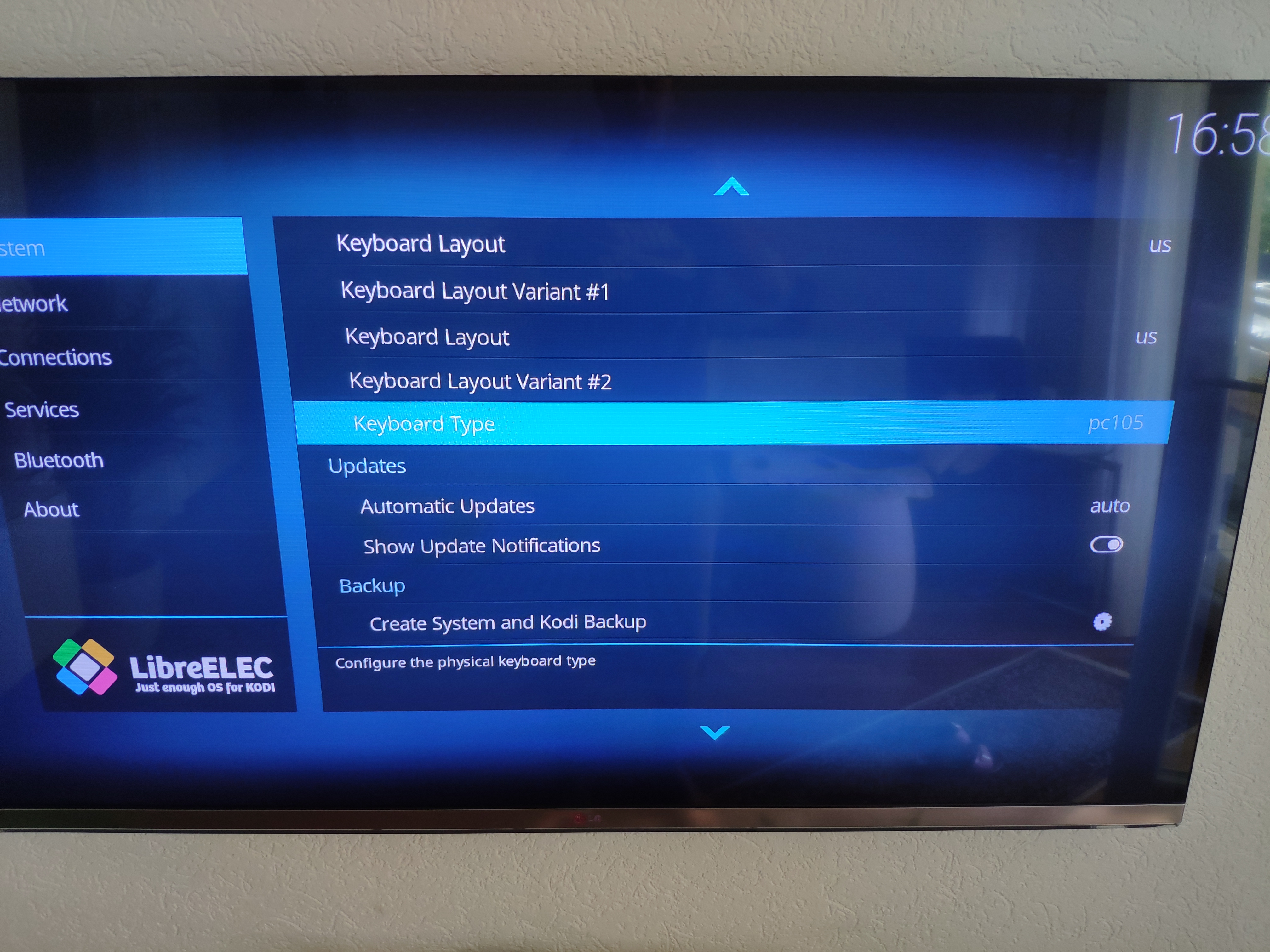

    Bezüglich des Updates habe ich keine Möglichkeit gefunden in der ich das Update auf eine 9... Version anstoßen könnte.
  • . Version anstoßen könnte.
    klick mal auf -> Automatic Update, dort kannst du manuell auswählen. Dann kommt auch die Auswahl auf welchen Kanal du updaten möchtest.

    ich weiss nicht ob es major updates macht, das hieße ja ich müsste es -wie von dir beschrieben- in den update Ordner schieben. Ein weiteres Forenmitglied sagte mir ich könnte einen Update Channel einstellen, die Option habe ich aber beim libreelec nicht gefunden.
