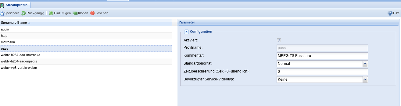

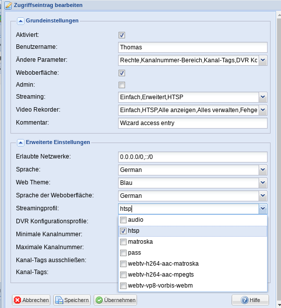

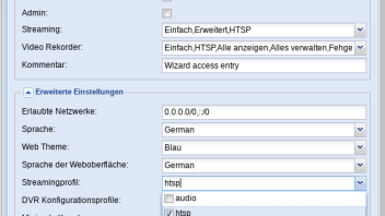

  • Also ich hab dem User htsp zugeordnet wie auf dem Screenshot zu sehen, das wäre falsch? Da müsste ich pass wählen? Ist das pass Stremingprofil denn richtig konfiguriert? Ist es richtig das alle aufgeführten Streamingprofile aktiv sind?
    Was bedeutet Streaming unter der Benutzereinstellung, also wo man zwischen Einfach, Erweitert und HTSP auswählen kann, was wäre da richtig?
    Worin unterscheiden sich die Profile? Wäre für einen über LAN Angebunden Client ein anderes Profil besser wie pass?
    Danke
  • HTSP geht auch, wichtig ist das keine Umwandlung vorgenommen wird. Also das DVB Signal ohne Veränderung beim Clienten ankommt.
