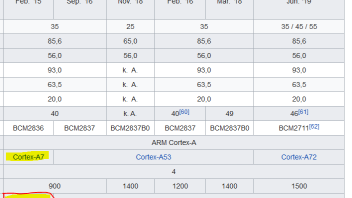

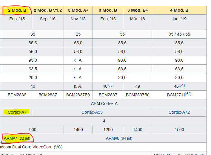

  • Mein System ist ein Raspi3
    Bist du dir da sicher:
    Host CPU: ARMv7 Processor rev 4 (v7l), 4 cores available
    Die RPi3 haben, soweit ich das jetzt sehen kann, eine Armv8 Architektur. Ich würde also behaupten, dass du einen RPi2 hast. Das kann manchmal sehr verwirrend sein, da LibreELEC für den RPi2 und den RPi3 die gleichen Images verwendet
  • komisch....das Log sieht aus, als wäre es ein 2er. Lasse mich da aber nochmal von einem der Entwicker belehren, wie man das am besten erkennt ;)
